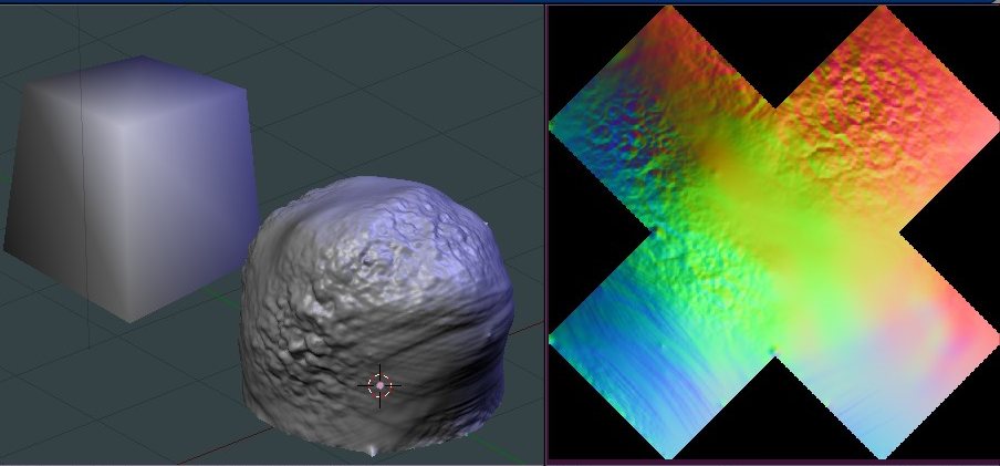

    Tengo una serie de dudas, sobre lo de Sculpt Mode, se puede sacar un mapa de desplazamiento para traerlo, por ejemplo, a Maya? Y la otra es hay algún script para Blender para que se parezca más a Autodesk Maya, por que el método de visualización es muy engroso (o quizá no me acostumbrado a él.

    Sobre lo de Sculpt Mode, se puede sacar un mapa de desplazamiento para traerlo, por ejemplo, a Maya?
    De momento, no (blender no lo necesita) pero supongo que, más adelante lo sacaran.
    El método de visualización es muy engroso (o quizá no me acostumbrado a él.
    A mí el de Maya me parece engorroso (debe ser porque estoy acostumbrado a Blender).
    Lo que puedes es sacar el mapa de normales, no sé cómo se trata en Maya. Para eso tienes que desplegar un mapa UV y bakear el objeto con normals.

    El mapa de normales no es lo mismo que el mapa de desplazamiento. Que lo sepas pez.
    Ya, pero es el complemento: uno da la dirección y otro la intensidad.

    Me parecería bien que compararas el Bump con el normal porque ambos son simulaciones de geometría, pero el desplazamiento es otra historia, porque si deforma la malla físicamente.

    Evidentemente, no hablo de la técnica sino de los mapas, que sí podrían servir para ambas cosas: el Bump mapping puede usar mapas de grises que pueden usarse para el desplazamiento, o bien mapas de normales que pueden usarse para un desplazamiento orientado (de hecho Blender lo hace si activas Nor y desp a la vez).

    Mapas de normales que pueden usarse para un desplazamiento orientado (de hecho Blender lo hace si activas Nor y desp a la vez).
    Tendré que probar eso no se me había ocurrido usar un mapa de normales como desplazamiento.
    De todas formas, si lo quiere para pasarlo a Autodesk Maya, lo que espera es una imagen en escala de grises (y si es de más de 24 bits mejor).
