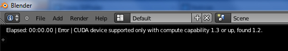

    Y en otro orden de cosas, esto que me está pasando desde siempre, ¿tiene solución? Tengo instalada la última actualización de la tarjeta, de hace un par de días. ¿tengo que cambiar de gráfica? (la mía, gf310). Gracias.

    Eso te pasa porque tú gráfica es algo antigua, deberías usar una gráfica nueva o esperarte a ver qué ofrece el formato OpenCL, pero supongo que, también requerirá gráficas nuevas.
  3. #18
    22,255
    Blender 2-62 release y avances
    Mira el modelo de tarjeta, si es Nvidia. http://www.Nvidia.es/object/cuda_gpus_es.html
    Tiene que ser 1.3 ahora. Me parece que la versión anterior si soportaba la 1.2, pero la 2.62 se ve que no.

    Gracias samcameron, ya me temía que fuera eso. Solimán, mi tarjeta sí es Nvidia (FG 310), y aparece en la lista de productos GeForce aptos para Cuda, pero me temo que no sea apta para render GPU en Blender.
    Me esperaré a OpenCL, como aconseja Sam. Que ya queda poco.

    Oye Louis, probaste en el panel de render en el grupo render a cambiar la opción de feature set a esperimental, mi tarjeta también no es muy nueva y si dejo esa opción en supported me tira el mismo error, pero si cambio a experimental si me deja renderizar por GPU.

    Me pasa lo mismo, sephiroth, el mismo mensaje de error. ¿Qué versión utilizas? Yo tengo la 44136.

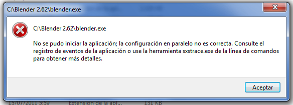

    Hey Louis, la verdad es que descargo el código y lo compilo, y recuerdo que en el user-config del scons aún deje activado el kernel 1.2 para Cuda, no sé si sea eso, al rato probaré a compilar de nuevo sin esa opción y veré que pasa, por cierto, supongo que, tienes Windows instalado, has probado estas compilaciones. http://graphicall.org/444. Saludos, espero te sirva de algo la información.

    La verdad, sephiroth, de compilar no tengo ni idea. La compilación que me indicas, ya la descargué, pero no me funciona. Ni en Windows, ni en Linux. Gracias de todas formas.

    La que dice shephiroth sí que funciona en experimental, en Windows 7 64 bits y Nvidia 310m.
