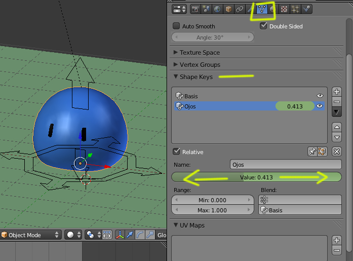

    Aquí os dejo el ciclo: Con el Rig de la pelota no sé qué pasa, lo he probado y si me funciona, en el Rig de dango, ¿cómo se hace para que habrá o cierre los ojos?

    En el Rig de dango, ¿cómo se hace para que habrá o cierre los ojos?
    En properties > object data > shape keys.
    Te colocas en el frame que quieres, presiona letra i encima de la barra de value, luego cambias de frame, mueves el valor de value y vuelves a presionar letra i encima de la barra, si abres un panel de dopeshet podrás ver y manipular los rombos de la animación al gusto.
    El enlace del video que has puesto dice que es privado.
