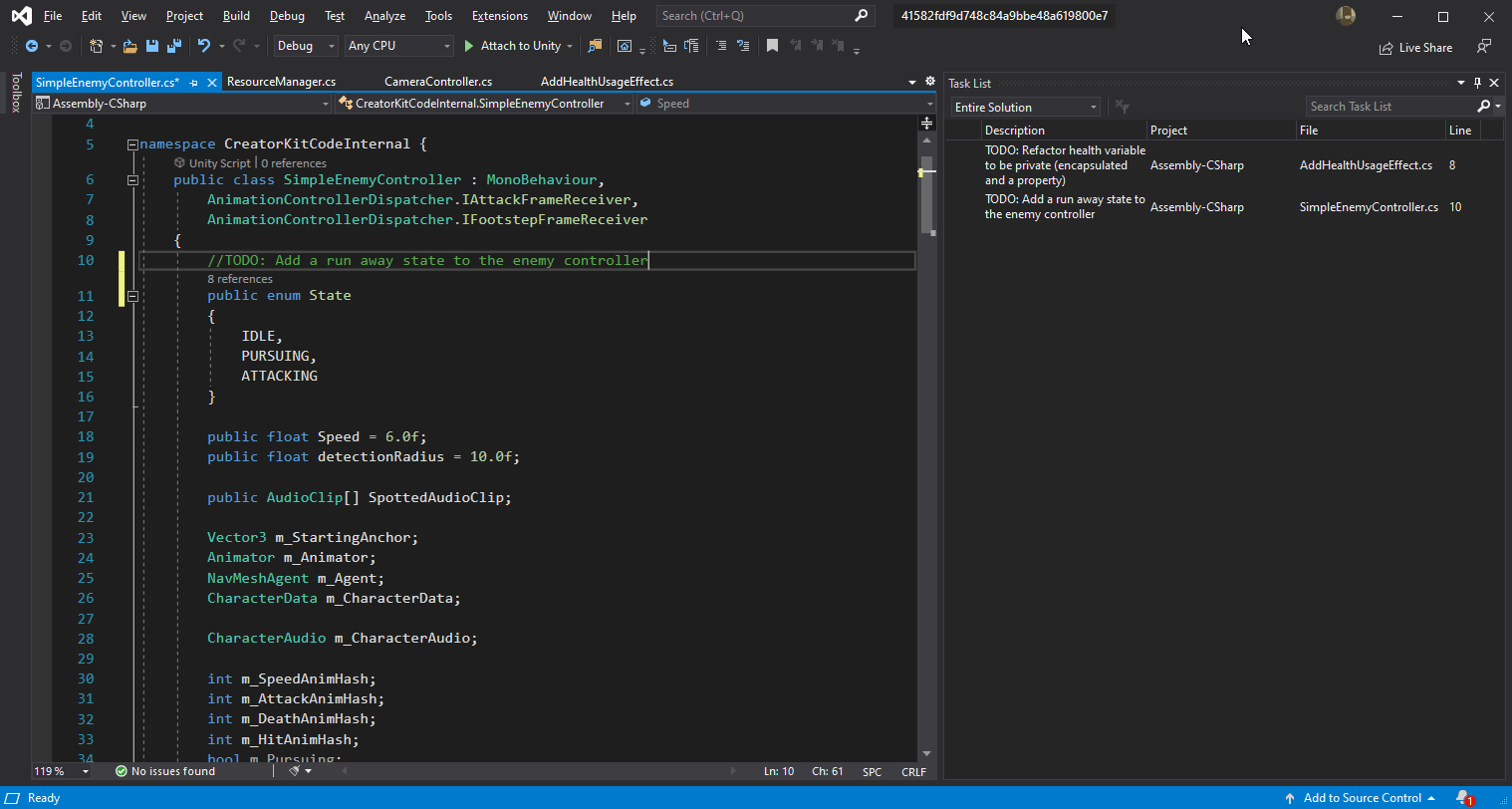

    Utilizar la lista de tareas como lista de verificación de seguimiento
    Un desafío común al crear los scripts es la necesidad de volver en un momento posterior y repasar el código.
    Eso podría ser el resultado de la implementación de fragmentos de código que, finalmente, necesitarán refactorización para un mejor rendimiento más adelante, pero satisface las necesidades actuales a medida que se prueba la mecánica del juego.
    Visual Studio tiene una característica útil para realizar un seguimiento de esto denominada "Lista de tareas" que te permite realizar un seguimiento de los comentarios de código que usan tokens como TODO y HACK, o incluso tokens personalizados.
    También puedes administrar accesos directos que te llevan directamente a una ubicación predefinida en el código.
    Para crear una tarea para más adelante, simplemente agrega el token en el código:
    Código:
    // TODO: Change the collision detection once new colliders are ready
    La ventana "Lista de tareas", a la que puedes acceder desde el menú Ver, le ofrece una visión general de todas las tareas que ha etiquetado y le vincula a esas partes específicas del código con un solo clic.
    Agregar un comentario seguido de // TODO: en el código hace que sea fácil etiquetar los elementos de acción que desea realizar un seguimiento en un momento posterior mediante la ventana Lista de tareas como se muestra en lo anterior en el lado derecho.
    A medida que crece la lista de elementos de acción del proyecto, incluso puedes configurar tus propios tokens personalizados en la lista de tareas y asignar prioridades y organización para el proceso de refactorización de forma eficaz.
    Para personalizar los tokens de la lista de tareas: ve a Herramientas > Opciones.
