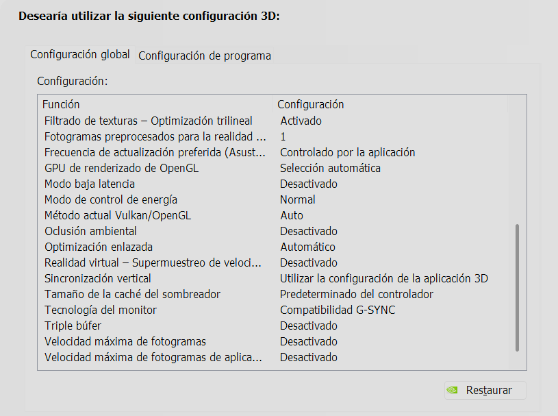

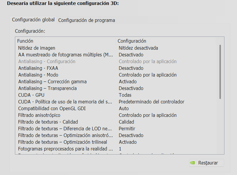

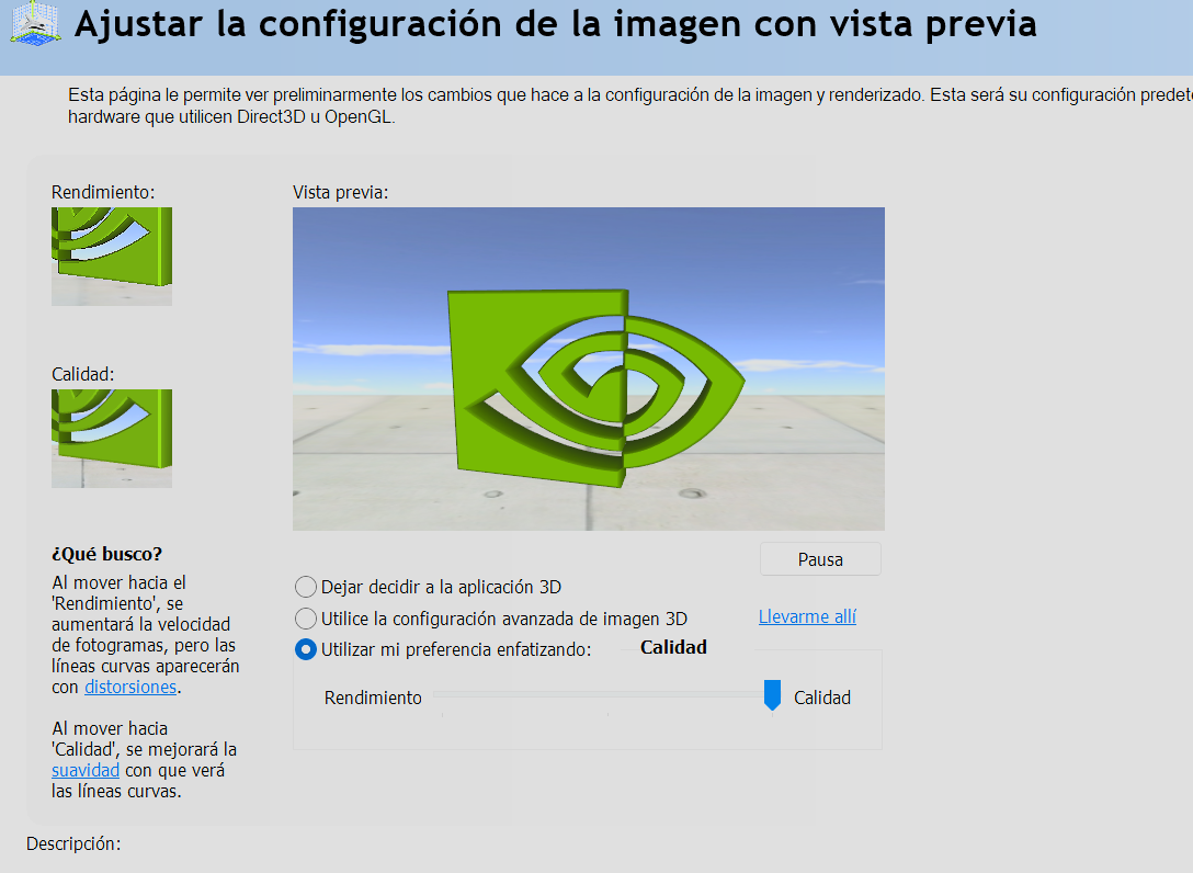

    Cuidado con las configuraciones, hay veces que configuramos la tarjeta para que rinda bien en un juego, y nos cargamos el programa 3d de turno, que es lo que me paso a mi con 3ds max, no paraba de parpadear, eso es lo que me lo ha recordado, yo tengo una 4090, y te dejo aquí la configuración general que tengo, bien en Blender y sin problemas hasta ahora.
    Saludos
