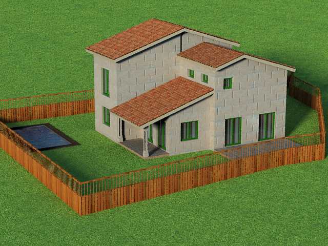

Huy la fotografía.
Huy la fotografía.
Bien, pero porque tienes ese hueco negro? Ese modelo es el de las booleanas? Un saludo.
Pues no sé será por las sombras de la luz. De todos modos, te mando el fichero por si quieres verlo, porque el que no sabe es cómo el que no ve.
Hola, ya lo tengo, pero me voy ya. Mañana te lo corrijo según mi método, pero mira que has hecho doble muro, y eso es justamente lo que no había que hacer aquí. Un saludo.Pues no sé será por las sombras de la luz. De todos modos, te mando el fichero por si quieres verlo, porque el que no sabe es cómo el que no ve.
No, no, lo que pone murosspline es lo que hice con tu método, lo otro (muros y muros01) es lo que había hecho antes con las booleanas, gracias por echarle un vistazo.
Hola Yorex, aquí te lo subo como lo haría yo. Faltan la ventanas, que tendrás que hacer cruzando 4 líneas por cada una de ellas. No hagas booleanas, si puedo te lo hago yo. Un saludo.
