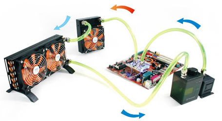

    Ahora mismo tengo montado un QX6700 con un Noctua nh-u12f. En reposo esta a 39º/40º y en carga me da a veces unos 55º. ¿es normal? ¿o será que aquí en la ciudad de Cartagena (Murcia) hace una temperatura ambiente de 26º a 28º aproximadamente e incluso más?
    Nunca he montado un ordenador con refrigeración liquida. ¿son aconsejables los kits Thermaltake bigwater 745 o el Thermaltake bigwater 735 system? (pongo fotografías de los kits). Sino, ¿cuales me aconsejáis que sean kits y estén bien de precio?
    Si es en carga, y después de estar un buen rato a full(nada de 5 minutos), no son malas temperaturas, más aun ahora en verano.
    Sobre la rl, yo es que no me fijo ni investigo nada sobre kits completos, porque hay muy pocos bien valorados, quitando quizás el Zalman reserator es uno de los mejores, pero vale una pasta gansa, lo aconsejable, es comprar los componentes por separado y te montas tu la rl, no es necesario ningún máster, es fácil, sobre las bombas está bastante claro, las eheim son las favoritas, sobre los bloques, hay más opciones favoritas, desde los Thermaltake, Zalman, waterchill.
    Te aconsejo que te des una vuelta por hard-h2o, como por hardlimit, com u otros foros especializados donde ver elecciones de componentes para una rl actualizada, lo que si te digo, es que una rl regular enfría menos que un Thermalright 120 ultra con un buen ventilador y sale bastante más barato.

    Peluchón, yo tenía el mismo problema que tanto tubo y tanta gaita me daba miedo, por eso de que caiga agua en la placa o algo. Pero al final y harto de reseteos constantes en un xp3000 de hace 4 años, el año pasado le compre un kit de refrigeración liquida en alphacol www.alphacol.com y a día de hoy ya nunca más supe lo que son 50º en mí procesador. Y eso que antes de ponerle la refrigeración liquida llegaba a más de 70º. La verdad es que estoy muy contento porque el kit venia con todo, hasta con el adaptador a la gráfica, y al chipset de la placa. Y por supuesto adaptadores para casi todos sockets, entre ellos el 775 que es el ordenador nuevo que me he comprado. Saludos.
    He estado leyendo análisis del Thermaltake que indico más arriba y da muy buenos relustados, pero de la marca que tú me dices no he leído nada, así UE voy a ver. Es que me gustaría que mi QX6700 sin overclock no pasara de 45 grados, después de montar un Noctua con dos ventiladores de 120 con el que me subía hasta 55º, y ahora estoy utilizando un Zalman entero de cobre, y no me pasa de 49º después de estar más de 3 horas renderizando. Pero claro sin hacer nada de overclock, por eso quiero montar un sistema liquido que me permita no pasar de 45º/47º forzando.
    ¿Alguna página web que permita comprar kits completos o sueltos a buen precio? Que no sea colmod, ya que sus precios en ciertos artículos no me parecen nada atractivos, sobre todo refrigeración liquida.
