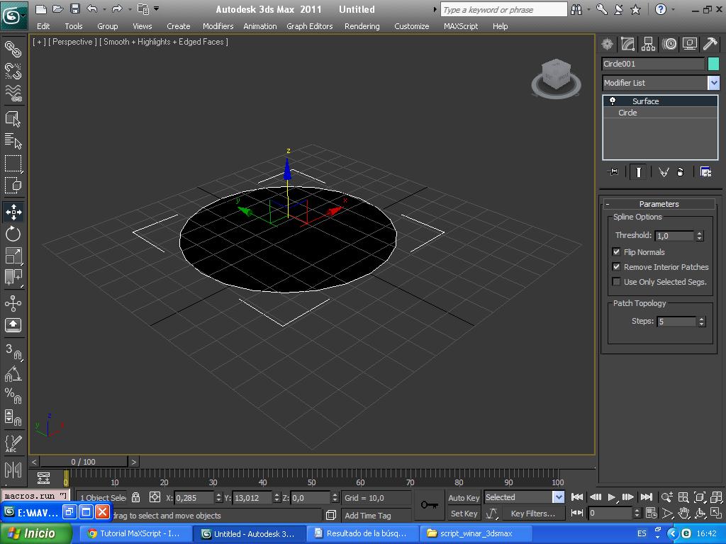

    Hola, colegas, alguien sabe cómo activar Flip Normals, en Maxscript, cuando ajunto a todos los splines.
    Ok, espero su ayuda ;(,.
Nombre: ejemplo_crear_un_cono_2014-2015_2015(10110).JPG
Visitas: 87
Tamaño: 101.9 KB
