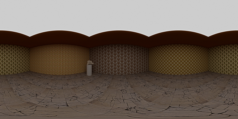

    Lo pongo aquí porque cómo se mueve podría colar como animación. Hace algunas semanas un forero subió un render panorámico de 360 grados, y me pregunté si se podría hacer con Blender. Y bueno, no se puede hacer todo, pero sí una buena parte. Me explico.
    Busqué información sobre el tema y parece ser que, hace falta un render Equirectangular de lo que hayas modelado. Y, sorpresa, Blender sí permite ese tipo de render. Subo la imagen.
    Tienes que seleccionar la cámara, y en opciones, elegir panoramic y justo debajo escoger el tipo Equirectangular. Es necesario que el render tenga la anchura justo el doble de píxeles que la altura.
    Hasta aquí Blender, para hacer la panorámica virtual localicé este programa con el que es muy fácil de realizar. La ayuda del programa te explica cómo hacerla en pocos pasos. tourweaver.
    El problema es que este programa es de evaluación y en el (*.exe) que genera mete una ventana de publicidad de la empresa. Tengo que buscar a ver si hay algún programa equivalente que sea libre.
    Subo también el (*.blend) con las texturas y el archivo.exe de la visita virtual.
