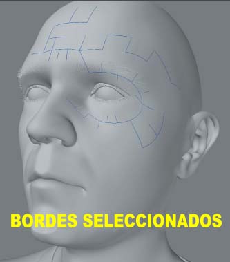

    tip n° 20. Hola al foro, del manual de LightWave 3d v9:
    trabajando con bordes:
    Selección de bordes en un viewport pasos a seguir para seleccionar bordes agregando bordes a una selección enlazando un grupo de bordes sacando bordes de una selección sacando todos los bordes de selección.
    Que aproveche.
    Jessie Rivers.
    República independiente de Mordor.
    modeler.
    selección de bordes.
    Los bordes aparecen generalmente de dos formas en la pantalla, seleccionados y no seleccionados. Un borde seleccionado aparecerá resaltado contornos en amarillo (por defecto). Veras que la selección de bordes es muy similar a seleccionar los puntos o polígonos.
    para seleccionar bordes en un viewport.
    Paso 1: use el modo Edge selection. Los botones mode selection están localizados en la esquina inferior izquierda de la pantalla.
    paso 2: si estas usando un ajuste de viewport en un estilo de renderizado sin sombras (edit/display options/viewports rendering style), como wireframe, arrastra el ratón con el botón izquierdo activado sobre el borde y entonces suelta el botón del ratón.
    nota: una vez tengas seleccionados los bordes y soltado el botón de ratón, no puedes seleccionar bordes adicionales de la misma manera.
    para agregar más bordes a una selección:
    Manteniendo pisada la tecla shift mientras seleccione con el botón izquierdo del ratón los bordes a agregar a la selección existente o sólo has click con el botón medio del ratón.
    nota: los bordes siempre forman parte de un polígono. Cortar, o por lo demás borrar u ocultar un borde también removerá el polígono asociado.
    extra manual.
    Esto no se encuentra en el manual de LightWave 3d v9 pero, al igual que a los puntos, se aplica también para los bordes.
    para sacar de selección todos los bordes.
    Haciendo click con el botón izquierdo del ratón sobre cualquier área no activa (es decir, donde no halla botones) de la barra de herramientas se saca de selección todos los bordes. Puedes también usar el comando tecla slash (/). Haciendo click sobre el número de bordes seleccionados en el display de información del.
    Contador de selección, encima del botón Edge (mode selection), sacara de selección todos los bordes.
    para enlazar un grupo de bordes:
    Con el botón derecho del ratón activado, arrastra haciendo un círculo alrededor de los bordes a seleccionar de un grupo. Sólos bordes localizados completamente dentro del contorno son seleccionados. Por supuesto, puedes agregar más bordes a una selección manteniendo la tecla shift apretada y arrastrando el ratón para hacer un nuevo círculo alrededor de los bordes.
    Que desees agregar a la selección. Para sacar bordes de una.
    Selección: si ya están los bordes seleccionados (y has soltado el botón del ratón), arrastra el ratón sobre los bordes con el botón izquierdo del ratón activado y saldrán de selección. También se puede usar el lazo con el botón derecho del ratón activado.
    Fuente: manual de LightWave 3d v 9
    Traducción libre: Jessie Rivers.
    Email: jessie_rivers@hotmail.com.
    Miniaturas adjuntas Miniaturas adjuntas Trabajando con Bordes.jpg   Trabajando con Bordes2.jpg   Trabajando con Bordes3.jpg

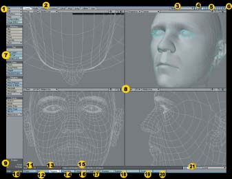

    La interfaz
    La pantalla del modeler esta dividida en varias áreas. Por defecto, el espacio de trabajo de la pantalla consiste de cuatro viewports (vistas). El modeler despliega cuatro puntos de vistas simultáneos: top (superior), bak (posterior), right (lateral derecho), y una vista de perspectiva forzada, cada una brindando la vista de la misma porción del espacio de trabajo desde un ángulo diferente. Estas no son diferentes de los viewports del Layout. Los cambios hechos en una de las vistas son inmediatamente actualizados en las otras.
    1. Barra de herramientas superior, 2. Pestaña de menú, 3. Objeto que se trabaja en ese momento, 4. Banco de capas, 5. Capas, 6. Acceso al Layout, 7. Barra de herramientas principal, 8. Espacio de trabajo, 9. Display (visualización) de información, 10. Display (visualización) de la rejilla, 11. Información de selección, 12. Modo.
    De edición, 13. Barra de progreso, 14. Simetría, 15. Tips o consejos sobre la herramienta usada en ese momento, 16 menú de modo, 17. Menú de tipo de subdivisión, 18. Ventana de estadísticas, 19. Cambio de atributos de superficie, 20 herramienta.
    Make (hacer), 20. Mapas de vértice.
    nota: cada área de la interfaz del modeler es completamente adaptable al gusto de la persona que lo utiliza, entrando al panel configure menús (menús de configuración) (alt + f10).
    barra de herramientas. De 1 a 7.
    La barra de herramientas (tol bar) está situada al lado izquierdo de la pantalla. Los botones presentados variaran dependiendo de cual pestaña de menú hallas seleccionado en la parte superior. Los botones de la barra de herramientas superior (top toll bar) aparecerán no importa cual pestaña esté seleccionada. Puedes ocultar (o mostrar) completamente la barra de herramientas presionando Alt+f2 (o escogiendo edit> display options > interface > hide toolbar on/of).
    paneles de ocultamiento.
    Dado que tú pantalla puede muchas veces atestarse con tantos paneles abiertos, puedes rápidamente ocultar/mostrar estas ventanas flotantes presionando Alt+f1.
    2. Menús del modeler.
    Las pestañas del menú (menú tabs) localizadas en la parte superior de la interfaz determinan que herramientas aparecerán en la barra de herramientas. Generalmente, los nombres de los grupos de menú son verbos que representan comandos basados en el tipo de objeto que ellos afectan. Los nombres del menú de grupo que son sustantivos representan comandos basados en el tipo de objeto que ellos afectan.
    create (crear)- Primitives (primitivas), points (puntos), Polygons (polígonos), curves (curvas) y more (más). Todos los bloques de.
    Construcción básicos pueden encontrarse aquí.
    modify (modificar)- Move (mover), rotate (rotar), scale (escalar), and more (más).
    multiply (multiplicar)- Se desarrolla sobre geometrías existentes.
    construct (construir)- Reduce y combina puntos y polígonos y mucho más.
    detail (detallár)- Herramientas para detallar tu objeto.
    map (mapear, trazar un mapa)- Todas las herramientas que necesitas para crear y manejar mapas de vértices.
    setup (ajustar, configurar)- Skelegons y otras herramientas que pueden ser usadas dentro de Layout.
    utilities (utilidades)- Acceso a lscript y plugins.
    view (vista)- Opciones de display y herramientas de selección pueden ser encontradas aquí.
    Miniaturas adjuntas Miniaturas adjuntas La interfaz del Modeler1.jpg   La interfaz del Modeler2.jpg   La interfaz del Modeler3.jpg   La interfaz del Modeler4.jpg

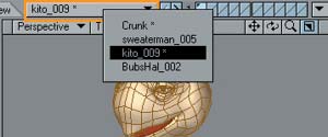

    Objeto en curso
    Como los archivos en tu procesador de palabras, múltiples archivos de objetos pueden ser cargados simultáneamente. El botón emergente de current object (objeto corriente) a la izquierda de los botones de capa pasan de objeto a objeto, los nombres de los objetos listados con un asterisco (*) han sido cambiados y pueden necesitar ser salvados. Cuando se intenta cerrar la aplicación una caja de diálogo preguntara si desea salvar todos los objetos cambiados. Los objetos que se vean desvanecidos o fantasmales son los que han sido cargados en Layout, pero no en el modeler. Escogiendo ese objeto fantasmal en el menú emergente se cargara.
    Usa el menú emergente current object (objeto en curso) para seleccionar el objeto que estas editando.
    4. Selección del banco de capas.
    Puedes usar los botones de capa en la esquina superior derecha de la interfaz principal para trabajar con bancos de diez capas. LightWave te da infinitos bancos de diez capas a los cuales puede accederse desde aquí.

    Opciones:
    switch a Layout (cambiar a Layout) te lleva a la ventana de Layout si esta esta abierta o abre Layout si no lo habías abierto. Los cambios a objetos en modeler son reflejados automáticamente en Layout cuando seleccione la interfaz de Layout. Puedes forzar esta sincronización escogiendo synchronize Layout (sincronizar Layout).
    send object todo Layout (enviar object a Layout) envía el objeto en curso al Layout. En ese momento, envía un pointer (apuntador) al archivo del objeto en curso. Como tal, el objeto debe ser salvado en el disco duro primero.
    nota: estas opciones asumen que el hub está funcionando.
    7. Main tool bar (barra de herramientas principal).
    Será explicada más adelante.
    8. Espacio de trabajo.
    Por defecto, el espacio de trabajo de la pantalla consiste de cuatro viewports (o vistas). El modeler visualiza cuatro puntos de vistas.
    Simultáneos (top (superior), bak (posterior), right (lateral derecha), y una vista en perspectiva forzada), cada una mirando la misma porción del espacio de trabajo desde un ángulo diferente, estos no son muy distintos a los viewports del Layout. Los cambios realizados en una vista inmediatamente son actualizados en las otras.
    viewport titlebar (barra de título del viewport).
    Puedes cambiar el tipo de vista y el estilo de renderizado de un viewport sin tener que ir al panel display options (opciones de visualización) usando los menús emergentes en el lado izquierdo de cada barra de título del viewport.
    Los botones del lado derecho afectan la panorámica, la rotación, el acercamiento, y la minimización/maximización de tu vista.

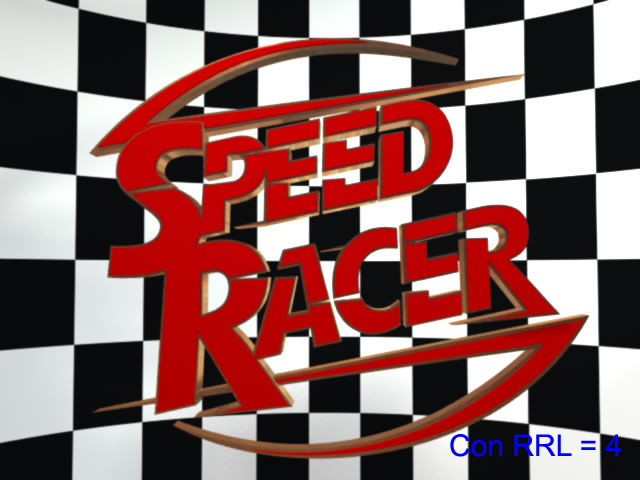

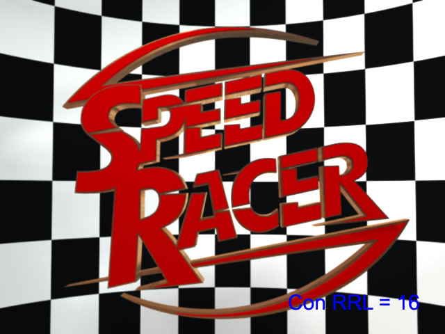

    Lightwave Tip n° 28
    tip n° 28. Hola al foro. Un amigo me hizo la acotación de que el render de mi animación lo intrigaba. Les recuerdo que el render duró 16 horas, 1 minutos, 5 segundos. Gracias a su acotación descubrí que en efecto el render bajaba de tiempo cuando ajustaba el ray recursión limit (rrl) a 4 y activaba el adaptive sampling (as).
    Dios bien por las matemáticas, dijo en una oportunidad Pitágoras, y para ello diseñé la siguiente prueba:
    Vamos a acotar el problema:
    1. Supongamos que tomamos cualquiera de los 180 frames para el render. Tomemos el frame 90 (en mitad de la animación).
    2. Supongamos que el tiempo de render de ese frame es igual para cualquiera de los 180 frames.
    3. Supongamos que el render para el background es el mismo en todos los frames, por lo que podemos descártalo para efectos de esta prueba.
    Con esto en mente, calculé los tiempos de render (tr) para las siguientes combinaciones de ray recursión limit (rrl) y adaptive sampling (as) para el frame 90.
    1. frame 90 con rrl = 16, as desactivado. Tr = 4 minutos con 27 segundos.
    Nota: esta fue la combinación que utilicé para el render que hice de la cortinilla.
    2. frame 90 con rrl = 16, as activado. Tr = 4 minutos con 27 segundos.
    Nota: no hay diferencia con la prueba anterior.
    3. frame 90 con rrl = 4, as desactivado. Tr = 4 minutos con 26 segundos.
    4. frame 90 con rrl = 4, as activado. Tr = 4 minutos con 23 segundos.
    Por lo visto gana la combinación n° 4, reduciéndose el tiempo en 4 segundos.
    Si multiplicamos esta cantidad por los 180 frames, obtenemos: 720 segundos, que llevados a minutos son: 12 minutos.
    El tiempo de render se redujo 12 minutos.
    Si comparamos estos 12 minutos con las 16 horas, 1 minutos, 5 segundos, del render total que efectuamos con la combinación n° 1 nos parecerá que no es nada.
    Ahora, un año tiene 52 semanas. Digamos que nuestro jefe nos manda a hacer una cortinilla cada 2 semanas, entonces el número de cortinillas que hacemos en un año será de 26. Si multiplicamos 26 por los 12 minutos, tenemos: 312 minutos, que representan 5 horas, 12 minutos.
    Ahora: este es el tiempo de render, es el tiempo de trabajo de la máquina. No es tiempo de nuestro trabajo.
    Del manual de LightWave 3d v9 (ver tips n° 14):
    Un consejo: cuando adaptive sampling esta desactivado, las imágenes toman un tiempo de render más largo (claro, LightWave tiene que aplicarle el antialiasing a todo el frame), pero se consigue mejores resultados de antialiasing. Si el uso de adaptive sampling no da los resultados que se desean o se pierden las líneas finas (aún cuando se tenga un valor de cero o muy bajo de adaptive sampling threshold), es recomendable desactivar adaptive sampling.
    El adaptive sampling threshold utilizado para combinación n° 4 fue de 0.1. Este es el valor por defecto que ofrece LightWave como punto de partida y me parece muy bueno, por eso ni lo toqué. Aunque el manual de LightWave 3d v9 sugiere otros valores (ver tip n° 14).
    Queda el asunto de si el uso de adaptive sampling no da los resultados que se desean o se pierden las líneas finas (aún cuando se tenga un valor de cero o muy bajo de adaptive sampling threshold). La verdad es que comparé las cuatro imágenes generadas y me parece que no hay ninguna diferencia. Por lo que podemos tomar la opción de la combinación n° 4 para ahorrarnos 12 minutos de tiempo de render.
    Nota: incluyo las cuatro imágenes para que no quede duda.
    Ahora: si queremos reducir el tiempo de render de manera sustancial sería quitándole los atributos de metal a las caras anteriores del logotipo. Como es difícil calcular exactamente cuanto de superficie tenemos en el borde del logotipo, hagamos la siguiente acotación:
    1. la superficie del borde del logotipo es igual a la superficie de cualquiera de sus caras (anterior o posterior).
    2. las superficie del borde es un tercio de la superficie total del logotipo.
    3. las superficies de las caras anterior y posterior del logotipo son iguales.
    4, no tomaremos en cuenta las caras de color rojo, por lo que asumiremos que el tiempo de render es en ese caso cero.
    5. supongamos que el tiempo de render para el background es descartable.
    Por la forma en que construí el logotipo, le puse atributos de metalizado a la cara posterior del logotipo, por lo que LightWave 3d v9 también va a renderizar esa cara, aunque no se vea en la animación. ¿por qué lo hice así? Bueno. Entre otras razones porque no se tenía claro que se iba a hacer con el logotipo. Si lo íbamos a rotar 180°, si íbamos a ver su parte posterior, etc. (recordemos que trabajamos bajo presión, por lo que se desea es realizar el trabajo lo más pronto y que el jefe quede contento).
    Digamos que construimos el logotipo sobre la marcha sin pensar que partes de el se iban a ver en el render. En ese caso era buena idea hacerlo cómo se hizo en un principio (y explico en el tutorial) para evitar cualquier marcha atrás durante el proceso.
    Ahora: si tenemos en mente que es lo que queremos, la cosa cambia. En ese caso, no hacía falta el metalizado en la cara posterior del logotipo. Por lo que hay que atribuir una superficie a la cara posterior del logotipo de color negro, para que el tiempo de render tienda a cero en esa cara. Por lo tanto, el render se distribuye entre el borde y la cara anterior.
    Si nuestro render duró 16 horas, 1 minutos, 5 segundos, ahora se reduce un tercio (ver las condiciones de acotación del problema).
    Quedando entonces en: 10 horas, 42 minutos.
    Si cómo se dice en el tutorial, el render lo arrancamos el jueves a las 4 de la tarde, ya a las 3 de la madrugada el render está hecho. Cuando lleguemos al trabajo a las 9 de la mañana del viernes, el render ya tendría 6 horas esperándonos. No habremos hecho nada con el ahorro de tiempo del render.
    Ahora, si sois como yo, que tiro una colchoneta al lado de mi máquina y decido pasar la noche esperando a que finalice el render, echándole un ojo de vez en cuando, a las 4 y media de la madrugada tendría la animación lista y no vendría a trabajar al día siguiente (claro, con el consentimiento del jefe).

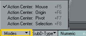

    16. Menú de modo.
    Toma nota particular del menú modo a lo largo del borde inferior. Este botón contiene algunas características muy poderosas tales como la habilidad de cambiar el centro de acción de una herramienta. El centro de acción es el punto de origen desde el cual la acción de la herramienta es aplicada para modificar la geometría.
    17. Menú de tipo de subdivisión.
