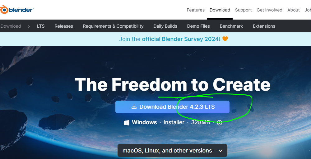

    Que raro.... esta versión solo tiene 327MB
    Me da la impresión que le falta algo.
    Ocupa un pelín más.

    Ocupa un pelín más.
    Estas son las ZIP comprimidas... esta es la MSI de Windows.
    No sé, me ha parecido que era muy pequeña. Las descomprimidas pasan de 1 GB.

    Hace años que solo utilizo Blender portable, ¿MSI? ni idea
    Un archivo con la extensión .MSI es un archivo del paquete de instalación de Windows. Es utilizado por algunas versiones de Windows cuando se instalan actualizaciones desde Windows Update, así como por herramientas de instalación de terceros.
    Normalmente se hacen tres versiones: las ZIP (que son las comprimidas), las .exe y las .msi. Las ZIP, una vez descomprimidas, suben a más de 1 GB.
    Pero bueno, que tampoco pasa nada si llevan más o menos megas...

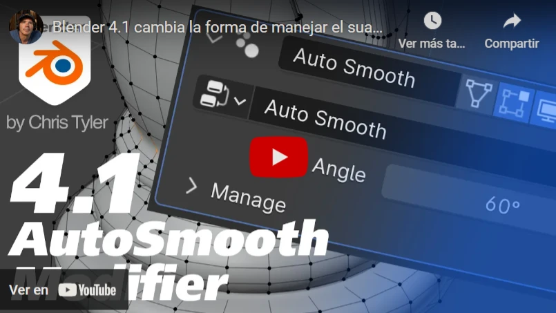

    Blender 4.1 cambia la forma de manejar el suavizado automático de mallas
    Blender 4.1 cambia la forma de manejar el suavizado automático de mallas, el software decide por sí mismo qué parte de una malla mostrar como bordes duros y cuáles como superficies lisas.
    La antigua propiedad de malla Auto Smooth ha sido reemplazada por un modificador Geometry Nodes. Los cambios son más fáciles de entender si los ves en lugar de leer sobre ellos, en el video se aprecian bien las diferencias entre Blender 4.0 y 4.1. El cambio alinea a Blender con otras aplicaciones DCC y tiene una serie de beneficios potenciales, incluida la apertura de flujos de trabajo destructivos y de procedimientos separados.
    Este PR introduce un modificador de nodos de geometría que reemplaza la función de suavizado automático al establecer el atributo de borde afilado. Esta actualización aborda varios problemas persistentes relacionados con el suavizado automático y, al mismo tiempo, simplifica el proceso de cálculo normal. Esto permite a Blender seleccionar automáticamente entre normales de cara, vértice y esquina de cara basadas en el borde afilado y la cara.
    La función de control de versiones agrega un grupo de nodos de geometría a objetos con mallas que tenían suavizado automático habilitado. Este modificador puede aplicarse para mejorar el rendimiento de manera significativa.
    El suavizado automático ya no es necesario para lograr bordes nítidos y suaves. En general, esto cambia un poco los flujos de trabajo, ofreciendo procedimientos y flujos de trabajo destructivos separados. Ahora, las normales personalizadas pueden utilizarse inmediatamente sin activar la opción de suavizado automático eliminada.
    Enfoque Procesal
    El grupo de nodos "Suavizado por ángulo" es la principal forma de establecer la nitidez de los bordes basada en el ángulo. Se puede acceder directamente desde el menú modificador y puede ser reordenado, silenciado, aplicado o modificado internamente como cualquier otro nodo de geometría.
    Enfoque Destructivo
    A menudo, los bordes afilados no necesitan ser dinámicos, lo que puede mejorar el rendimiento al evitar el recálculo de los ángulos de los bordes. En el modo de edición, los operadores "Seleccionar bordes afilados" y "Marcar afilados" pueden ser utilizados. En otros modos, "Sombra suave por ángulo" controla directamente la nitidez del borde.
    Cambios Importantes en la API
    Se elimina use_auto_smooth. Ahora se utilizan automáticamente las normales de las esquinas de la cara si hay etiquetas mixtas suaves y no suaves. Las mallas ahora siempre utilizan normales personalizadas si existen.
    En Cycles, la falta de un estado suave automático separado hace que la malla parezca normal cuando todas las caras están sombreadas suavemente.
    Se elimina auto_smooth_angle. Es reemplazado por un modificador (u operador) que controla el atributo de borde afilado. Esto significa que la malla misma no sabe nada sobre el suavizado automático por ángulo.
    Se eliminan create_normals_split, calc_normals_split y free_normals_split, reemplazados por la propiedad más simple Mesh.corner_normals, que da acceso al caché de normales y se actualiza automáticamente cuando cambian los datos relevantes.

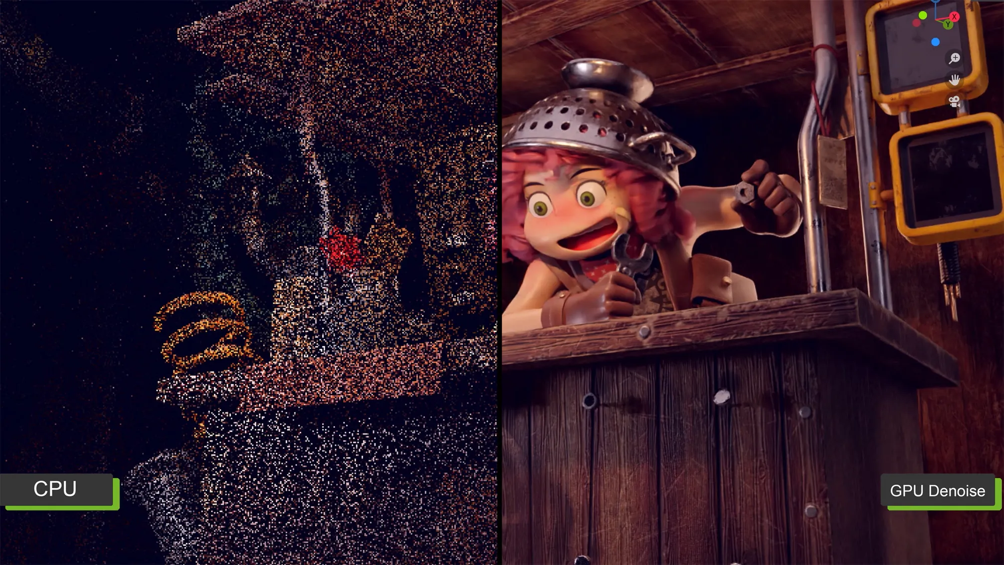

    Cycles con soporte para GPU en Open Image Denoise
    El cambio principal en lo que respecta a Cycles, es que ahora la eliminación de ruido de renderizado es compatible con la GPU cuando se utiliza Open Image Denoise (OIDN).
    Inicialmente, el sistema de eliminación de ruido de código abierto de Intel solo estaba disponible para CPU. Sin embargo, en OIDN 2.0, lanzado el año pasado, se introdujo el soporte para eliminación de ruido de GPU.
    A diferencia del método de eliminación de ruido de GPU OptiX de Cycles, OIDN es independiente del hardware y es compatible con procesadores NVIDIA, Intel y Apple Silicon. Además, se espera que AMD sea compatible en Blender 4.2.
    OIDN también funciona en hardware relativamente antiguo; se admiten tarjetas tan antiguas como la serie GeForce GTX 16xx de NVIDIA, lanzada originalmente en 2016.
    Las mejoras en el rendimiento pueden ser notables. Por ejemplo, la escena de prueba Junkshop de Blender elimina el ruido más de 3 veces más rápido en una Mac con un procesador M2 Ultra en GPU que en CPU.
    Según las notas de la versión, esta integración hace que la eliminación de ruido de "calidad total" esté disponible en la ventana gráfica 3D a velocidades de cuadros interactivas.
    Ahora, OpenImageDenoise está acelerado por GPU en hardware compatible. Esto permite la eliminación de ruido de calidad total a velocidades interactivas en la ventana gráfica 3D.
    Esta función se activa automáticamente al utilizar la renderización GPU en la ventana gráfica 3D. Sin embargo, se puede desactivar en el panel de configuración de eliminación de ruido para reducir el uso de memoria de la GPU, aunque esto resultará en una eliminación de ruido más lenta.
    Cuadro de tiempo según el dispositivo que utilicemos en Open Image Denoise
