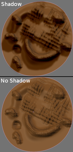

    Otro chisme, nick (el creador del Sculpt Mode/multires) esta jugando con la rama de GLSL y ya tiene sombras funcionando, ojalá podamos usarlas pronto.
    Vaya.Nos está haciendo esperar con lo más necesario (texturas) pero sí se está pegando un buen curro, sí .

    Si, el pobre esta sumergido en bugs tontos que no lo dejan avanzar.

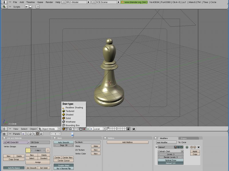

    He hecho una prueba con la rama maike respecto a la velocidad del visor. Con la pantalla a 1280 por 1024 y la siguiente ventana en Blender obtengo estos datos (operación por segundo, help->system->benchmark->draw):
    Código:
    Realtime Shading 24 (GLSL).
    Textured 64.
    Shaded 77.
    Solid 139.
    Wireframe 443.
    Bounding box 3638.
    La verdad es que no son unos datos muy decentes en realtime Shading, pero seguro que con el tiempo ese número ira a mejor.
Nombre: gsgl.jpg
Visitas: 56
Tamaño: 75.6 KB
    Código:
    Textured 64.
    Shaded 77.
    Solid 139.
    Wireframe 443.
    Bounding box 3638.
    El GLSL es mil veces más rápido que el Shading mode por que el primero es basado en hardware y el segundo es el mismo render engine de Blender trabajando a nivel de vértice lo cual es lento.
  11. #491
    Jan 2005
    2,210
    Blender 2-44 release y avances
    ¿y a qué se debe esa diferencia en el benchmark? Sé que no es justo porque aún está en desarrollo, tendrá debugs activados y demás, pero rotando la vista la velocidad es sensiblemente inferior.
    Tengo los drivers de Nvidia 100.14.11, tarjeta gráfica 8800 GTS y Gentoo como so.

    No se tíos (ya me estoy españolizando je) algo tienes malo en tus drivers, el GLSL debería correr más o menos a la mitad de la velocidad que el modo solid, esto considerando la cantidad de cálculos extra que está haciendo la tarjeta se puede decir que es rapidízimo.
    Por otra parte, tendremos más optimizaciones en el futuro, pero no vienen al caso ahora.
    Revisa que tengas los últimos Shaders compilados de GLSL en tu drectorio de.blender (el que está en tu home).
    Mi hardware es una nx8600GTS a 700mhtz Dual Core con drivers Nvidia v 100.14.06 en openSUSE 10.2, sobra decir que corre de maravilla.
    edito: oh oh se me olvidaba, hay un bug, no uses materiales default (objeto sin ningún material asignado), siempre asigna, aunque sea un material blanco a todos los objetos en tu escena, es un bug conocido que ya reporté a Miguel hace días.

    Realtime shadows.
Nombre: blendershadows12eg9.png
Visitas: 44
Tamaño: 120.8 KB
