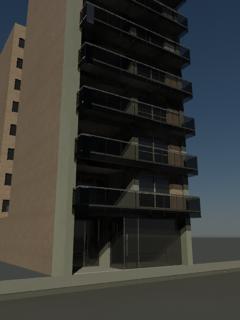

    Hola amigos, ya que estamos en el laboratorio tengo un problema: este es un edificio que estoy haciendo, usando promaterials y Daylight system (mr Sun Mental Ray Sky) y los materiales me salen descoloridos o muy claros.
    Espero puedan aconsejarme.

    Hola letucce02 ya calibraste los valores del exposure control? Calcula según lo que necesites, juega con los valores y muestras tus pruebas. Saludos.

    Hay probé con el Mental Ray exposure control en ev igual a 15. Esta menos quemado, no los materiales lucen descoloridos, son materiales por materiales, algún tweak en los materiales o luz? Gracias.

    Letucce la imagen está así no se puede apreciar, otra cosa que puedes hacer es bajar la intensidad a la luz (sol) y jugar con los valores del exposure nuevamente, también afecta la hora en que hayas puesto la luz, 10 am es una buena iluminación.
    Prueba y sube tus renders un poco más grandes en tamaño. Saludos.

    Hola. Bueno el problema principalmente puede tratarse de la Mental Ray expo que en realidad podrías tratar lo siguiente, modificar el gamma de cada material lo cual te permite controlar la exposición y color de cada material a más de eso también puedes probar la cantidad de rebotes que le das a cada material, y su incidencia con la configuración general de iluminación que tengas, sube unas imágenes más detalladas y si puedes el archivo para ayudarte. Suerte.
