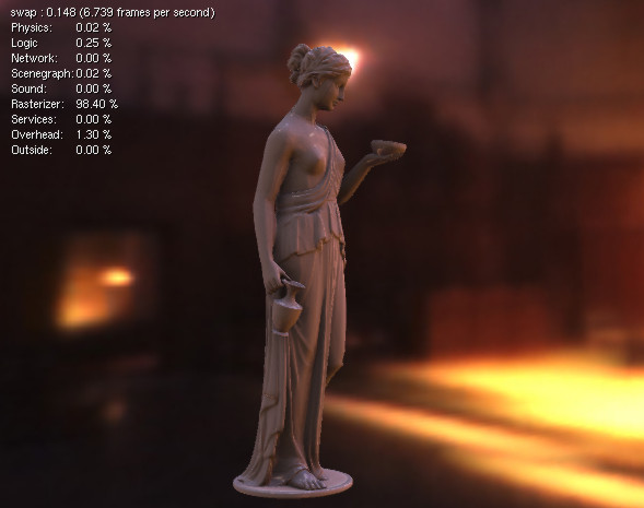

    Cargad este.blend en Blender 2.45 rc2 pulsar la p y flipar.
    http://3dmanzone.kilu.de/meineblende.../aotest2.blend
    Se están poniendo las pilas con el game-engine.
    Aquí el hilo fuente: advanced realtime GLSL Shaders in Game Engine - Blender artists forums.

    Si te funciona la 2.44 prueba con esa misma, bluder. Yo al menos veo lo mismo con la 2.44 y con la 2.45-rc2. Concretamente algo como esto:
    (al ir girando cambia la iluminación).

    Caronte que bueno ese blend, lo que noté es que hay un mapa de AO bakeado en la estatua y otro de Diffuse etc, usan imágenes para falsificar iluminación creo, pero está interesante, supongo que, cuando el nodo de GLSL exista podremos reutilizar este tipo de Shaders en Blender internal.

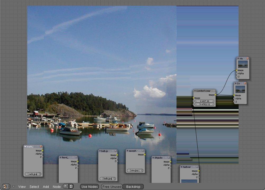

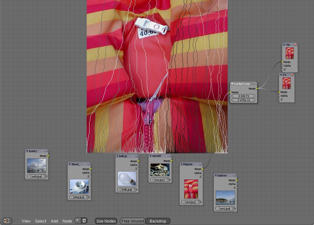

    Alguien ha visto esto? youtube - Content-aware image sizing [en].
    Resulta que bebraw esta experimentando con un nodo para el compositor llamado content aware resizing:
    Todavía no es tan bueno como el algoritmo original, pero ahí va.

    Si, está interesante eso, Zanqdo. Vaya, yo es que lo usaría ahora mismo, para adaptar relaciones de aspecto de fotografías 3:2 a 4:3, que estoy amortiguadores en un DVD y tengo que poner bordes negros.

    6 fps? Que lenta es tu tarjeta http://www.Zanqdo.com/tmp/i_ge_glsl_shader.png.

    Ostia, es una pasada eso del content aware resizing.
