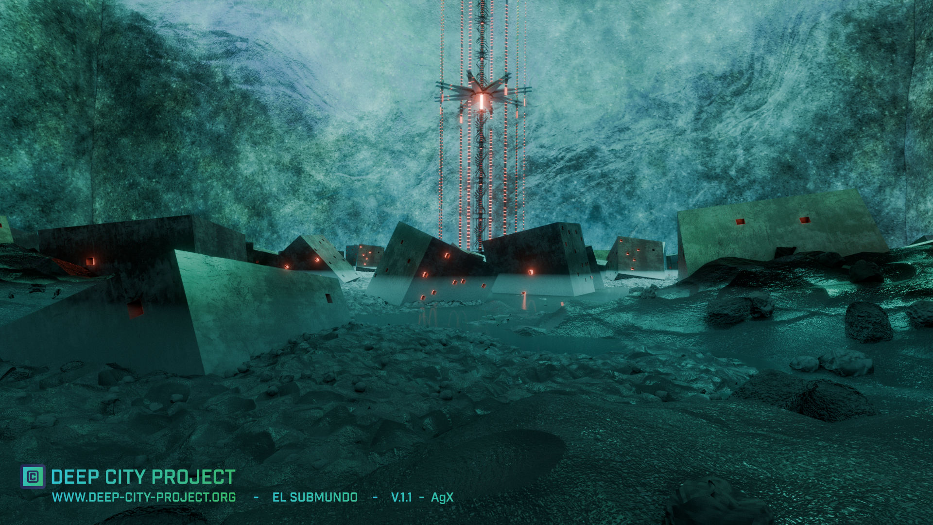

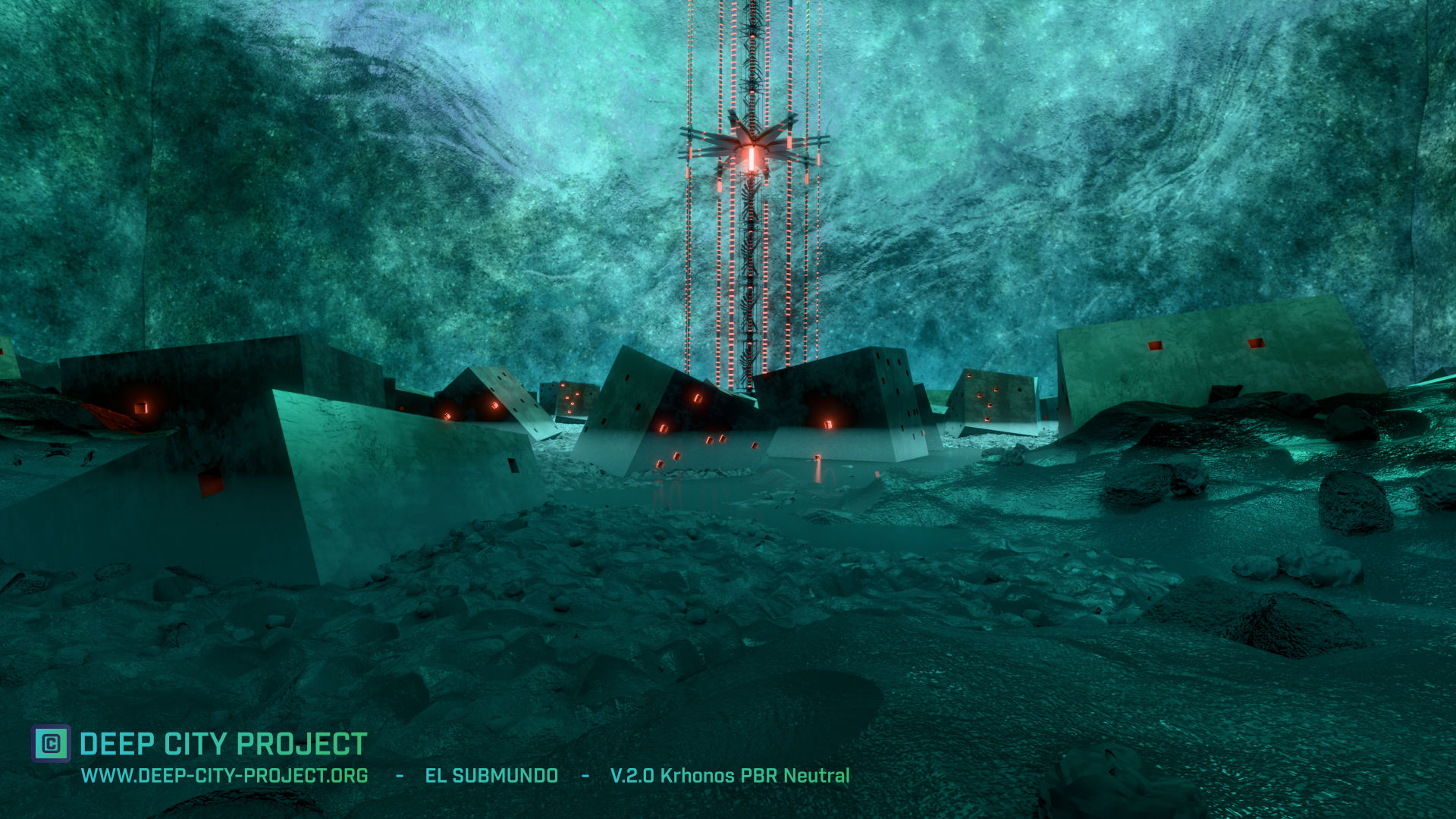

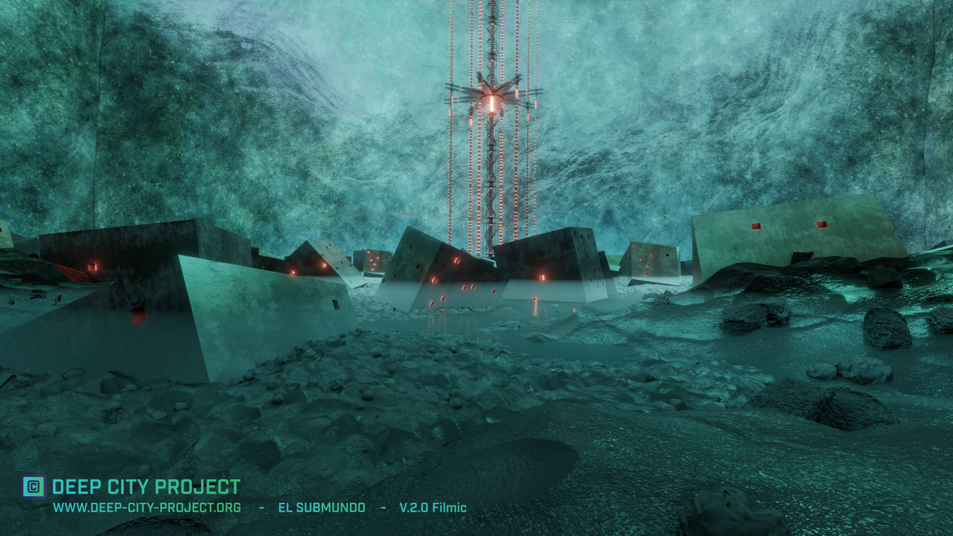

    Pero, por ejemplo, ahora hay la opción de cambiar en el "Color Management" a la nueva opción de "Khronos PBR Neutral". Seguro que mejora la escena
    Pues sí. Compara las 3 imágenes. Todo igual y las 3 con el look en none.
    1 - V.2.0 y Khronos PBR neutral
    2 - V.2.0 y Filmic
    3 - V.1.1 y AgX
    Creo que V.2.0 + Khronos PBR neutral luce mejor, ¿no?
    Creo que la Khronos, al ser mas oscura hace que se vea mejor la iluminación de las ventanas.

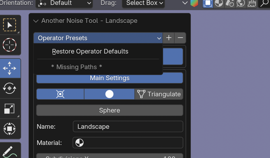

    Lo del error buffer era que me vine arriba con un material y usé demasiadas texturas 8k y con la GPU no sacaba el render y con la CPU. Optimicé un poco el material y ya renderiza.
    Lo del Landscape generator, lo tengo bien instalado. Lo que pasa es que para ir más rápido hay unos presets que ahora no aparecen porque los paths han desaparecido. Por lo que veo en internet hay mucha gente quejándose de eso.
    Mir la imagen, pls

    Por lo que pone en el Manual de Blender están en:
    /Users/$USER/Library/Application Support/Blender/4.2/
    o en:
    ./Blender.app/Contents/Resources/4.2/
    Estructura de directorios de Blender - Blender 4.2 Manual
