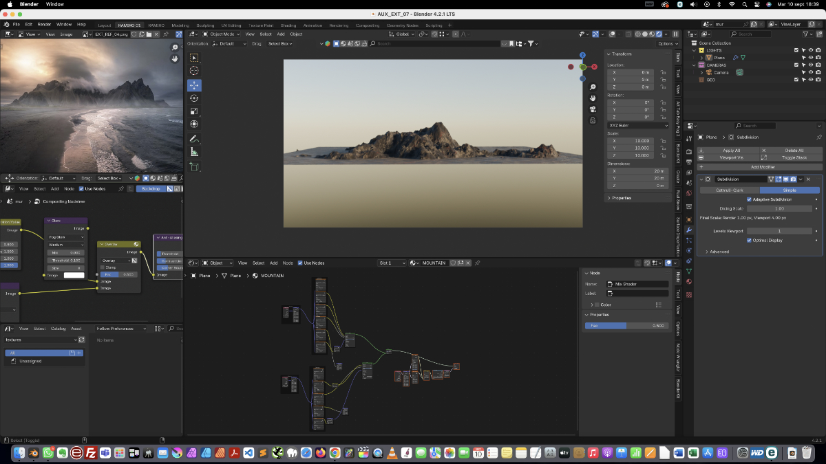

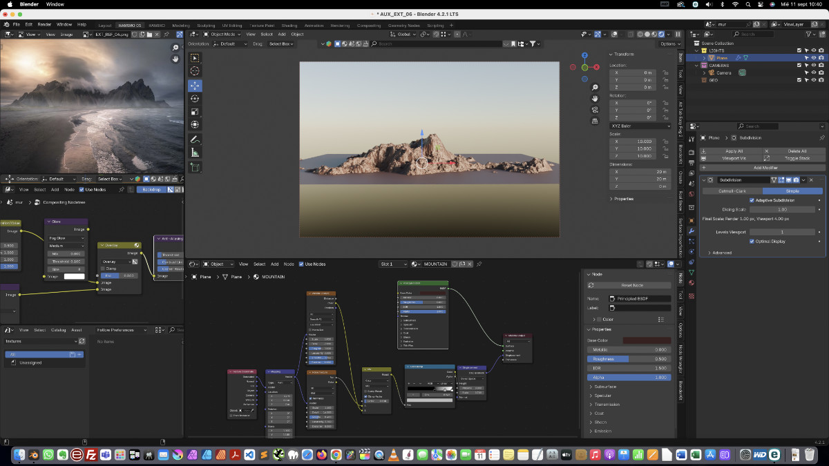

    Hola, aunque podría haber probado a hacer la referencia de la montaña de la foto con el addon de landscape de Blender, me ha dado por estudiar un poco y lo he hecho vía materiales y noise y esas cosas.
    Se ve en la captura que subo.
    Pero no veo la forma de convertir el plano en una mesh conservando el relieve que he creado con los shaders.
    Sabéis si puede hacerse?

  3. #63
    16,790
    Cita Iniciado por Pit [reloaded] Ver mensaje
    Abortamos...
    No se puede. Se generarían millones de polígonos... Por eso se usa la subdivisión adaptativa
  4. #64
    22,247
    Abortamos...
    Si tienes la malla, se puede hacer un REMESH pero eso le quitará los detalles aunque te dejará una malla mas límpia y de menor tamaño.

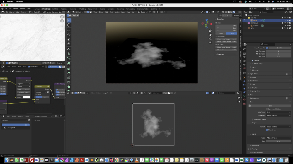

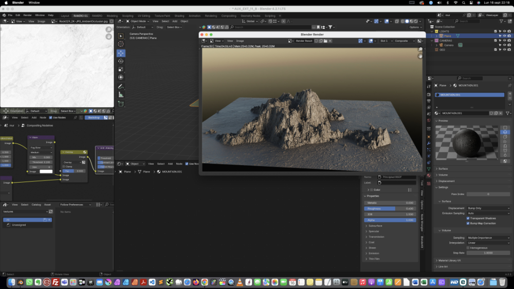

  5. #65
    16,790
    [QUOTE=Soliman;1026062]Si tienes la malla, se puede hacer un REMESH pero eso le quitará los detalles aunque te dejará una malla mas límpia y de menor tamaño.[/QU
    Es un plano. El relieve lo hago con un subdivision, en adaptative subdivisión > Experimental + GPU
    (captura 1)
    Con este método tengo más control que tuneando un preset del landscape generator que viene por defecto.
    (captura 2)
    Si puedo hacer el REMESH con el primer método mejor. Porque se aproxima más a lo que busco.
    Voy a ver si averiguo cómo se hace.

  6. #66
    16,790
    No. No me funciona con el REMESH.
    Voy a mandarle el archivo a mi médico de cabecera (Mars Attacks) por si se le ocurre algo.
  7. #67
    22,247
    El REMESH solo te servirá si es una malla con muchos vértices y lo que hace, es rebajarlo, a costa de perder detalle.
    Si es solo una deformación simulada por textura, no vale...
  8. #68
    16,790
    Ya me he dado cuenta, sí
  9. #69
    16,790
    Me ha encontrado esto Mars, lo probaremos
    Última edición por Pit [reloaded]; 12-09-2024 a las 11:07
  10. #70
    16,790
    Funciona
Nombre: Captura de pantalla 2024-09-16 a las 19.33.11.jpg
Visitas: 28
Tamaño: 285.3 KB
ID: 248168   Clic en la imagen para ver su versión completa.
Nombre: Captura de pantalla 2024-09-16 a las 22.18.47.jpg
Visitas: 27
Tamaño: 324.2 KB
