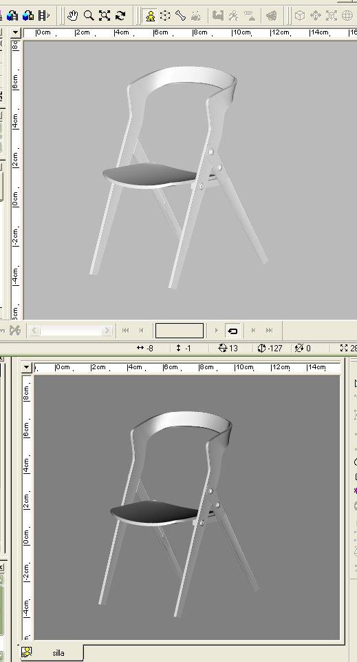

    Bueno, buscad las diferencias, el de arriba es un quickrender con la v.14 beta1 y el de abajo con la v.13.0s, ambos sin tocar nada ni ningún parámetro.
    ¿No os pasa eso? Me esta frustrando, voy a tener que comunicar esto en el BugTracker.
    Puede sonar tonto, pero, ¿no influirá el entorno? El fondo de la imagen de abajo es más oscuro, podría influir eso en los contrastes ¡? No tengo ni idea de lo que puede estar pasando, haré pruebas y te digo.
    ¿Y renderizando normalmente, me refiero a guardar como (*.tga) o lo que sea y después comparar?

    ¿No os pasa eso?
    Claro, si por eso escribí yo aquel mensaje. Desde luego es lo primero que le llama la atención a uno cuando compara ambas versiones y lo que me parecería raro es que no le pasase también a Shazam. De todas formas, yo le bajé la desired gamma a 1 y con esto parece que se iguala, solo que tanto bajar la gamma esa me parece un poco raro, como ya comenté. La verdad es que no sé por qué no he preguntado en el foro de hash todavía, a ver si luego busco algo de información por ahí y si no encuentro nada pues igual les pregunto o algo, mira que si esto solo nos pasa a nosotros Leander.
    Pues tengo que hacer más pruebas, pero creo que los renders finales no se ven afectados, no. Y ahora que me fijo cuando haces un render todo file la gamma que viene por defecto es curiosamente 1, así que, igual ponerla a 1 si que era la solución. De todas formas, algo así se debe haber discutido en el foro seguro, así que, miraré igualmente, saludos.

    Anda, interesante, quizás sea eso Ramón, gracias. ¿Desde cuándo tienes el a:m? Cada vez somos más.
  7. #82
    Jan 2006
    88
    Hashs animation master 2006 v13-0 release y avances
    Pues, desde hace bien poco. Para mí desgracia, porque ya le seguía la pista desde hacía tiempo sólo que no me decidía a pedirlo (como ya sabrá pela. (son cosas nuestras)) y ahora claro, me arrepiento de no haber empezado antes, pero bueno. Ah. Y lo más relevante que he podido encontrar en los foros es esto, y sobre todo esto.
    1) use the spinning gamma chart todo set the current gamma setting for your monitor. Move a distance away from your monitor until you cannot distinguish the lines in the left side of the gamma chart. Scroll up or down until the two sides of the gamma chart look the same gray level.
    2) enter the desired gamma correction in the edit box above the gamma chart. That would normally be 2.2.
    Now this gamma correction Will be applied todo any progressive or quik renders. This Will allow you todo adjust textures and lighting for a given gamma correction while doing render previews.
    Y sobre sobre todo ese that would normally be 2.2, que me hace pensar otra vez que eso de poner la desired gamma a 1 era como un poco bestia. Ay. Ya no sé. Igual sí habrá que ir haciendo un reporte de esos, sí.

    Volveré a hacer pruebas, lo colocaré en el foro de hash y si hace falta iré al bug repports, mucho me temo que con los gammas y las Forceware de Nvidia acaba petando. Un abrazo, ya os comento.

    Ah, y además parece que no íbamos muy desencaminados en cuanto a lo de la gamma, miren:
    Since there currently are no consensus on which gamma correction we want todo use on final two renderers, the preview gamma correction properties should be set todo desired gamma : 1.0 for now. As for the monitor gamma, your choice, you can leave it at 2.2 and you Will get previews like in v13 and previous versións or you can adjust it todo match your monitor and you Will finally se the preview renders like most a:m users se your renders when posted on the forum.
    Y aquí pueden leer eso, así como algunos consejos más al respecto, bueno, pues nada, una preocupación menos.

    Menos mal. Mira que he tenido que tocar drivers, reinstalar, volver a instalar. Gracias Ramón.

    Pues no me deja cambiar la gamma, lo bajo a 1.8 y le doy a aceptar, me la vuelve a reiniciar a 2.2. Mecaguen. Han dejado eso por lo de los monitores TFT que tiene menos luminiscencia, ¿porque narices tocan lo que funcionaba bien?
    A ver a la siguiente versión, mmpfgrmppf.
