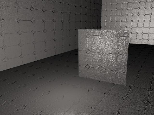

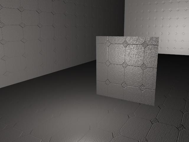

    Más arreglos en el motor de render interno:
    (ton Rosendal) 2006/02/10 00:45:28 cet]. Log: Testing commit for the Studio, a Bump-correction factor for when images.
    Get sampled on larger distance. It actually just flattens Bump when the.
    Sampled área is (much) larger than píxel size, todo prevent weird things.
    Like:
    Current render: http://www.blender.org/Bf/b1.jpg.
    Distance corrected: http://www.blender.org/Bf/b2.jpg.
    (Image based on Alexander file.
    Tested on env dinos to, sems todo work, but well se.

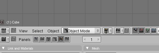

    A mí en esta última compilación los iconos me salen como paca? Puede ser por mi de Ati?
Nombre: scr.jpg
Visitas: 88
Tamaño: 14.8 KB
  11. #101
    20,217
    Blender 2-41 release y avances
    A mí me pasa lo mismo con todas las orange.
    Mierda de Ati
