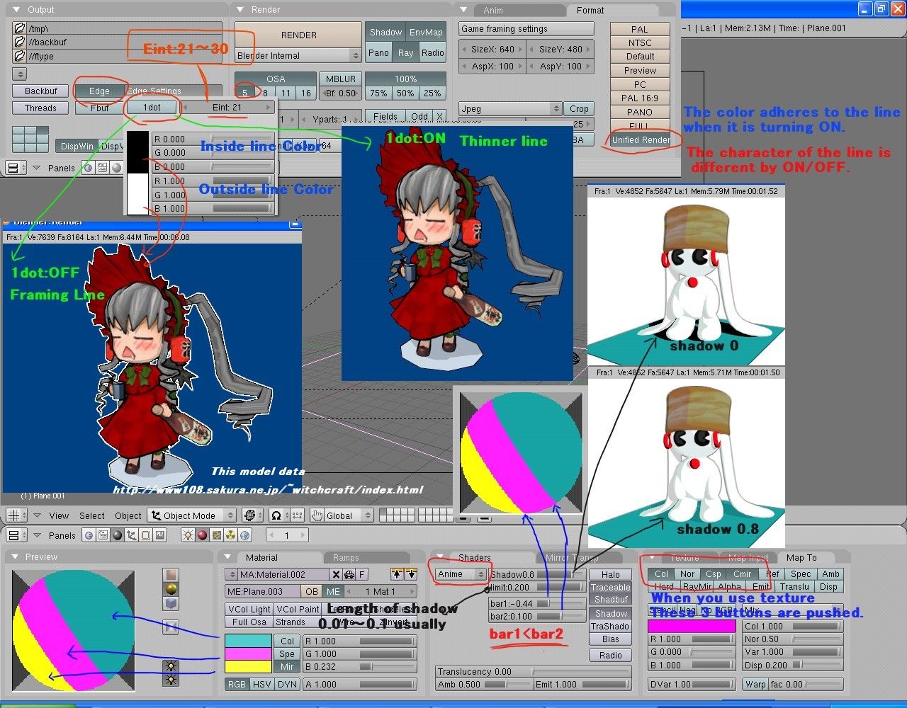

    Una compilación experimental con un Shader anime (ton):
    (Windows) http://www.blender.org/forum/viewtopic.php?t=8146

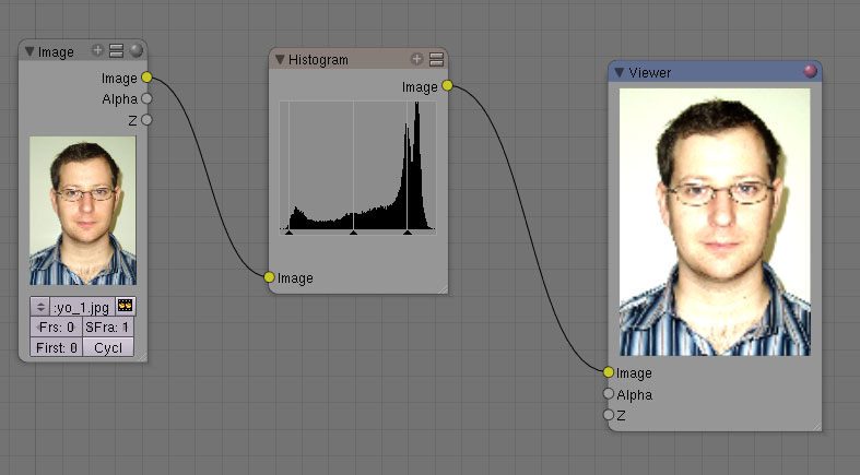

  12. #132
    Sep 2005
    718
    Blender 2-41 release y avances
    Bueno ante tanta expectación aquí va un adelanto. Un histograma en el nodo composite. Perfecto lo del chroma key, un nodo menos que haré, porque era mi intención hacer también uno. Te has adelantado, a una mala si es muy simple lo mejoramos y ya está.
    Por cierto, intente meter tu patch de Glow en mí compilación y me dió un error y no me dejaba compilar, así que, como.
    Todas estas cosas comentármelas, pasadme el error que os ha dado y lo depuraré, porque si no lo sé, no lo podré mejorar.
