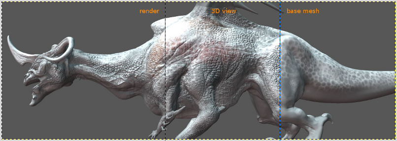

    Nuevo método de Bump Map (el mejor hasta la fecha) y ahora podemos verlo en los visores 3d mediante GLSL lo cual es una gozada:
    Las últimas compilaciones de graphicall ya lo llevan.
    Vaya muy bueno.
