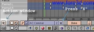

    Primero que nada deseleccionamos la acción Walk-cycle que hemos creado en el armature, de modo que deje de moverse al hacer Alt+a. Para hacerlo presionen en la x al lado del nombre de la acción en la ventana de acción.

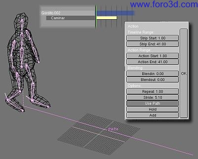

    Ahora nos vamos a una ventana NLA, y agregaremos la acción Walk-cycle en un canal. Con la misma seleccionada presionaremos n y pulsaremos el botón use Path.
    Ahora si hacemos Alt+a puede ser que veamos algunas cosas graciosas. Esto se debe a que no hemos seteado el valor stride.
    Este valor es la cantidad de unidades de Blender que el modelo debe avanzar con cada ciclo y es muy importante que lo estimemos lo mejor posible. Una vez contado (ver más arriba) lo ingresaremos en la caja stride.
    Si se ajusta bien este parámetro y el Walk-cycle fue correctamente definido no se deberían ver patinadas de nuestro personaje.
    una forma de estimar más o menos precisamente este valor es contar cuantos cuadrados de la rejilla existen entre las puntas de los pies en la postura 1. Este valor multiplicado por 2 y por la escala de la rejilla (normalmente un cuadrado es = 1 unidad Blender, pero podría no serlo como en el ejemplo, donde 2 cuadrados = 1 unidad Blender) nos dará el valor de stride buscado.
    En nuestro ejemplo tenemos 5 cuadrados entre las puntas de los pies, como la escala de la rejilla es 0.5 nos quedara:
    Stride = 5 x 0.5 x 2 = 5
