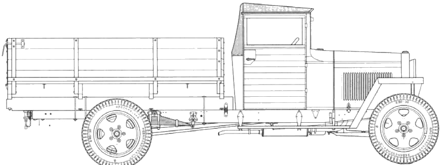

    En concreto la tela es para el techo de este camión gaz de la 2ª guerra mundial.

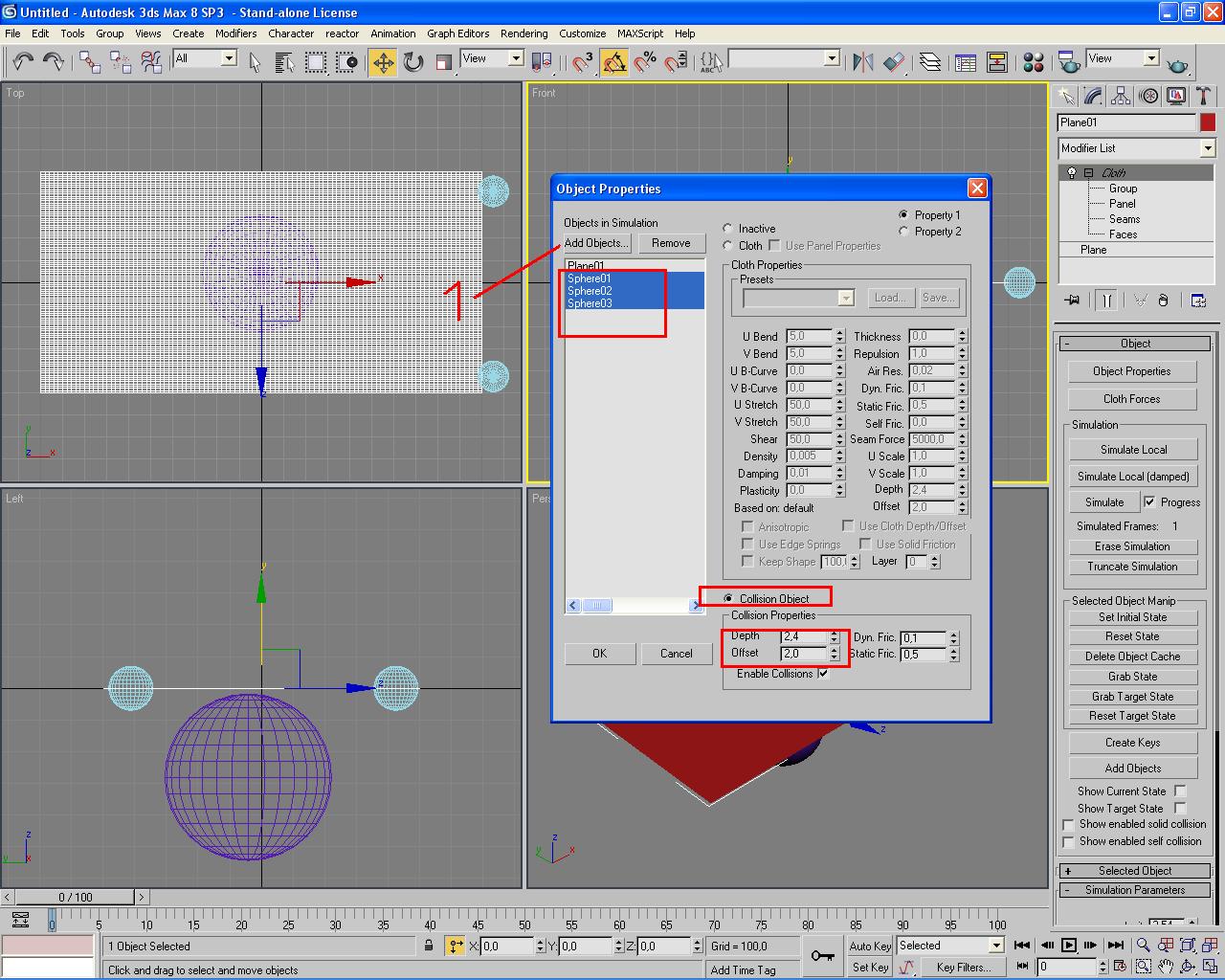

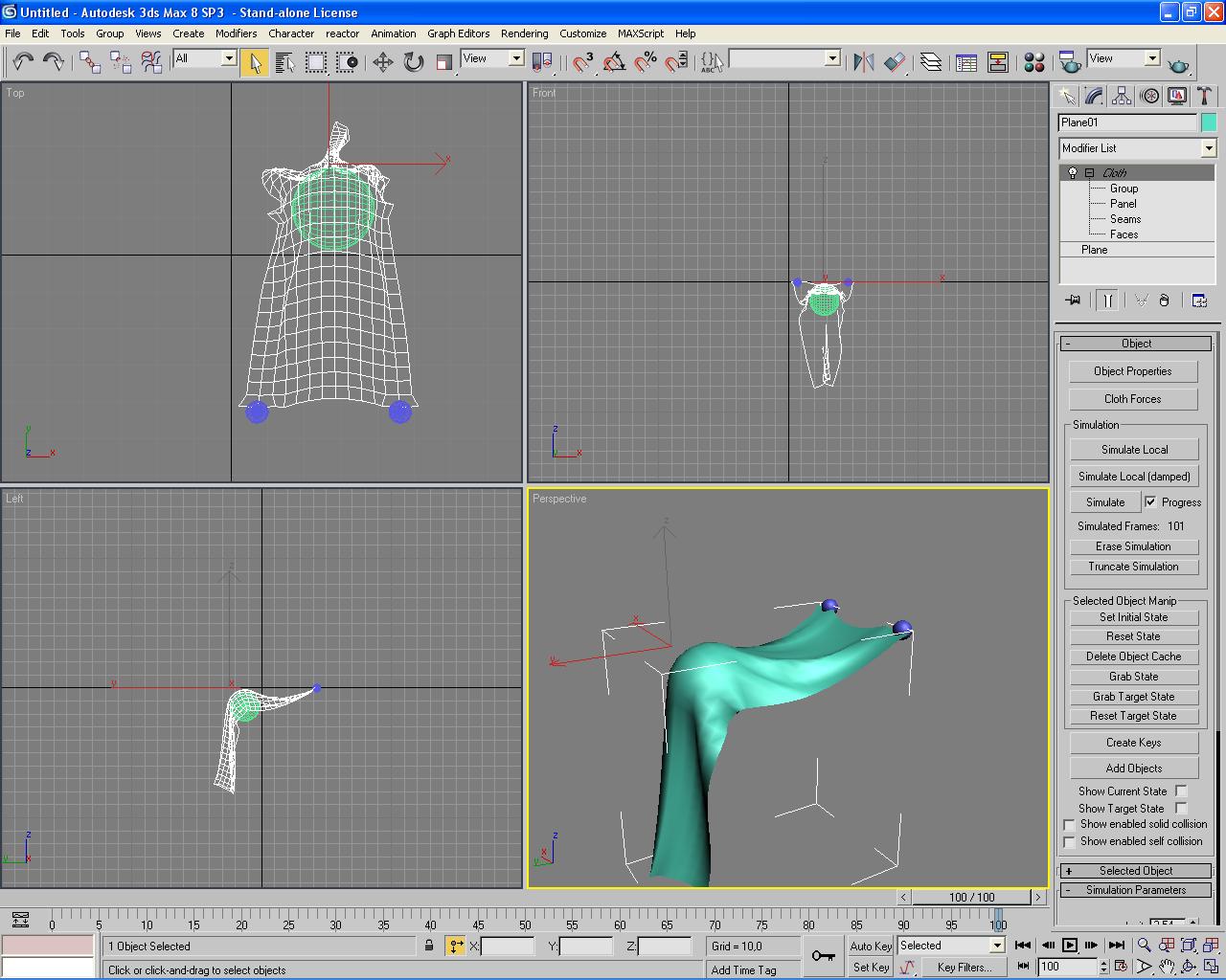

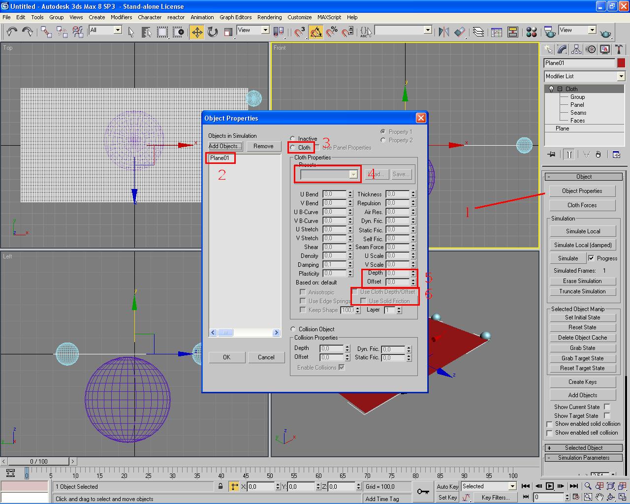

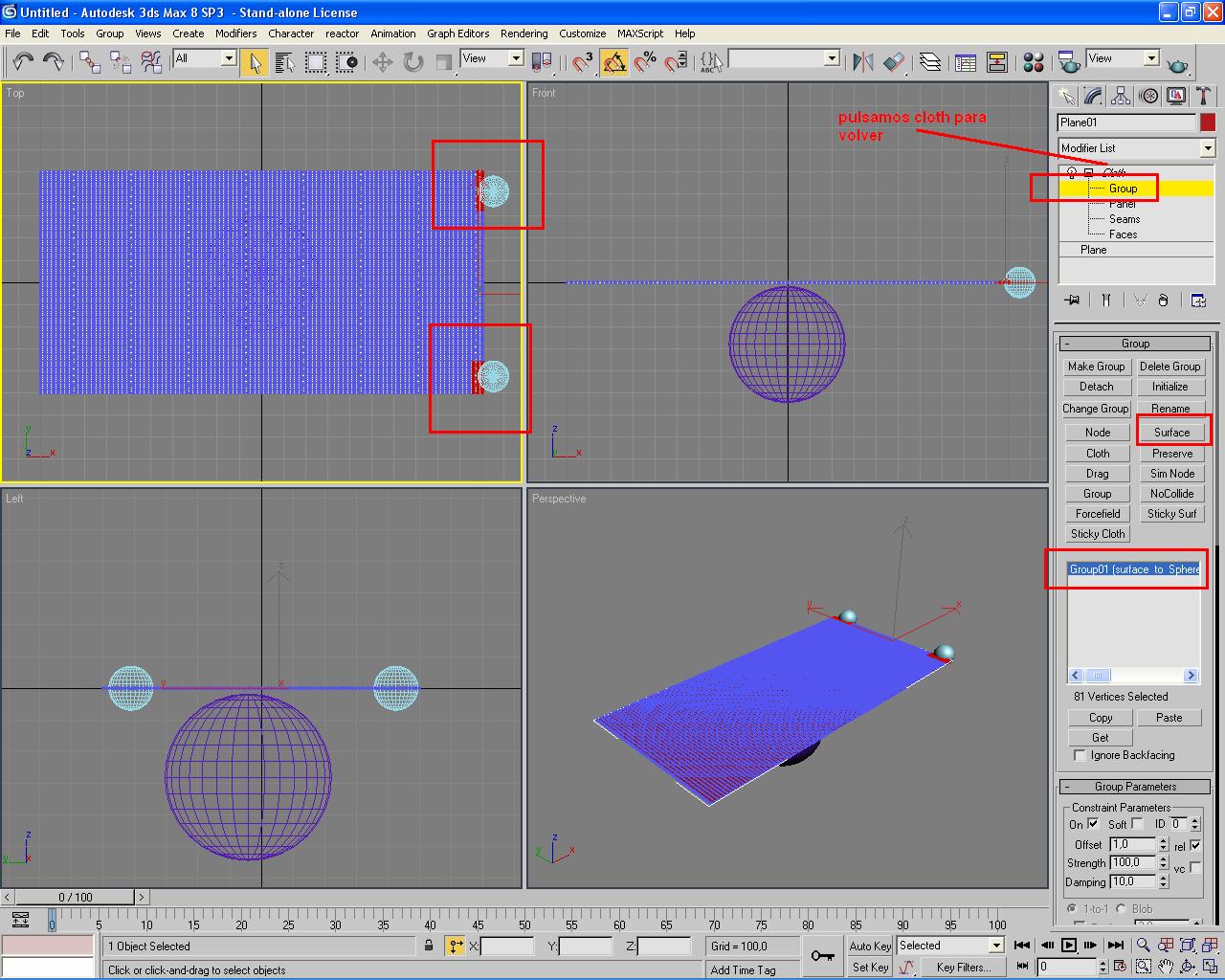

    Haber, voy a intentar explicar un poco lo que se para que te apañes. Como sabrás, creas la tela con muchos vértices, por que así sale mejor, vamos haya:
    Selecciona el plano (tela) y le añades el modificador Cloth.
    1º seleccione la opción object properties.
    2ºabre una nueva ventana y seleccionamos la tela (plane)
    3º le decimos que es tela (Cloth)
    4º elegimos un archivo ya predeterminado de la pestaña de abajo. Esto, son valores ya creados para tener unos por defecto. Se pueden modificar, guardar, cargar.
    5º depth y ofset, son valores para que la tela, esté un poco separada de los objetos que chocan.
    6º activamos las casillas de abajo para que eso tenga efecto depth y ofset.
    También que colisione ella misma, aceptamos y volvemos a abrir, pero ahora, pulsamos ad objects y añadimos los objetos que sujetaran y los que chocaran con la tela. Esto también se puede hacer la primera vez que se abre la ventana object properties, se añaden, como hemos dicho los objetos que van a intervenir, ojo, no dejara grupos. Así que se habrá tenido que abrir antes los grupos si los hay, una vez añadidos, se seleccionan y se activa collision object y se sube un poco el depth y ofset.
    Aceptamos, pulsamos la cruz de Cloth para abrir las opciones y pulsamos en group.
    Seleccionamos los vértices que estarán sujetos a la pieza, pulsamos make group para crear un grupo. Su nombre y aceptar, sin deseleccionar, pulsa en surface. Con esto quedará vinculado a ese objeto, repetir esto en cada uno de los objetos, volvemos a menú principal de Cloth y pulsamos simulate y dejamos que calcule, más abajo hay unos parámetros para decir cuando queremos que empiece, termine, más exactitud y realismo. Eso es cuestión de pruebas, por cierto, si quieres hacer un reset para volver a empezar con el cálculo porque has cambiado parámetros, pulsa reset state.
    Saludos y espero, que, aunque sea poco, algo te haya ayudado.

    Una cosa que se me ha olvidado, cuando seleccione group y creas un grupo, luego de surface tienes que seleccionar el objeto que ira vinculado a ese grupo. O bien, puedes seleccionar también si pulsas la h y desde la lista seleccione el que quieres.
    Si tienes alguna duda, dilo.

    He creado tu misma escena y la tela cae perfectamente sobre al esfera grande, pero no queda sujeta de las dos pequeñas.
    Feb 2005
    1,284
    Ayuda tela en 3ds Max 8
    Has creado un grupo, después lo has agrupado en surface con una bola pequeña, otro grupo y surface a la otra?
    "Nadie nace con un software de 3D bajo el brazo" Proverbio... no es un proverbio es una realidad
    Jul 2005
    946
    Pues sí, pero al darle a simulate, al principio parece que la tela se va a quedar enganchada al las dos esferillas pequeñas, pero después cae.
    Feb 2005
    1,284
    Que raro. Yo he probado y sí que va, comprueba lo de los grupos, haber si te lo explico otra vez.

    Veo que hasta los grupos no tienes problemas. Repaso, los objetos que tienen que tocar la tela y sujetarla, tienen que estar en la ventana que abre cuando pulsamos object properties. Tanto sea tela como rígido.
    Pues bien, a la tela de dices que es Cloth, y el resto como hemos visto antes, vas a Cloth, y pulsas group, entonces seleccione el grupo de vértices que irán cojidos a esa esfera, la que tiene junto a esos vértices, pulsas make group para crear el grupo, pones un nombre y aceptas. Sin tocar nada más, surface y luego la esfera que estaba junto a esops vértices.
    Haz esto para la otra esfera crando un grupo nuevo, dime ahora si te ha salido, espero.

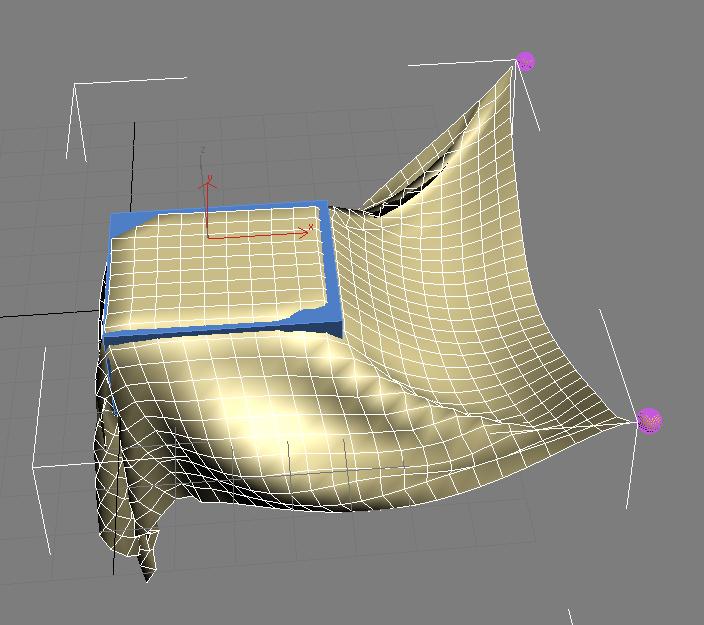

    Vaya una cosa que me he dado cuenta es que la tela atraviesa al objeto sobre el que cae si este tiene esquinas y/o cantos agudos caso de un cubo. Es decir, si el objeto con el que colisiona es una esfera pues no lo atraviesa, pero con un cubo si. ¿cómo solucionó eso?
Nombre: ss.jpg
Visitas: 523
Tamaño: 277.2 KB
    Última edición por Gepetto; 30-05-2006 a las 14:56
    Feb 2005
    1,284
    3dsmax Ayuda tela en 3ds Max 8

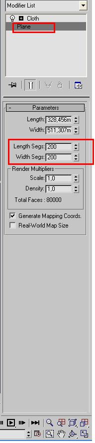

    Fácil y rápido, con unos tirafondos y listo. Je. Fuera bromas, repasa lo primero de todo lo que he dicho.
    haber, voy a intentar explicar un poco lo que se para que te apañes.
    como sabrás, creas la tela con muchos vértices, por que así sale mejor.
    La solución es, creas un plano, con mucho vértices, por ejemplo, 150 por 150 cuantos más, más calidad y evitas eso.
    Mira el adjunto.

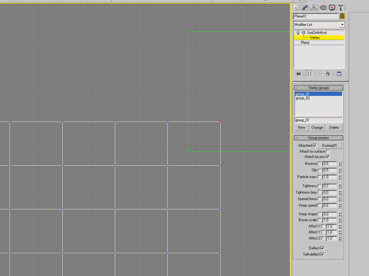

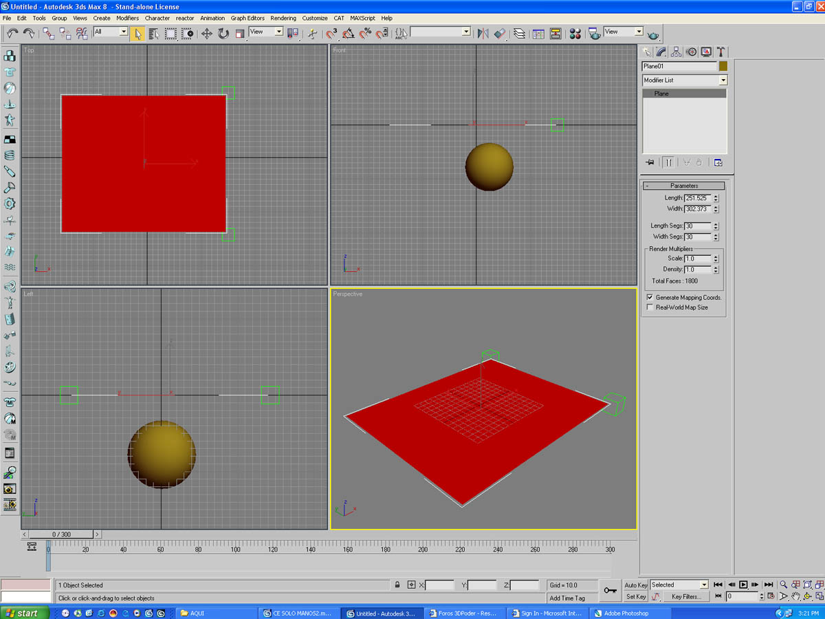

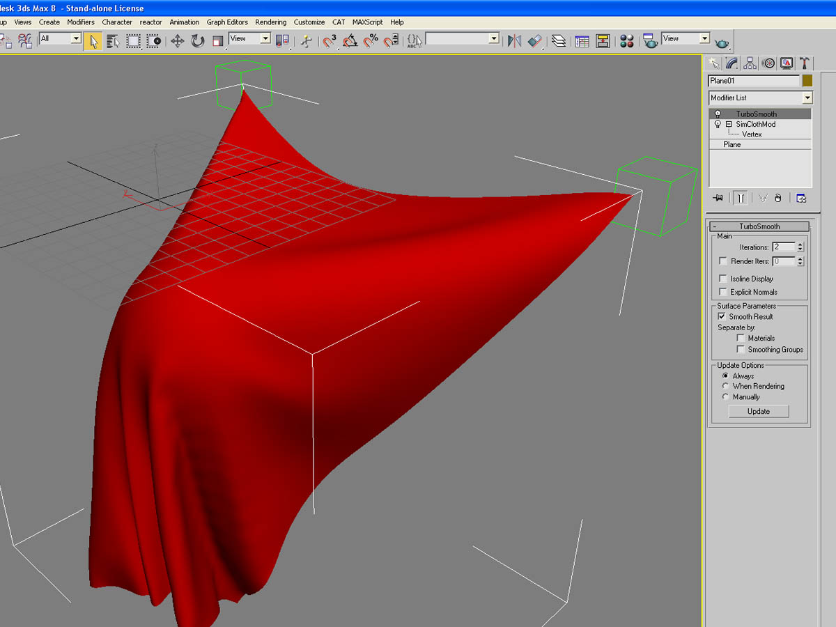

    El SimCloth sigue funcionando con el 3dsMax 8. Bueno, aquí voy con un tutorial referente al ejercicio que estuvieron haciendo, esta vez con SimCloth.
    1. Creas los elementos necesarios, en este caso yo he creado una esfera y un plano y 2 dummies (los cuales me servirán como sujetadores).
    2. Seleccionas el plano, y le asignas el modificador SimCloth. Entras al modo subobjeto del simclot, al modo vértices y seleccione uno de los vértices del plano (cualquiera de las dos esquinas cercanas a los dummies).
    3. Creas un nuevo grupo con el botón new. Luego en la sección group parámetros activas la opción attached y presionas el botón de a lado (con este botón activo selecciona uno de los dummie que te servirá de sujetador).
    5. Creas un nuevo grupo y le asignas otro vértice. Sigues lo hecho anteriormente para asignar el otro dummie como sujetador.
    6. Sales del modo vértice y verifica que el plano en el SimCloth es del tipo Cloth.
    7. A la esfera también le aplicas el modificador SimCloth, pero a este del tipo deflector.
    8. Presionas el botón start calculation .
    Nota. Para que la tela no se traspase entre sí activas la opción self deflect dentro de la sección deflection del modificador.

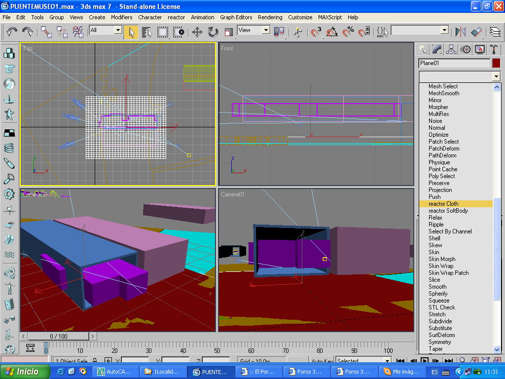

    El comando Cloth es este? El único que encuentro, perdón la ignorancia, necesito hacer un modelo orgánico, algo que como una piel envuelva un edificio rectangular, como una piel vidriada, pero que no copie la forma de este sino que quede amorfa.

    No ramses, ese es Reactor, el que decimos es Cloth en max8, en 3dsmax 7 es el que está en la extensión. Max7.5. Cloth FX si no recuerdo mal, y sobre lo que quieres hacer, no entiendo bien.

    Ok, me parecía, ya logre hacer algo de lo que quería solo necesitaba que alguien me guiara, el resto como siempre autodidacta y horas en la máquina, y a perfeccionar gracias.

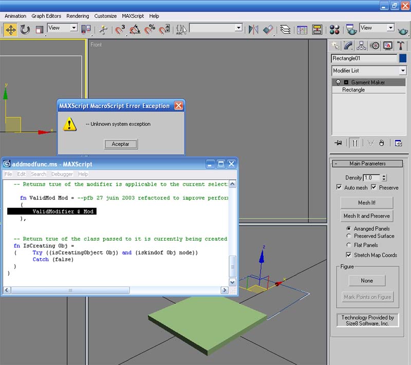

    Por que ahora me sale este error?

    Creas una caja, que sería el colchón. Encima, un plano de muchos polígonos. Le añades al plano el modificador de tela (Cloth)haces el cálculo, te colocas en el último frame que tiene el cálculo de la tela hecho, y conviertes la tela en Editable Poly y se queda como quieras.
    Salu5.
