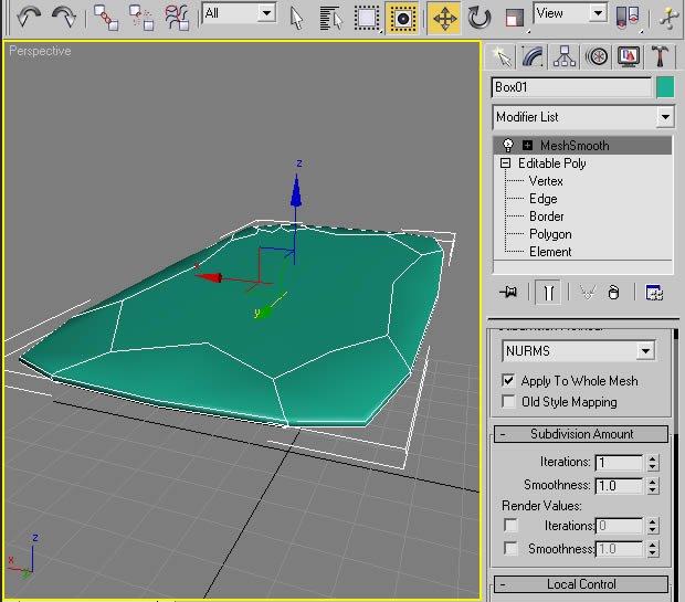

    Hola mi nombre es David y recién me inicio en esto del modelado 3d, y tengo un problema con MeshSmooth, como hago para no aplicar MeshSmooth a todo el objeto, si solamente lo que quiero es suavizar un parte del solamente.
    Modele un escritorio con una primitiva estándar, lo modele con 3dsMax 8.0. Gracias espero alguna respuesta por favor.

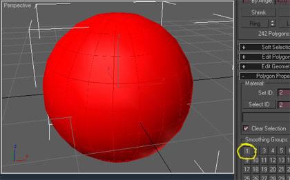

    Habla man, mira, aquí te dejo un ejemplo.
    Por defecto, todos los polígonos de la esfera están en el número 1 en los grupos de suavizado.

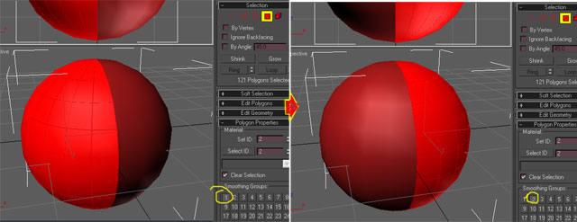

    Para el ejemplo seleccionamos los polígonos de la mitad izquierda y vemos que están en 1, lo dejamos ahí. Luego seleccionamos la mitad derecha, quitamos el número 1 y ponemos 2.

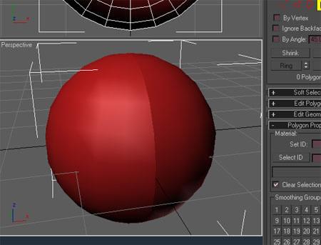

    Ahora tenemos dos grupos de polígonos con suavizado independiente.

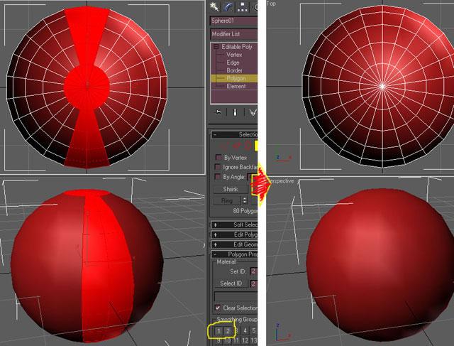

    Para volver a tener un suavizado uniforme podemos seleccionar todos los polígonos y ponerles un mismo número, o sino también basta con seleccionar los polígonos que están al borde de los dos grupos y hacer que compartan los mismos grupos de suavizado (cada polígono puede tener hasta 32 grupos de suavizado). Así:
    Esta herramienta es muy útil, alaoz.

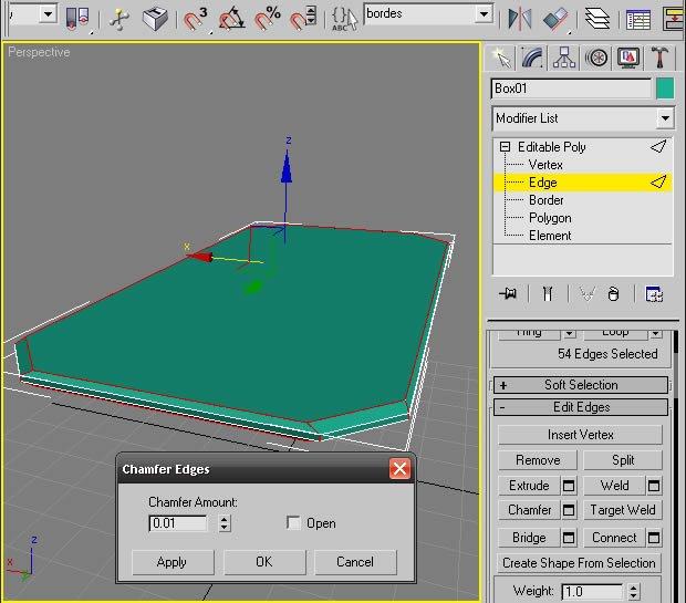

    Gracias luchisaca. Bueno, dejé un poco los orgánicos y me puse a modelar una mesa, y me topé con un problema, que seguramente es el mismo que tuviste.
    El asunto es que, a la hora de meterle MeshSmooth se me descuajaringaba todo.
    Después de un rato de estar ahí dándole hice esto, seleccione todos los bordes que deseaba que se quedarán tal como estaban y les metí un pequeño chamfer de 0.01, y así quedó perfecto.
    Ojalá a alguien le sirva, aunque este mensaje ya parece olvidado. Saludos.
