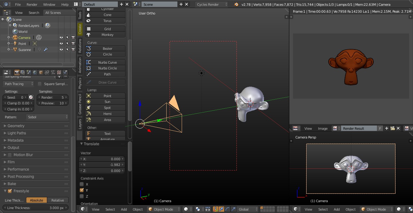

    Yo lo he usado poco, pero con Blender marca en el panel de propiedades Render la pestaña Freestyle y pon un ancho en píxeles.
Nombre: captura 211.jpg
Visitas: 270
Tamaño: 158.5 KB
    Es un tema complejo. Solimán te podría ayudar bastante.

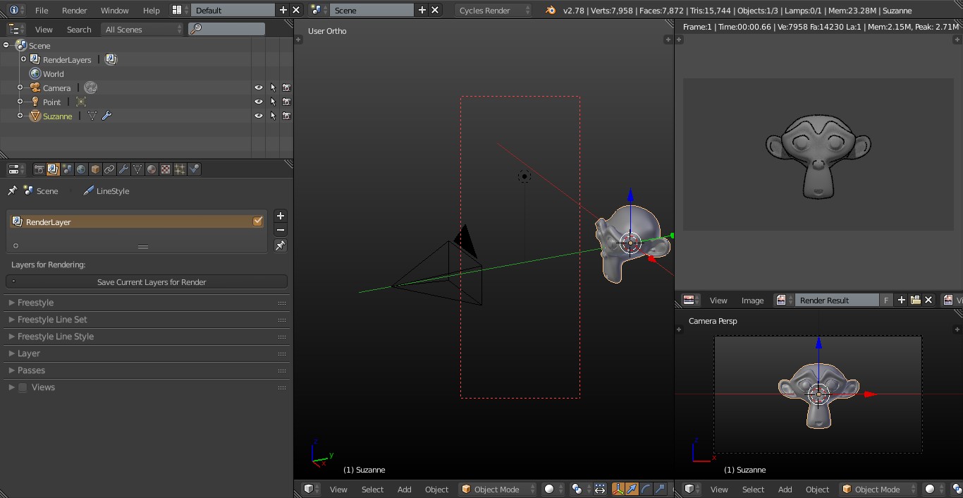

    Edito: Ahora qué me acuerdo, tenía para manejar estos efectos en la pestaña Render layers del panel de propiedades las lengüetas Freestyle, Freestyle Line Set, Freestyle Line Style. Como ya he dicho yo este estilo no lo he tocado y tiene su.
Nombre: captura 212.jpg
Visitas: 146
Tamaño: 122.5 KB

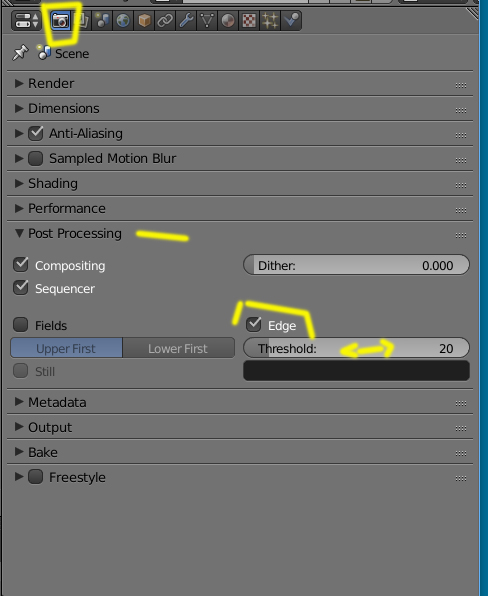

    Si vas a utilizar Blender Render (Internal) lo mejor es el EDGE, que solo activas le cambias el grosor y el color y ya está.
Nombre: edge.jpg
Visitas: 991
Tamaño: 99.9 KB

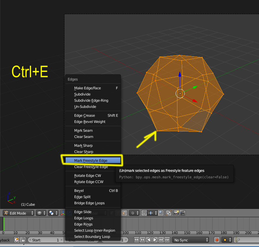

    O tienes el Freestyle
    Mas o menos es lo del vídeo.
    El frestyle se puede utilizar tanto en Blender Render, como en Render Cycles.
    Y además de tener muchas, pero muchas opciones, también hay la posibilidad de marcar los EDGES que quieres que salgan marcados en el render, tal como te han comentado, que se trata de MARCAR con Mark Freestyle Edge (Ctrl+E) los edges (aristas) haciendo de esta forma qué salgan solo esas selecciones.
Nombre: freestyle_1.jpg
Visitas: 706
Tamaño: 322.5 KB
