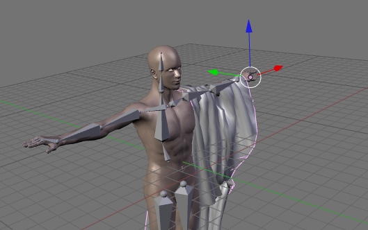

    Bueno, pues me ánimo a soltar mi primera duda en Blender. He estado empollando mucho, he visto manuales. Bueno, tengo el siguiente modelo riggeado (¿se dice así?), que me he tirado 2 días para hacerlo funcionar.
    Después he creado la toga, que es una tela con esa forma, que podéis ver en posición (ya está subdividida para después el Softbody). La práctica que me planteo ahora mismo, es intentar curvar el plano, desde la situación lisa actual (raya roja lisa inferior), a una curva (curvar el plano) para después meterme a dejarlo caer como tela con eso del Softbody (otra cosa que me veré más adelante) sobre el brazo (y al curvarla debería caber a lo largo del brazo, dando las arrugas típicas de una toga), y anclarlo de la forma adecuada. Si soy o no capaz de luego seguir y enrollar la toga en torno al modelo, es aparte. Eso se hace cómo se dice en esta página, y no creo que entendáis bien a que me refiero si no la visitáis.
    Personalmente intento no preguntar jamás en los foros, y buscarme yo la vida a base de tutoriales. Pero como os tengo a mano, me he lanzado a preguntaros.
    Y otra cosa. He sido capaz de meterme con los huesos esos de animar, exportar el modelo a Blender y activárselos. Quiero decir que se perfectamente que me he metido en un berenjenal muy gordo para mí nivel de novato redomado. Pero me gusta hacer las cosas así, porque por lo menos veo avanzar algo en lo que pretendo hacer, que son esculturas romanas. Y togas arrugadas. Si, podría haber empezado por un júpiter con taparrabos, ya lo sé y no quiero desanimarme (y no creo que lo haga) si no llego a ningún sitio. Solo quiero ahora mismo curvar ese plano, y luego aplicar los tutoriales de tela que me he visto en YouTube que son muy claros y cacharrear a ver dónde llego. No tengo pretensiones. Y después ya tendré una base para hacer muchas esculturas romanas de togados. Si soy capaz.
    Así que me lanzo al río. A ver qué pasa, y no me echéis muchas broncas. O mejor, echádmelas para ver que hago mal (pero no penséis que voy a ponerme ahora a hacer cubos, subdividirlos y extruirlos, ya tengo echa así una cítara, aunque no la he subido).

    Puedes hacer to sphere en el edit mode, o también añadir un modificador tipo lattice y en el edit mode del lattice mover como quieras el plano.
    También puedes usar Warp, en el edit mode pulsa shift w.
    Espero haberte servido de ayuda, cuenta que resultados te ha dado y por supuesto lo de las telas que pinta guapo. Saludos.

    De momento he hecho lo que quería: Deformando la tela en el eje X 0.6. Aplicando el modificador wave (hago una onda sobre el brazo).
    Deformando la tela en el eje Z la inversa de 0.6, que es 2.5. (para mantener la anchura de la tela, aunque sea algo aproximado).
    Los resultados muy chulos, tarda mucho, pero es lo que tiene que hacer. Ojalá supiera hacer un video.
Nombre: 2sb4m81.jpg
Visitas: 2855
Tamaño: 49.3 KB
    Ahora lo que tengo que averiguar son dos cosas:
    1. Cómo fijar la tela en el momento en el que más me convenga, y que no se mueva del brazo.
    2. Averiguar si la tela puede moverse, así como esta, arrugada. Para enrollarla en torno al maniquí y vestirlo con la toga. Quizá eso no se pueda hacer.
    Además, en cuanto le doy a escape, la tela vuelve a su forma curvada de onda original.
