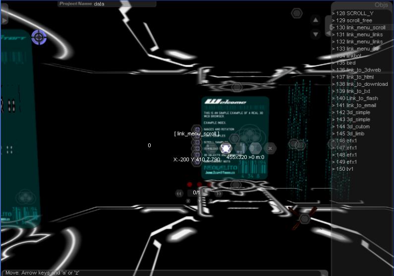

    Ahora un editor de niveles, este lo programé hace varios años, por lo que no sé si funciona ok en vista.
    Y engines. 3PS - Web-browser3d - Ppoint3d - Etc.

    Modelos engines editor pase y vea
    Están muy chulos los modelos, podrías explicar lo del editor de niveles?
    Jun 2008
    36
    Es un editor para los engines que hice. Por ejemplo, puedes bajar el 3PS de la página de engines y el editor, abres el editor cargas el archivo de edición de la carpeta del 3PS y puedes modificar, borrar etc, todos los aspectos del motor.

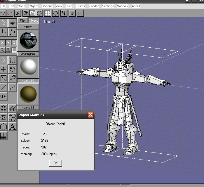

    Usas Milkshape?
    @_mataii
    591
    9
    29
    Alex, creo que el usa Anim8or. http://www. Anim8or.com/main/index.html.
    Jun 2008
    36
    Uso Anim8or, para el modelado y Milkshape para animarlos y pasarlos a DirectX. Así los puedo usar en mis proyectos. (Darkbasic).
