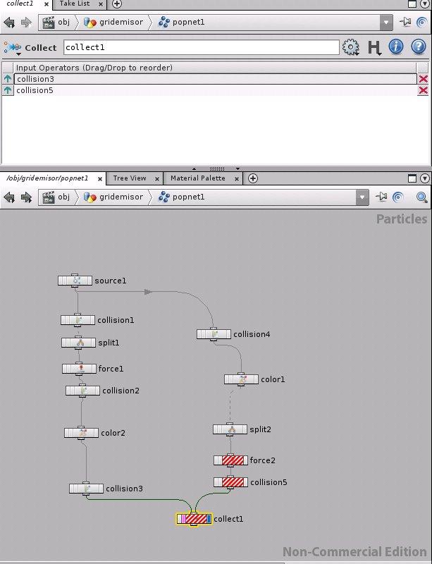

Pero si me deja los 2 anteriores nodos de cada hilo en rayas rojas según la posición que ocupe, no logro hacerlo funcionar.Cita:
Pop collect.
¿empezar otra?Cita:
Venga, cuando queráis y Bealobo & cia estén listos.
No me funciona el pop collect para unir estos nodos, sacame de esta incertidumbre por favor antes de empezar.Cita:
¿Empezar otra?

Leander, estoy igual que tú, he hecho una prueba para algo similar, con el mismo resultado. Hay nodos que no pueden tener dos outputs (si pinchas con el botón derecho encima de un nodo en rojo, te dice por que te da el error. En alguna prueba me dijo eso, que x nodo no puede tener dos outputs, en esta de la imagen me dice que la misma partícula está siendo procesada más de una vez.
En la imagen:
-Un nodo source, que crea un grupo su con $preserve activado (todos lo tienen activado). Crea 100 partículas sobre un grid de 100 puntos.
Se divide en dos ramas:
1. Rama con un group que agrupa las 50 primeras partículas, y un force que empuja a éstas hacia arriba.
2. Rama con un group que agrupa las 50 últimas partículas, y un force que empuja a éstas hacia abajo.
Si coloco el visor en cualquier force de las ramas, funciona perfectamente, pero al conectar los dos forces a un collide, me da el error que dije antes. En teoría, divido las partículas y sólo las debería calcular una vez, no debería ir hacia la otra rama si no cumplen la condición del grupo, ilumínennos.

Posdata: Caronte: lo que más me gusta por ahora de Houdini, es que es todo muy visual, y sobre todo, muy rápido, para tratar con miles de objetos. Hice el pinpanel con XSI y casi me eternizo, la escena pesaba megas. Lo mismo con Houdini, en 3 patadas, y la escena pesaba 100 Kb. Pero bueno, pídeme opinión dentro de un par de meses, cuando esté listo para dar un pequeño veredicto, que, por ahora sólo he probado la cascara.
https://www.foro3d.com/attachment.ph...chmentid=53390
