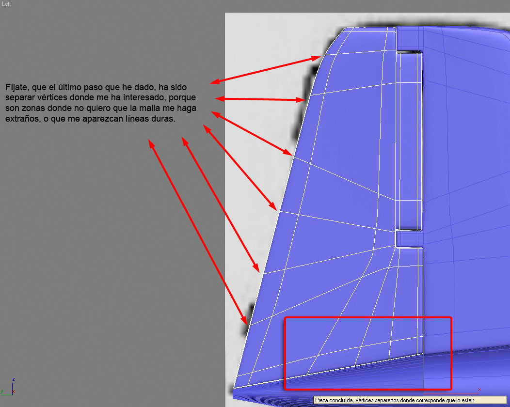

Y después que extraterroide explique el por que luego al final ha movido los vértices de esa forma. ¿para generar una curva más guay? A lo de abajo me refiero.
Editado : bueno ya me han contestado, es la línea roja, yo es que ya dudaba.

Es fijo hasta la línea azul. He movido los vértices para que en la parte que me interesan que estén más juntos (para afilar más la geometría), pues eso que estén más juntos, y en la parte donde me interesa que estén más separados (que no se note dureza, pinzamientos, y halla suavidad), me quede la malla mejor, estas cosas sobre todo se notan a la hora de meter GI con buenos materiales (fundamentalmente con materiales reflexivos, pues se nota como las reflexiones producen bollos, cortes).

Bueno, error de nuevo, es hasta la línea roja de las imágenes que Karras publico más arriba, mi última actualización del timón está mal, antes yo la tenía bien.
