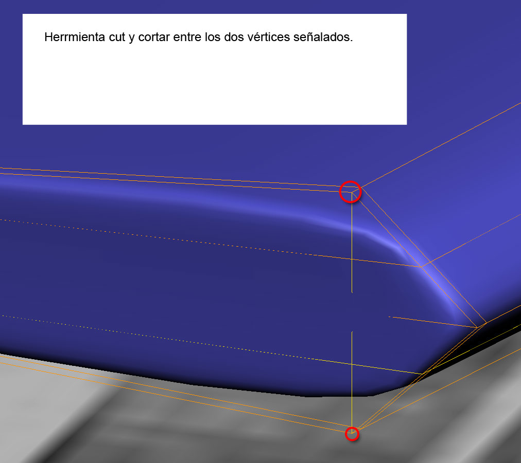

A ver si alguien me ayuda con mi fallo en modelado. Como me dijo extraterroide he representado aristas en el encastre del timón para dejarlo más cuadrado, el problema es esas hendiduras que se ven en la parte trasera del saliente. Supongo que algo falla, alguna arista mal puesta o inexistente o algo así.

Necesitas meter aristas donde te indico en loa imagen adjunta, en concreto dos, cae de cajón Pitot, si tienes una transición suave en esa zona, es porque no hay aristas, pero bueno, eso cuando lleves 15 o 20 saetas ya ira la cosa. Un saludo figura.

Ok, muchas gracias, ya te dije que yo era demasiado nuevo para esto. Un saludo.

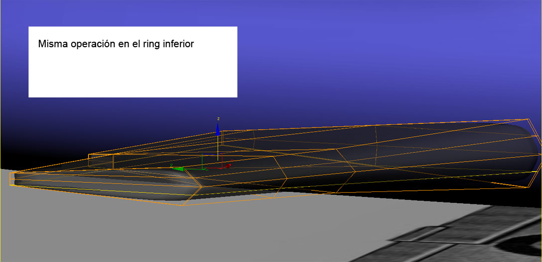

Vaya, serás traidor? Que conste que en ningún momento he afirmado nada, solo he dicho que creía. Bueno tras mi incultura aeronáutica os dejo de nuevo la imagen de mi problema a ver qué pasa. He puesto las aristas que me dijiste, pero no sé dónde fallo. Un saludo.
