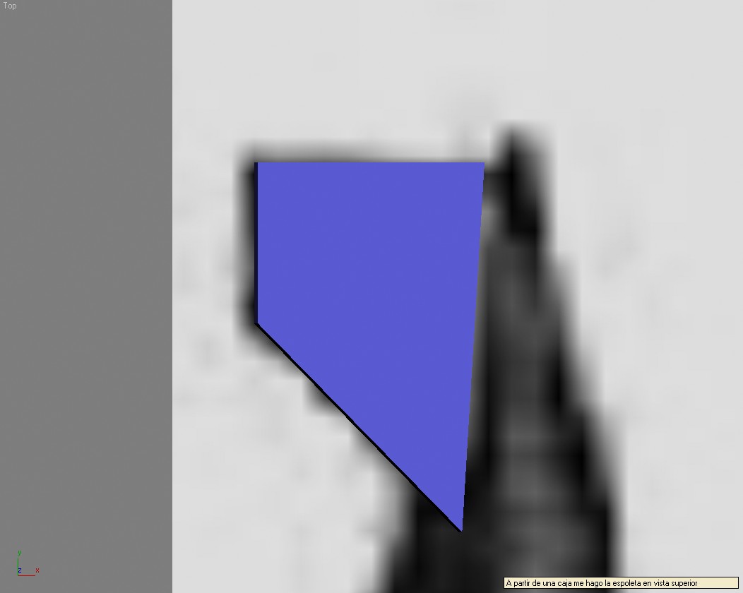

Yo he partido de una caja y después de darle el acabado para que al suavizar todo quede cómo dios manda, he modelado el alerón aparte de una sola pieza.
Cuando ha estado biselado y encastrado y acoplado, lo he asociado al ala.
Le he hecho a ésta la muesca donde se supone debe ir el flap, si quiero puedo detacharlo por la parte de abajo y hacerlo abatible.
Luego a venido el churro del empamle, porque tiene una forma harto curiosa éste, como pegada con loctite, la mía me ha quedado más real que la de verdad, pese a ser un churro.
El perfil del ala, tiene forma de ala, he extruido las caras internas y las he ido escalando y acoplando a mano al fuselaje, y una vez suavizados da el pego, parece pegada, pero con una forma más aerodinámica que la real, a mí me basta. A ver qué me contáis, si si o si no.

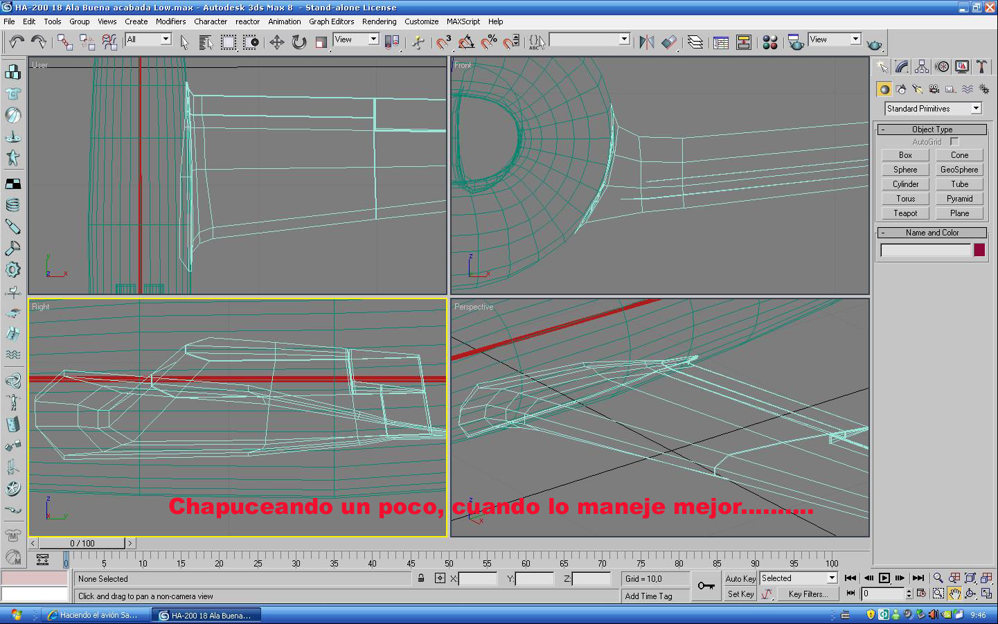

Karras, sube unas vistas (pon 3 o 4 vistas en visores y hazte zoom que lo veamos) a ver cómo has rematado la zona donde va a ir el escape del motor, y no estaría mal que enseñases la muesca que comentas para los flaps, aunque me supongo como la has hecho, pero por verlo.
Te digo hasta dónde te he seguido con la imagen adjunta, el tema alerón olvídalo, obviamente es fácil, el tema es el remate que tú has hecho contra el fuselaje, explícalo, y si puede ser enseña cómo has solucionado lo que te dije antes, por lo demás yo veo genial tu ala.
https://www.foro3d.com/attachment.ph...chmentid=57906
Como os he dicho, he empezado de una cajade tres segmentos de altura o espesor. He llegado hasta dónde has hecho tú, pero a los flaps le he hecho una muesca por arriba (se podría dejar para el Bump tranquilamente), pero por abajo si quiero (al tener tres segmentos) lo puedo detachar y hacerlo abatible.
Con FD 3x3 he cogido la fila de verices central superior y la he subido, para abombarlo por arriba, a la vez que jugaba con los frontales para darle el borde redondo de ataque, y a los de atrás les aguzaba, pero bajando los de arriba sin tocar el de abajo. Es que las alas son abombadas por arriba, por abajo muy poco o casi nada.
La muesca no es que quede muy bien en la raíz, ya que ahí debe de desaparecer, pero hace su papel.
Lo del escape he visto que no sale del ala sino entre el fuselaje y el ala, con lo cual saldrá como un tubo al que hay que suavizar con el fuselaje, y no con el ala.

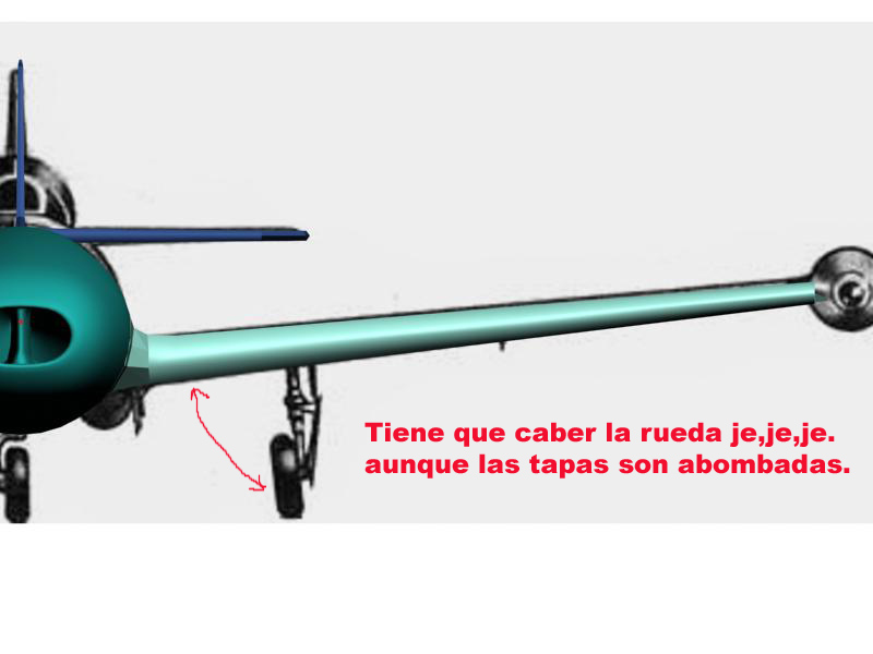

Vaya quedado muy atrás en los mensajes, pero cuando le decía a hipolito lo de forma de ala en el timón me refería exactamente a lo que dices que tiene sección de lagrima. Ya casi tenéis esa parte modelada (alas y timón), pero creo que es más rápido partir de la sección y extruir, escalar y luego separarar las distintas partes, que modelar todo como partes separadas e irle dando forma con FD.

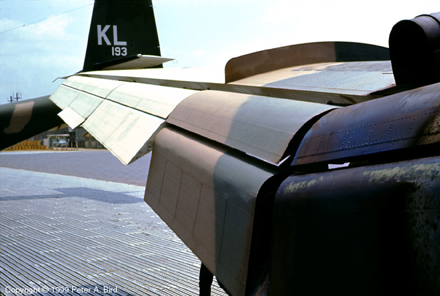

Pues creo que he metido yo la pata, los flaps también deberían de ser independientes, para hacer la curvatura del ala más grande, tanto por abajo como por arriba, lo siento.
Esto son del caribou, un avión antiguo de transporte.
https://www.foro3d.com/images/upload.../2007/09/7.jpg
El caso es que no he visto ningún saeta con los flaps bajados y por eso creía que se bajaban sólo por abajo, pero me he equivocado, baja todo, pero sólo hacía abajo.
Los alerones suben y bajan y siempre uno al contrario que el otro.
