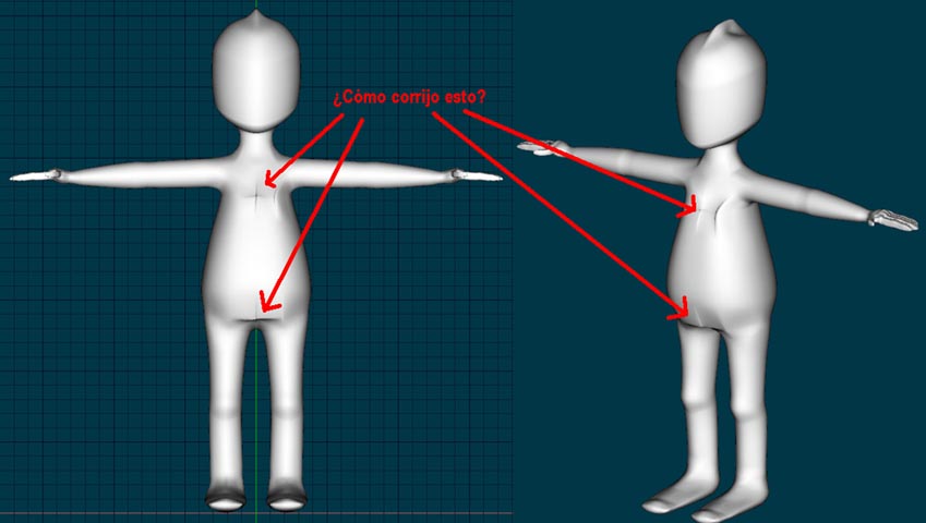

Hola, ya estoy aquí y vengo con problemas. He adquirido el am: quickstart de Anzovin para iniciarme de forma fácil, y ya he completado los videotutoriales de modelado básico y mapeado. Pero al crear este personaje para continuar con los tutoriales de rigging y animación, me pasa lo que veis en la imagen. Me he hartado de manipular los bias handles, de pasar de suavizado a esquina, de borrar y redibujar Splines en esas zonas. Una ayuda o ayudaza por favor.

Si pones una captura en wire y más cercana podré ayudarte.
Vaya, vaya rapidez. Vaya, aquí está, espero que sirva.
https://www.foro3d.com/attachment.ph...chmentid=15082
https://www.foro3d.com/attachment.ph...chmentid=15083
Por lo pronto, elimina la Spline que te señalo con puntos amarillos. Sube el modelo, si quieres y te lo reviso, creo que los pliegues centrales se deben a una discontinuidad de las Splines. Quizás hiciste un copy/flip/atach sin haber preparado bien la malla o alguna Spline se te coló.

Spline eliminada, gracias. Cuando hice el copy/flip/atach si noté algo raro. Me dejó algunos huecos en la parte copiada justo dónde están los pliegues raros y tuve que parchearlos, aquí dejo el archivo.
https://www.foro3d.com/attachment.ph...chmentid=15092
Ya he mirado tu modelo. Intentaré esta noche hacerte un minivideo para explicarte lo que te ha sucedido. A grandes rasgos es lo que me había imaginado. No soy adivino, simplemente es el error más común de los primerizos, no te preocupes. Una vez que lo asimiles, lo tendrás superado y comenzarás a divertirte con el modelado en a:m.
