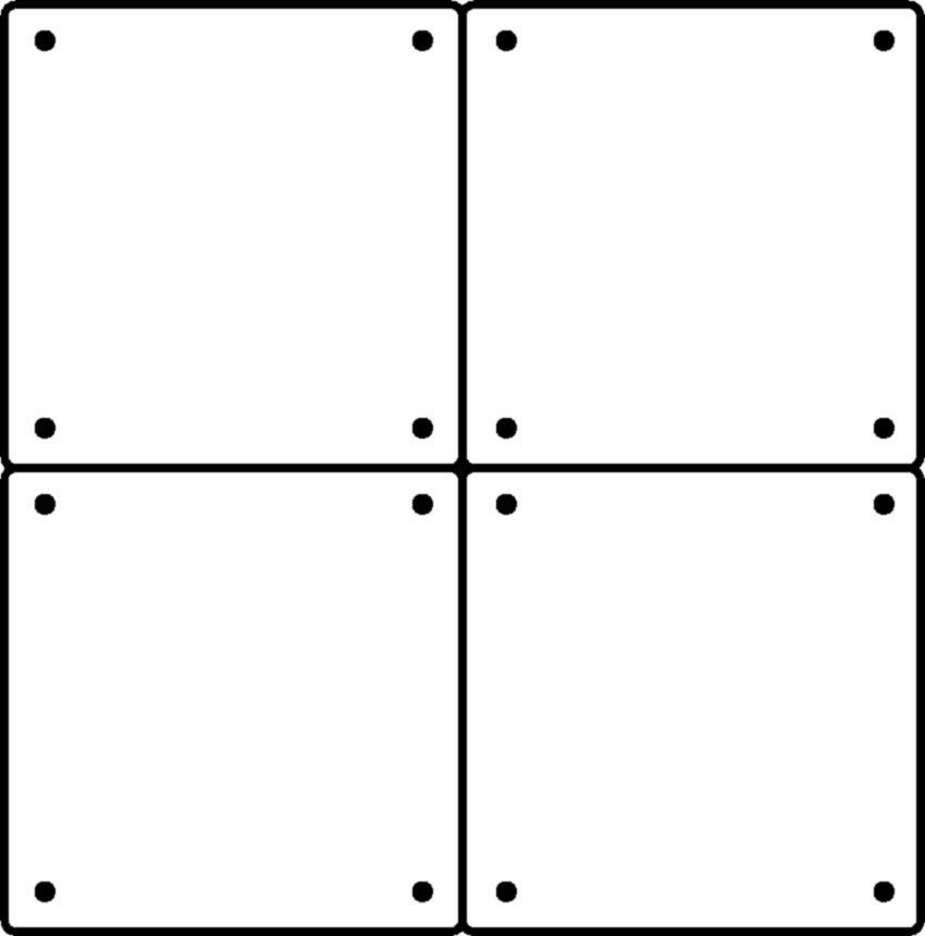

El mapa.
https://www.foro3d.com/attachment.php?attachmentid=7376
No probé mucho más de lo que te comenté entes, el Bump a partir de 12 hace que aparezcan los dientes. Debes bajarle el Bump y acentuar las zonas usando una textura que resalte el relieve, o bien puedes usar Vray que tiene un buen displacement.
También puedes trabajar la mesa en 3d. Saludos.
A ver si te vale esto:
Conseguí algo mejor haciendo más finas las líneas del Bump, aumentando el Bump a 50 y dándole un blur de 2 (en el mapa de max).
Pero, de todas formas, habría que rehacer la textura pues tu al aplicarla la estiras y entonces las líneas horizontales y verticales no salen con el mismo grosor.
