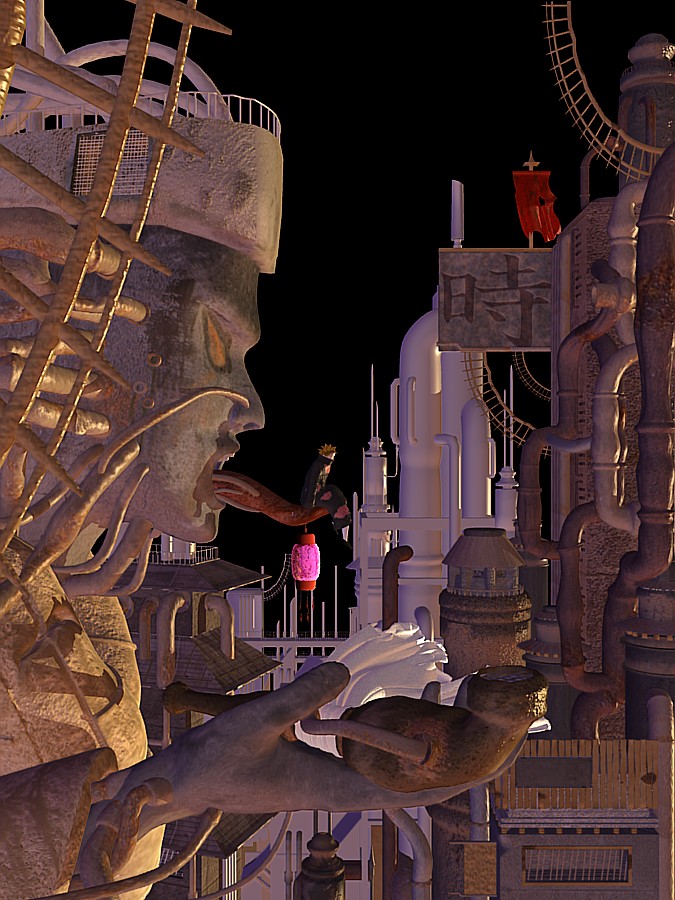

Sigo peleándome, pero me cuesta. Una cosa, tengo un pass que es el de color, y el otro el de Diffuse (también llamado beauty en algunos sitios). El de color son los colores planos, como si tuviera activado el Shadeless. Es necesario usar este pase si ya tengo el de difusse, que además esta sombreado? Un saludo.
Me autorrespondo: parece que no, de hecho, era algo que hacia mi imagen más plana. Un saludo.
Allá voy otra vez. A ver qué os parece.
https://www.foro3d.com/attachment.ph...chmentid=55098
https://www.foro3d.com/attachment.ph...chmentid=55100
Pues, casi no se ve al personaje. Ten paciencia, sigue adelante, los retoques finales son lo que más tiempo absorbe.
Eso es porque el fondo es negro. Gracias, la tendré.
Porque no intentas utilizar las idmasque para separar los objetos? Así tendrás un trato más personal de cada objeto.
Es que no me mola mucho ir separando demasiadas cosas porque después con el del antialiasing vs, alpha, se queda hecho unos zorros >_<.
De todas formas, probaré, gracias.
En alpha over activa el botón convertpremul, y por lo menos se suaviza ese a.
No encuentro un buen color para el fondo. Si pongo un cielo morado/anaranjado, siguiendo los colores de la imagen, se confunde con el fondo. En cambio si busco colores que contrasten (azul/verde) el contraste es demasiado alto >_<.
Alguna idea?
