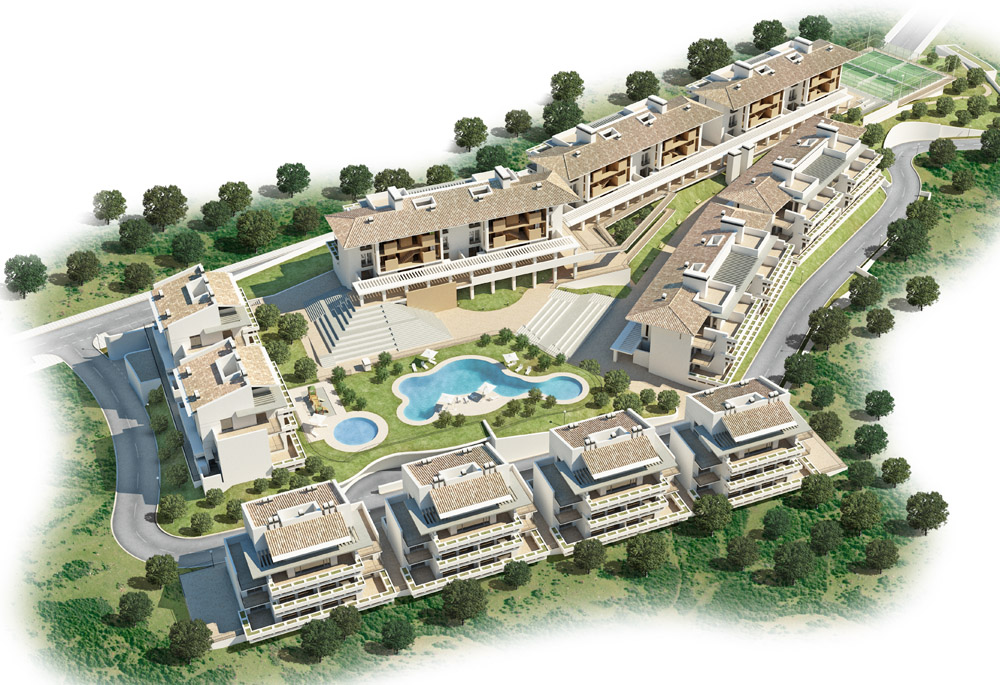

Después de estas largas vacaciones vuelvo a poner algo, irradiance+qmc, seguiré poniendo imágenes de este proyecto en los próximos días, saludos a todos.

https://www.foro3d.com/attachment.ph...chmentid=57402
Un detalle de la zona de la piscina de la misma urbanización.
https://www.foro3d.com/attachment.ph...chmentid=58325
Pues si que eres una bala con el uso del Vray muy buenas imágenes, solo una pregunta toda la vegetación es 3d también o lo montas en Adobe Photoshop? Sigues utilizando la Vray camí, en el Sky que parámetros utilizas? Me gusta mucho la atmósfera que se genera muy buena iluminación global, tus materiales son solo colores o tienen alguna textura? Muchas preguntas verdad, pero si se me hace muy interesante todo el hilo y la calidad de tus imágenes, saludos.
