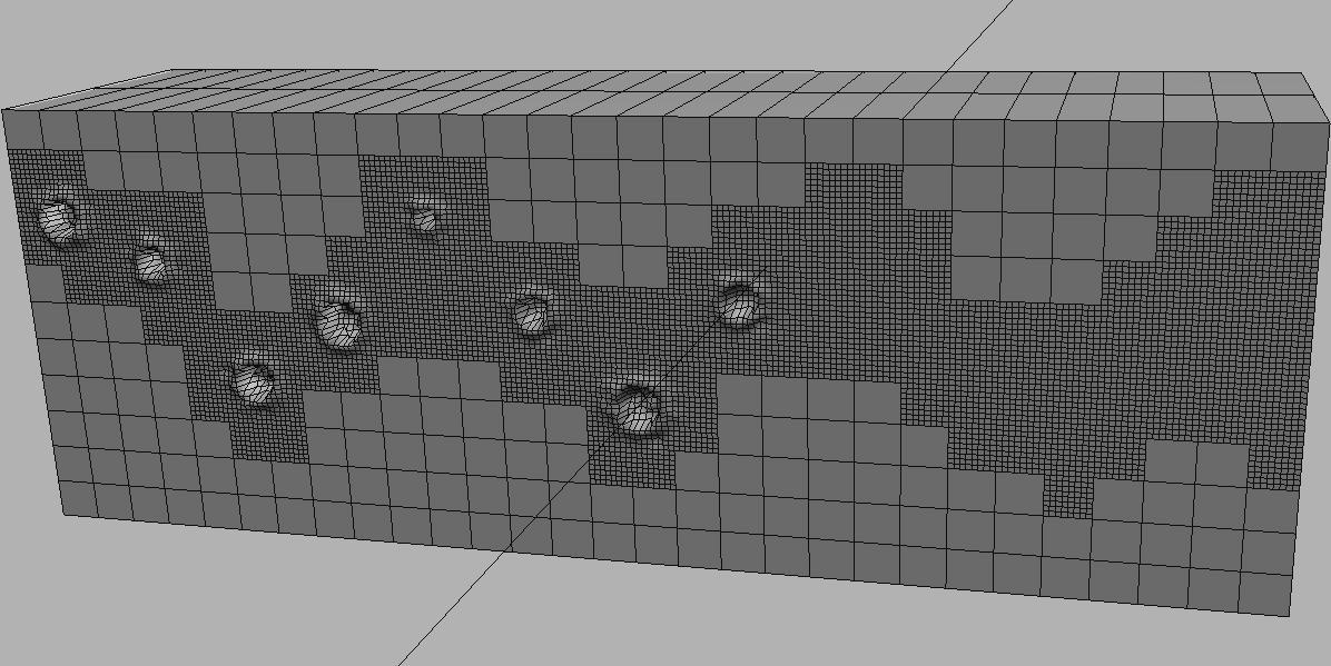

Aquí estoy otra vez. He cambiado la forma de hacer que los agujeros tuvieran un tamaño variable. Ahora creo que funciona bien. También he cambiado el ruido y he sustituido bastantes nodos por Vex para agilizar la simulación.
Dejo una imagen del sistema en una simple caja. Voy a hacer una escena algo más compleja con objetos volando y eso.

La forma de los agujeros mola bastante, una cosa, aumentas la resolución de la geometría en las zonas donde aplicas el ruido? Con un subdivide o similar?
Si es así, has tenido problemas al renderizar esa geometría?

Gracias.Si. Con chops averiguo desde el primer frame la zona donde van a haber agujeros y se subdividen con un subdivide, la geometría queda así: .Cita:
Una cosa, aumentas la resolución de la geometría en las zonas donde aplicas el ruido? Con un subdivide o similar?

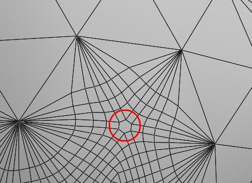

Si que se pueden aparecer problemas con el subdivide, al crearse polígonos de más de cuatro vértices, o estropearse zonas de la malla, aunque hay varios algoritmos dentro del nodo y distintas opciones. La mejor opción para evitar eso es subdividir con un divide, que tiene una opción para ello (no la de bricker, que genera topología variable).
El único problema del divide es que no se produce una promoción de atributos, y transferir las UVS en un personaje es difícil, ya que esos datos se alojan en los vértices, con distintos valores por vértice (recordad que cada punto tiene varios vértices dependiendo del número de aristas). Al hacer un attribute promote, esos valores se interpolan, y al estar los vértices en el mismo punto espacial, todos ellos adquieren el mismo valor UV, por lo que se producen artefactos en la textura.
Después de este, la verdad es que la última prueba está genial, los agujeros los veo perfectos, aunque ahora se ve como los trozos son demasiado uniformes y tienen una densidad muy similar en cada impacto, además de que rebotan de una manera demasiado parecida. Esas cosas no se suelen notar con una iluminación correcta, pero sí que se ven en esa prueba. Un saludo.
Te refieres a la opción Smooth Polygons ¿no? Lo he probado y no me estropea la malla de algunos objetos curvos como el subdivide, no sé si afectara, pero el divide también crea polígonos de más de 4 lados: http://www.miguelperezsenent.com/med...cts/divide.jpg

.[/quote]Si que es verdad, lo acabo de probar, aunque eso no es un problema, hace ya un año que termine ese sistema, así que, no me acuerdo de algunas cosas.Cita:
Te refieres a la opción Smooth Polygons ¿no? Lo he probado y no me estropea la malla de algunos objetos curvos como el subdivide, no sé si afectara, pero el divide también crea polígonos de más de 4 lados: http://www.miguelperezsenent.com/media/impacts/divide. Jpg.
