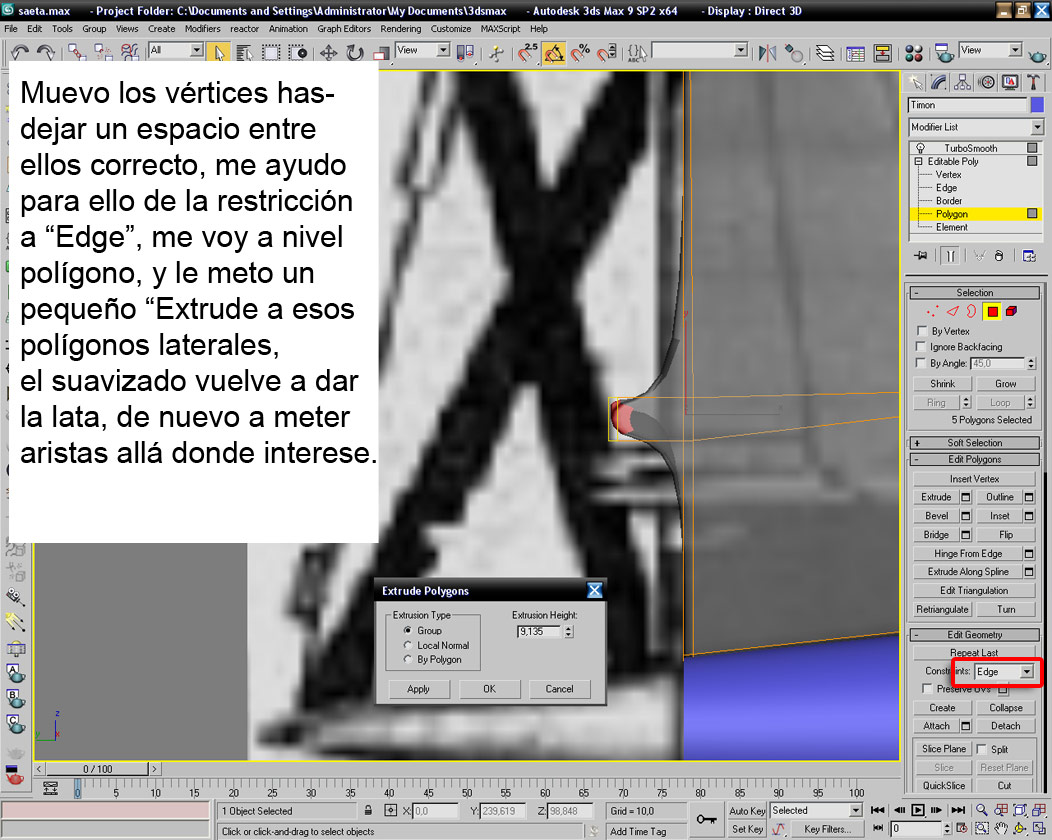

Haciendo el avión saeta ha 200 para todo el que quiera apuntarse
Algunos detalles de la pieza principal del timón, el proceso, modelando así, es casi siempre igual (bueno, todas las formas de modelar se vuelven rutinarias), un extrude, el suavizado lo chafa todo, y a meter aristas, allá donde nos hagan falta, os dejo la imagen, mirarlo bien, en el último enlace de Karras, donde dijo que era la meca de los saetas, tenéis alguna imagen muy buena para ver esas bisagras que permiten girar a lo que es el timón en sí, o sea la pieza que modelaremos después.
Yo tenía un par de errores, uno era, que pensé que está pieza no llegaba hasta arriba, y si llega, lo me modificado como explico en la imagen, el otro fallo, es que tenía dobles vértices en la arista central, la que va por el centro de la pieza bordeándola (por el canto), y al meter uno de los extrudes a los polígonos, salían dos pezones para solucionarlo he ido seleccionando los vértices duplicados y soldando (weld), supongo que, al que siga, le pasara igual, si le pasa y no se entera como lo solucioné que lo diga. Lo demás hay tenéis la imagen.
