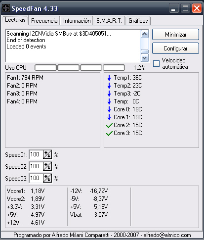

Curiosamente el spedfan me da unas lecturas distintas.
https://www.foro3d.com/attachment.ph...1&d=1198447660
Aunque supongo que, será un fallo del programa porque el Everest me saca las mismas que el Core temp: 33-33-28-28 ahora mismo solo con esta ventana del explorer abierta.
