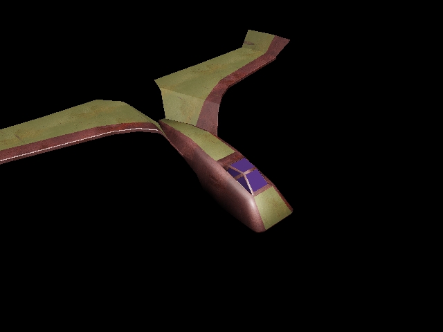

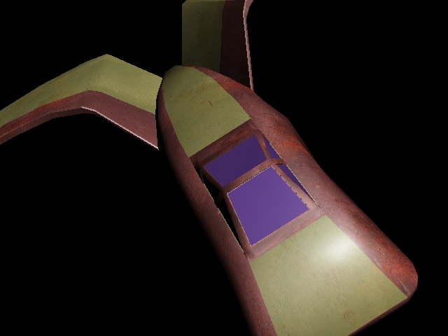

    Hola buenas: Últimamente me he animado a hablar en el foro y no paro. Bien os enseño una nave, que estoy haciendo para un juego, el diseño es estilo ultraligero.
    El tema es que la estoy texturizando (es lo que menos se) y el compañero con el que hago el juego, me dice que le falta algo, como no llegamos a un punto de acuerdo, he pensado en colgar aquí la imagen a ver si me podéis dar sugerencias.
    El tema es que yo pensaba en un modelo ligero, sin placas pero como no tengo mucha idea de texturizado, seguro que me podréis decir en que puedo mejorar, pues me queda mucho.
    Ah una cosa, antes de que digáis nada, la cabina la cambiaré. Gracias.
    Por cierto, es un material standard, con un Diffuse tan solo no sé si debería cambiar mucho más, sin contar el Bump o el normal.

    Un wire, es esencial para criticar un modelo para juegos. El diseño la verdad, no es muy atractivo, ten en cuenta que si se va a ver desde atrás es esa la zona que más has de trabajar.

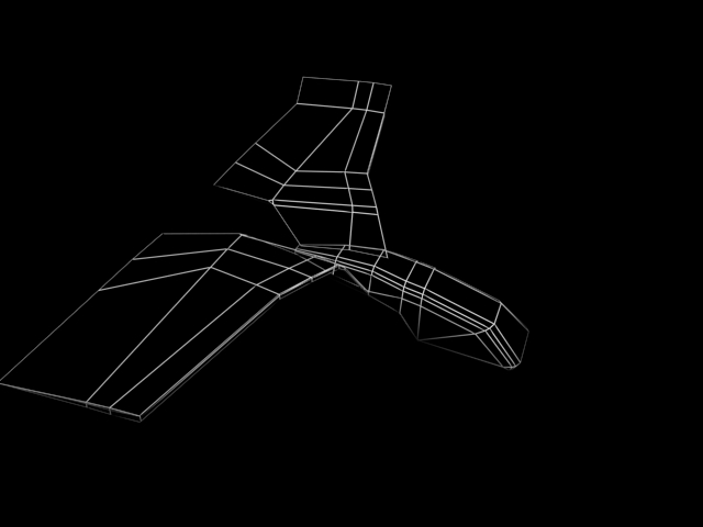

    Uich perdón, aquí te pongo el wire, lo que pasa es que yo quería que os fijaseis más en que puede faltar en el texturizado.
    Lo dicho la nave esta es sencilla, nada que ver con la protagonista, pero en principio habrá modo multiplayer donde la podrás elegir.
    El modelo está basado en la idea de que sea muy ligera y la más de las que aparece.
    Bueno a vuestras críticas quedo expuesto, por supuesto si me podéis sugerir como mejorar el modelado, mejor que mejor. Gracias.

    El modelo en si no parece que desperdicie poligonaje, así que, podías meterle algo más, para detalles tontos, pero que le den algo de vida. La textura no queda mal, pero un ultraligero no tiene tal textura y es muy plana, debería de tener algo que le caracterice.

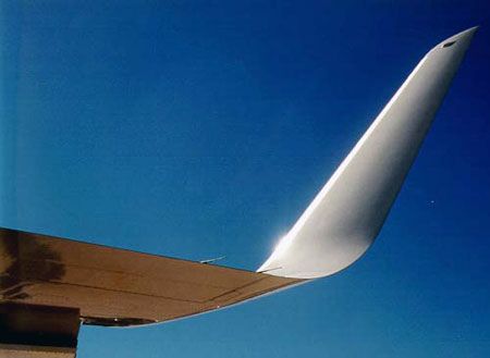

    Esteticamente, las puntas de las alas (los winglets) son demasiado cuadradas, o poco estilizadas (ver fotografía).

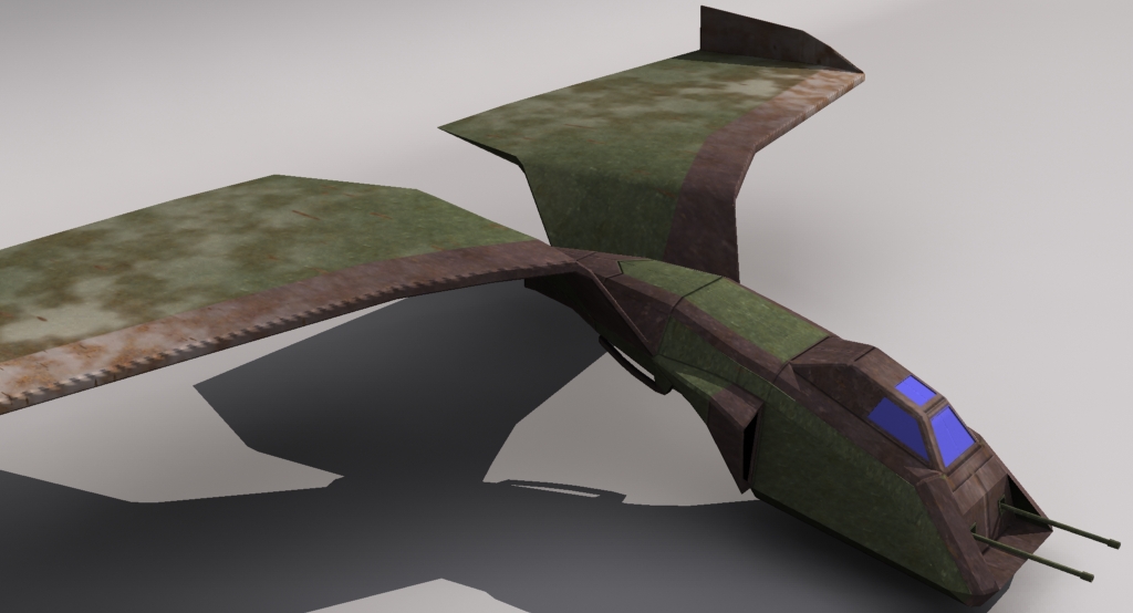

    He seguido modelando y este es el cambio que ha sufrido, no he podido hacerla tan aerodinámica como quedaría, pero bueno, me faltan detalles como números.
    No sé si me podríais dar más ideas. En especial de texturizado.
    Tened en cuenta que estoy limitado por el tema de ser para un videojuego.
    Bueno espero vuestras críticas.
