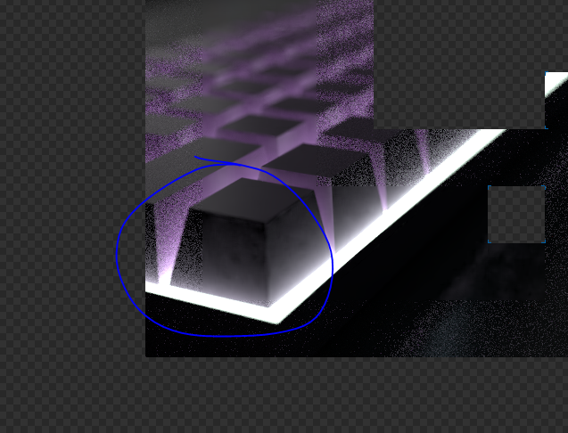

    Hola, hace mucho tiempo que tengo un problema serio cuando quiero hacer un render de interiores.
    Siempre me aparecen manchas en los renders, en las paredes, o en el suelo.
    He buscado en YouTube y no veo ningún video que explique estas manchas. Ni tampoco tutorial alguno para arreglarlo.
    Uso Blender 2.79

    Lo primero es decir, que la versión 2.79b es muy antigua. Vamos por la 2.93.4 y a punto de salir la 3.0
    Supongo que las manchas a que te refieres son las "luciérnagas" (fireflies) que suelen salir cuando rebotan en los objetos con brillos, o sea especulares.
    Se puede bajar el brillo para mejorar la imagen, o se puede utilizar lo del siguiente vídeo.
    De todas formas yo te recomiendo que bajes las nuevas versiones de Blender, que son bastante mejores.
    https://www.blender.org/
    Decir, que esa versión antigua (2.79) o inferior utiliza dos renderizadores diferentes. El Blender Internal y el Cycles Render.
    En las nuevas versiones se utiliza el Eevee y el Cycles. Cycles tiene más calidad que Eevee a costa de más tiempo de render.
    https://docs.blender.org/manual/en/2...ing_noise.html
