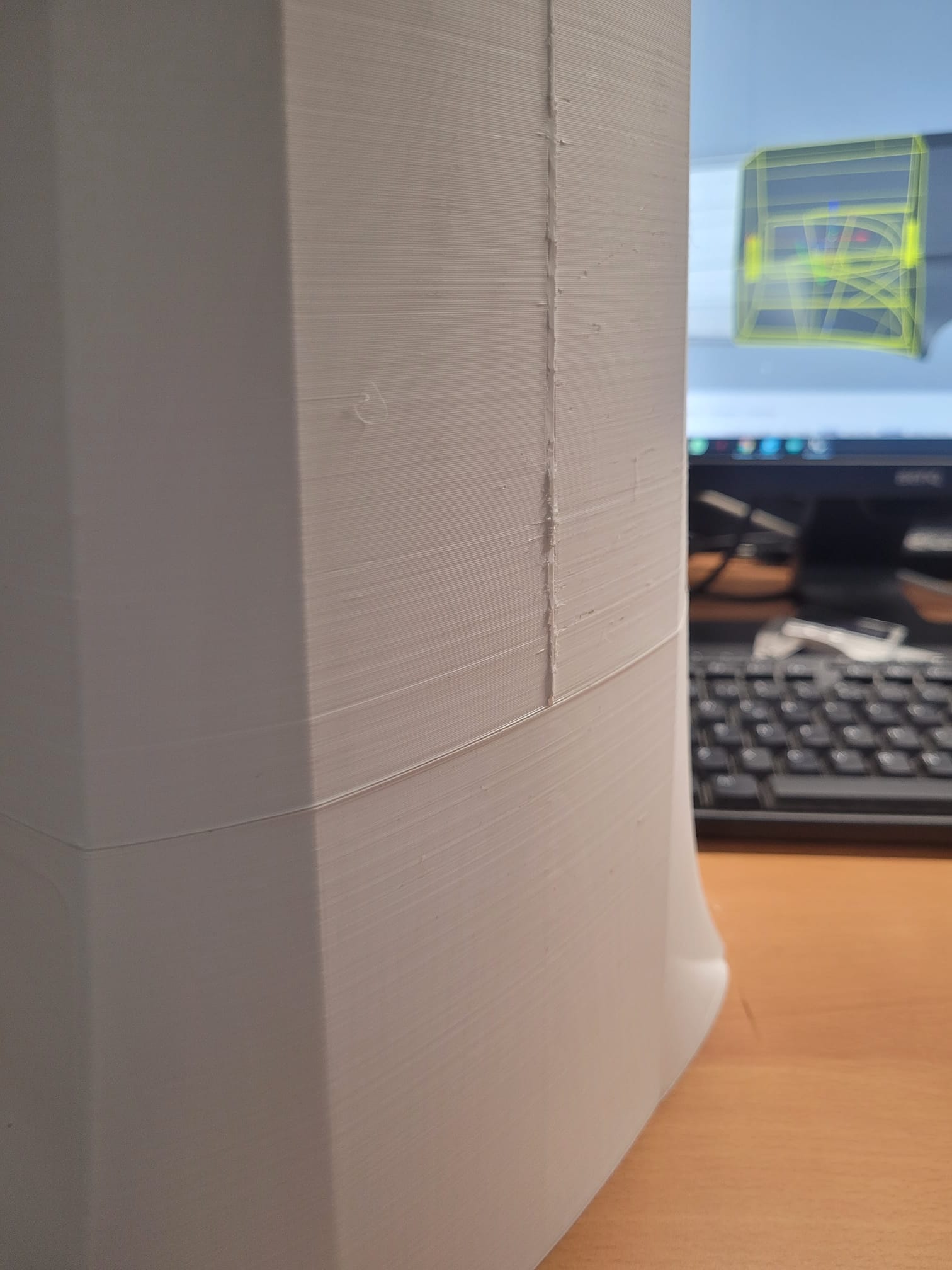

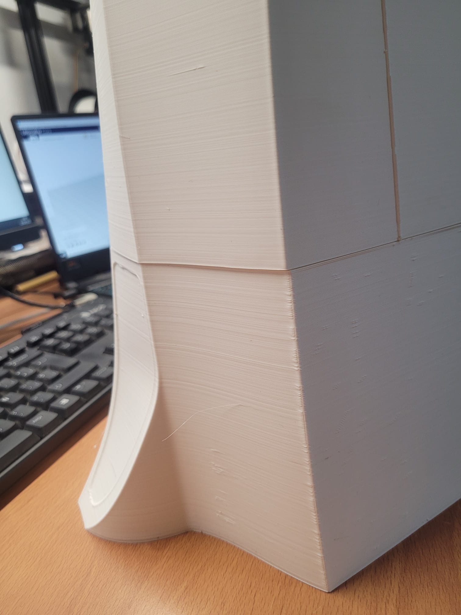

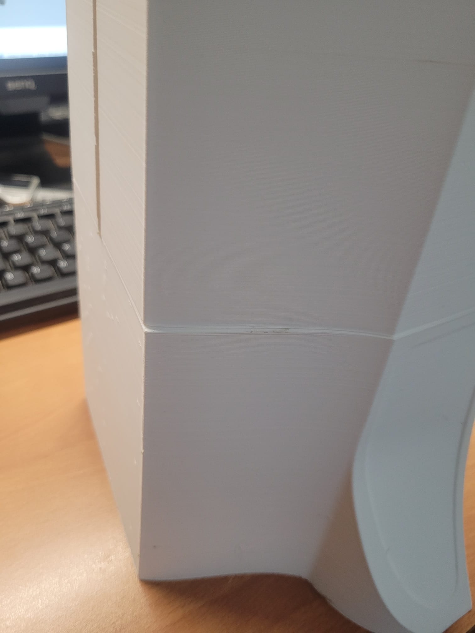

    Hola grupo me presento, soy nuevo aquí pero con algo de experiencia en impresión 3d, poseo una PRUSA Hespesto I3 y ahora mismo un nuevo miembro en la familia la Ender 5 Plus, diseño con Rhino 3D y el software de para los G-Code el Cura, diseño Jets RC.
    Tengo un problema en las dimensione finales de la pieza con la Ender 5 Plus, os explico un poco, tengo un proyecto de un avión de 1500 milímetros de longitud el cual secciono para imprimir por partes, después de una puesta a punto de la impresora "Ender 5Plus" con boquilla de 0,8 milímetros y posterior calibración "temperatura impresión con torre de temperatura" "dimensionado Dado X,Y,Z" "retracciones - Torre de retracciones" y una buna nivelación de la la cama y varias impresiones correctas cual es mi sorpresa que al imprimir varias de dimensiones mayores "170 x 130 x350" y "270 x 140 x140" piezas no cuadran exactamente sus dimensiones por donde se seccionaron.
    Agradecería cualquier opinión o ayuda respecto a una calibración fina de dimensiones con le Ender 5 Plus con una boquilla de 0,8 milímetros.
    Gracias de antemano un saludo.

    Creo que será un problema de FLUJO que se puede corregir en el CURA
    Busca por calibración y flujo a ver si ves otros vídeos parecidos.
    O "Expansión Horizontal"

    Gracias por tu aportación Solimán, he probado lo del flujo y no mejoran la dimensiones, el movimiento de los ejes es perfecto, he medido la distancia que recorren con un calibre digital y es perfecta los 3 ejes. seguiré probando cosas, gracias y un saludo
    22,247
    Apr 2022
    Sí, estoy probando con una boquilla de 0,6 y sale todo mas acorde, ahora estoy imprimiendo una pieza grande, ya te cuento como queda, gracias.
