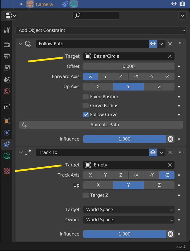

    Tienes los "Target" vacíos.
    En uno tienes que decir que camino recorrer o sea el nombre de la cura y en el "Track To" a qué "objeto" debe de apuntar, en este caso al Empty.

    Con los Targets correctamente cargados en cada constraint, claro que lo hice.
    Envío archivo para comprobar que los únicos ejes que apuntan al empty impiden el movimiento por el path.

    Tras un par de intentos fallidos tu procedimiento me terminó resultando útil, pero me deja unas dudas: ¿qué impide el funcionamiento del modificador? ¿Qué pasa si necesito usar las opciones que con este método no están disponibles?
    22,258
    Dec 2008
    963
    Efectivamente es más complicado, y no creo que ayude partir de objetos que no están alineados en el plano en que van a ser usados.
    Pensé que Ctrl A era suficiente.
    Bueno, sigo practicando y haciendo espacio para más dudas. Gracias!
