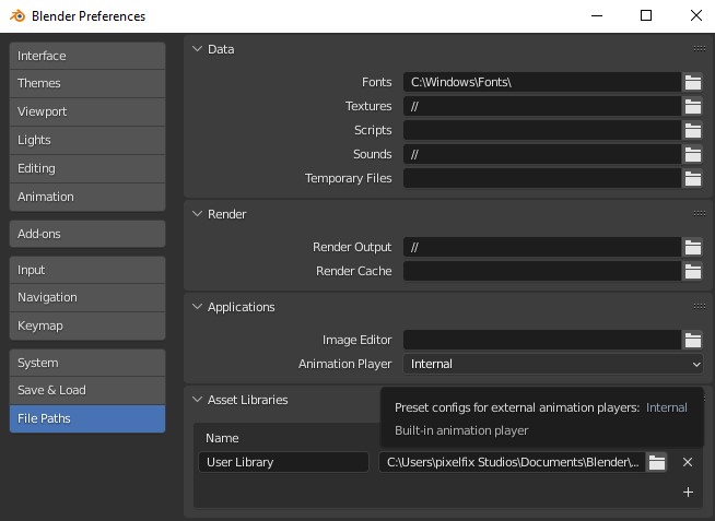

    Me refiero a esto:
Nombre: sada.png
Visitas: 101
Tamaño: 42.4 KB
    La ruta donde se instala "Blender Kit" es ahí, pero yo no lo quiero en ese lugar. Nose si hay alguna manera de cambiarlo.

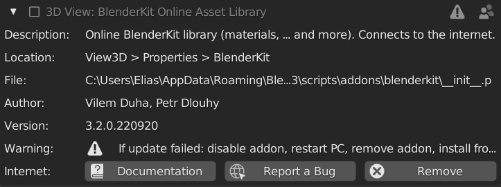

    Mira a ver si lo puedes hacer en este apartado.
Nombre: cambiar file paths.jpg
Visitas: 70
Tamaño: 48.7 KB

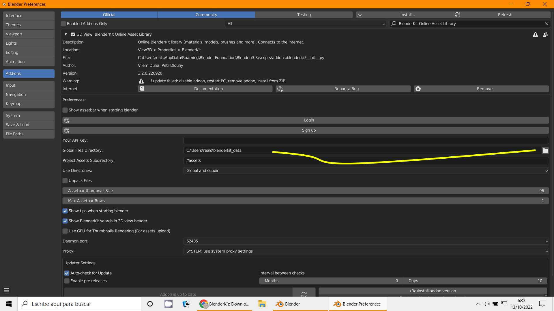

    Gracias, me sirvió y pude cambiarlo de lugar.
