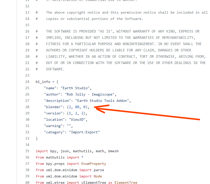

    En la mayoría de casos suelen ser fallos de versiones.
    En este caso he mirado el ADDON y pone que está hecho para la versión 2.80 que se hizo en el 2019
    A veces funcionan los addons si no han cambiado alguna opción de las ordenes en Python y en otras te dice que hay un fallo en cierta línea de código.
    Ese podría ser el fallo.

    En todo caso puedes descargar versiones antiguas de Blender, que no hacen falta instalarse (Windows) si no que son archivos ZIP que solo tienes que descomprimir y ya puedes utilizar blender con la versión que te has bajado.
    https://download.blender.org/release/Blender2.80/
    En este enlace tienes todas las versiones de la 2.80 que si tienes Windows, sería elegir la 2.80 64 bits y extensión ZIP.
    Todas las versiones de Blender:

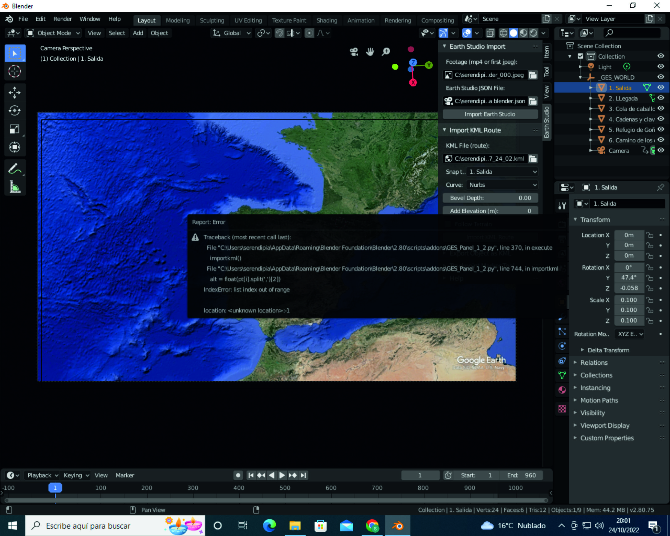

    me sigue fallando con la version 2.8
    Buenas, me da el mismo fallo con la version 2.8, voy a ver si puedo convertir el archivo del garmin .gpx a .kml en el mismo google earth.
    He pegado un pantallazo, no sé si se verá bien, soy nuevo igual no sé hacerlo bien.
    Gracias.

    pantallazo
Nombre: pantallazo error blender.jpg
Visitas: 65
Tamaño: 3.17 MB

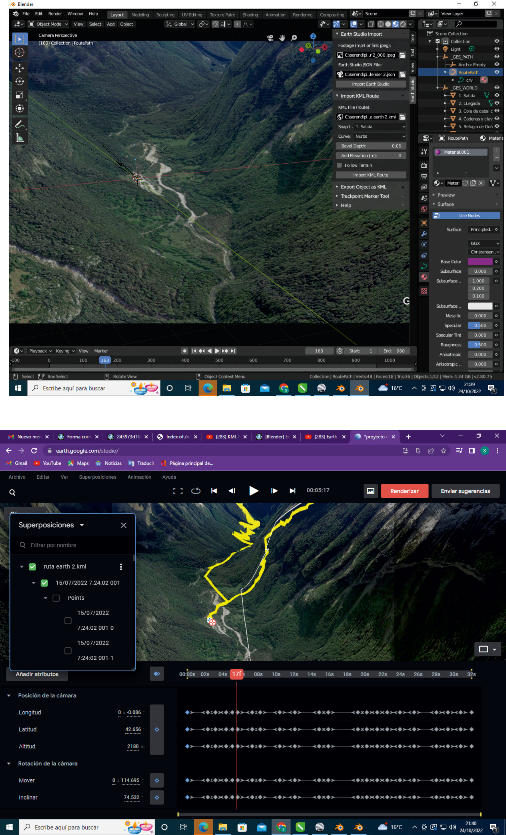

    50
    ya he conseguido cargar el archivo kml
    Al final lo he convertido en el google earth pro, pero no lo consigo visualizar, llevo media tarde intentándolo, no sé bien como va el Blender, le he dado un material y le he puesto un color (rosa), además como veía que no iba me fui al google earth studio y modifique el proyecto eliminando el archivo kml anterior (el que daba error) y puse el nuevo archivo kml para que esté asociado al proyecto.
    Lo he vuelto a renderizar todo y he vuelto a importar la en el addon de Google Earth Studio del Blender la primera foto del proyecto (como dice en los videos tutoriales) y después elegir el archivo .json (la renderización del google earth studio), me lo acepta, lo visualizo todo, importo el archivo kml nuevo, y nada, me lo acepta lo veo en la caja (me imagino de objetos, donde están todas las capas y elementos de la animación, a la derecha arriba) no tiene material y le pongo uno para ver si lo consigo visualizar. Pero no tengo éxito no veo la ruta, me alejo me acerco y nada, no consigo ver la ruta. No se que mas hacer.
    Gracias, me voy a poner con la cena que es tarde, a ver si alguien me puede ayudar, puedo mandar los archivos a quien me los pida.
    Mañana veo los comentarios que madrugo mucho.
    Gracias de nuevo, si eso hago unos pantallazos para que le veáis.

    explico la captura
    Simplemente la captura de arriba es la de blender en donde debería estar la ruta y en la de abajo es un pantallazo del Google Earth Studio más o menos en el mismo cuadro de la misma captura de la del blender solo que he visualizado el archivo kml para que veáis por donde tendría que ir.
    Bueno lo dicho, estoy bloqueado y algo frustrado.
    Gracias de nuevo, lo que haga falta me lo pedís.

    Si, indica que es un error de "índice de lista fuera de rango".
    Pero esa parte de programación no la comprendo muy bien.
    No sabría decirte a que es debido.
