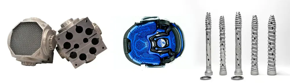

    Productos diseñados con nTop: Por ejemplo, el componente de la nave espacial de Aerojet Rocketdyne, el casco de Bauer Hockey, los tornillos quirúrgicos de SI-Bone (Fuente: nTop)
    nTopology presente en el diseño de naves espaciales
    Por ejemplo, Aerojet Rocketdyne ha utilizado nTop para optimizar un componente de su nave espacial, logrando que fuera un 67% más ligero y un 66% más económico en comparación con la fabricación convencional. Bauer Hockey lo utilizó para desarrollar un acolchado para cascos que absorbe más impacto que la espuma tradicional.
    La empresa de dispositivos médicos SI-Bone lo empleó para diseñar tornillos quirúrgicos con estructuras reticulares que promueven el crecimiento óseo, algo imposible de lograr con tornillos quirúrgicos fabricados convencionalmente.

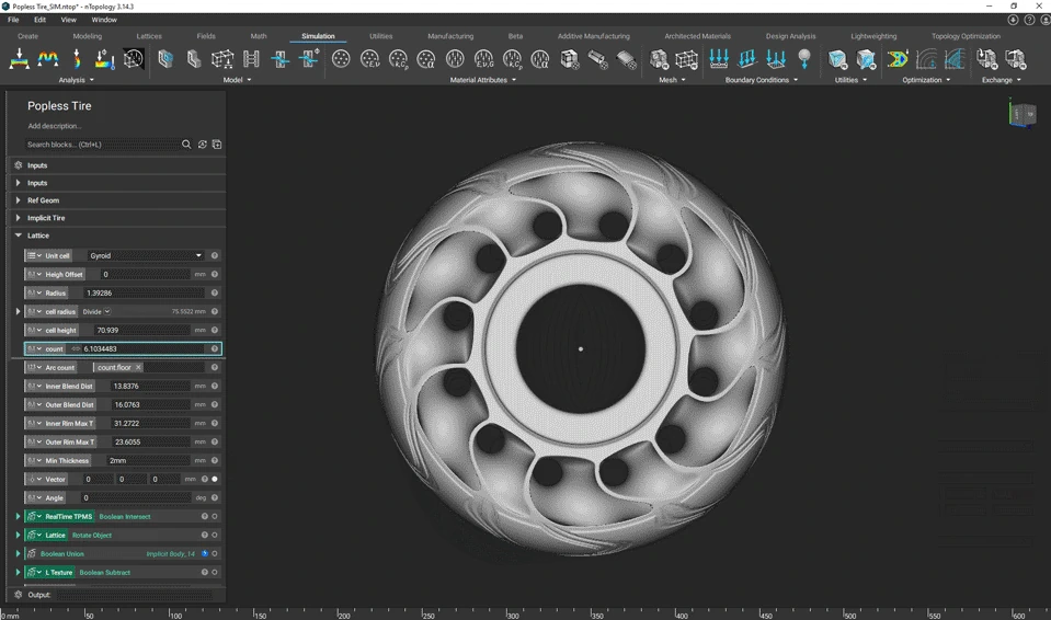

    Generar celosías en Ntopology
    Ntop, anteriormente conocido como Ntopology, es un software especializado en la generación de celosías, que son estructuras reticulares utilizadas en la fabricación aditiva. Las celosías son reconocidas como una característica distintiva de esta tecnología, ya que no pueden ser fabricadas de otra manera en la mayoría de los casos. Al rellenar una parte sólida con una red reticular, se logra reducir el peso y los materiales necesarios, lo cual ha permitido la creación de innovadores intercambiadores de calor y propulsores de cohetes, por mencionar solo dos aplicaciones.
    El software de nTop ofrece una amplia gama de opciones y características para la creación de celosías, lo que lo convierte en una herramienta rápida y eficiente. A diferencia de la mayoría de los programas CAD, que no facilitan la creación rápida y eficiente de estructuras reticulares complejas, nTop utiliza un motor de modelado implícito. En este enfoque, la geometría 3D se define mediante funciones matemáticas en lugar de superficies y bordes externos.
    Esto permite a los ingenieros generar rápidamente estructuras complejas, como las celosías, al mismo tiempo que garantiza la confiabilidad necesaria para la automatización de los procesos de diseño.
    Capacidad de aceleración por GPU
    Una de las características destacadas de nTop es su capacidad de aceleración de GPU, lo que permite una visualización en tiempo real de las estructuras de celosías. Gracias a ello, el software ofrece la posibilidad de obtener una vista previa de los cambios de diseño y reconstruir incluso las celosías más complejas en cuestión de segundos. Además, ofrece la opción de ajustar los perímetros de las celosías en cada punto del espacio y guardar las preferencias en un flujo de trabajo reutilizable.
    Si eres nuevo en el uso de celosías, nTop incluye un curso introductorio para familiarizarte con este tipo de estructuras. Además, el equipo de nTop ha publicado una gran cantidad de videos tutoriales que pueden ser de gran ayuda para comprender y aprovechar al máximo el software.

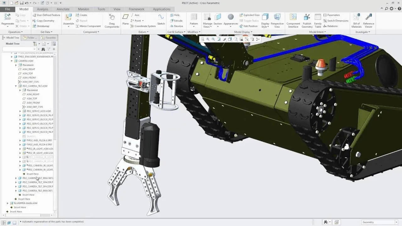

    CREO
    El software CAD Creo de PTC también cuenta con un módulo de diseño generativo para explorar numerosas opciones de diseño innovadoras de manera simultánea y está completamente integrado en un entorno de simulación. La extensión Generative Topology Optimization (GTO) de Creo, relativamente nueva, y la extensión de Diseño Generativo basado en la nube (GDX) te ayudan a optimizar diseños de productos según tus restricciones y requisitos, incluyendo materiales y procesos de fabricación.
    No solo es una herramienta de modelado, sino que también va más allá hacia el diseño impulsado por simulación a través de la Simulación impulsada por Ansys en Creo. Este proceso permite análisis en tiempo real para esfuerzos estructurales, modales, térmicos y de flujo de fluidos.
