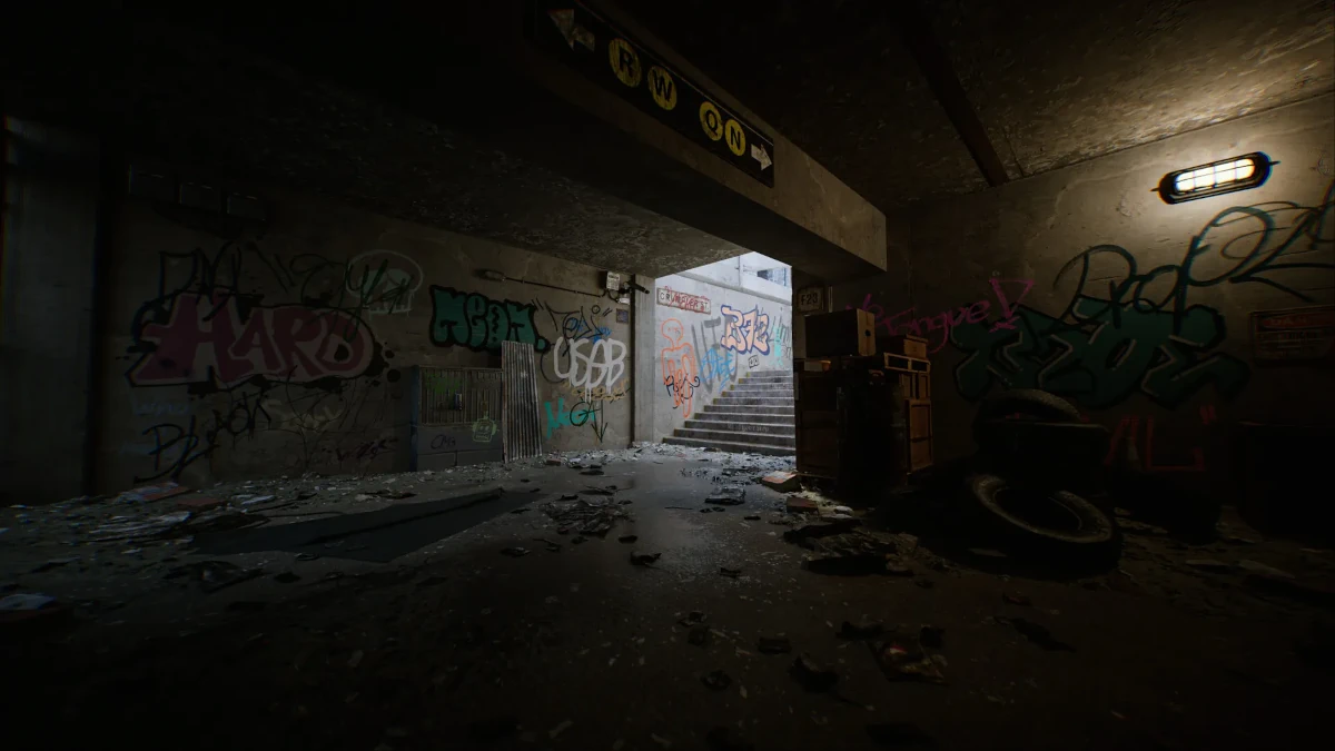

La segunda versión de la escena del pasaje subterráneo
Inmediatamente me siento inspirado cuando veo el tráiler del próximo juego llamado Unrecord. Reconozco algunos de los activos y calcomanías del contenido de Quixel Megascans y Epic Games Marketplace y decido hacer algo similar. De ahí surge la idea de poner en marcha la cámara corporal POV.
Podría hacer una escena completamente diferente, pero decido que una nueva versión de uno de los proyectos existentes mostraría mejor las habilidades y la experiencia que acumulo durante un año siendo parte de Room 8 Studio.

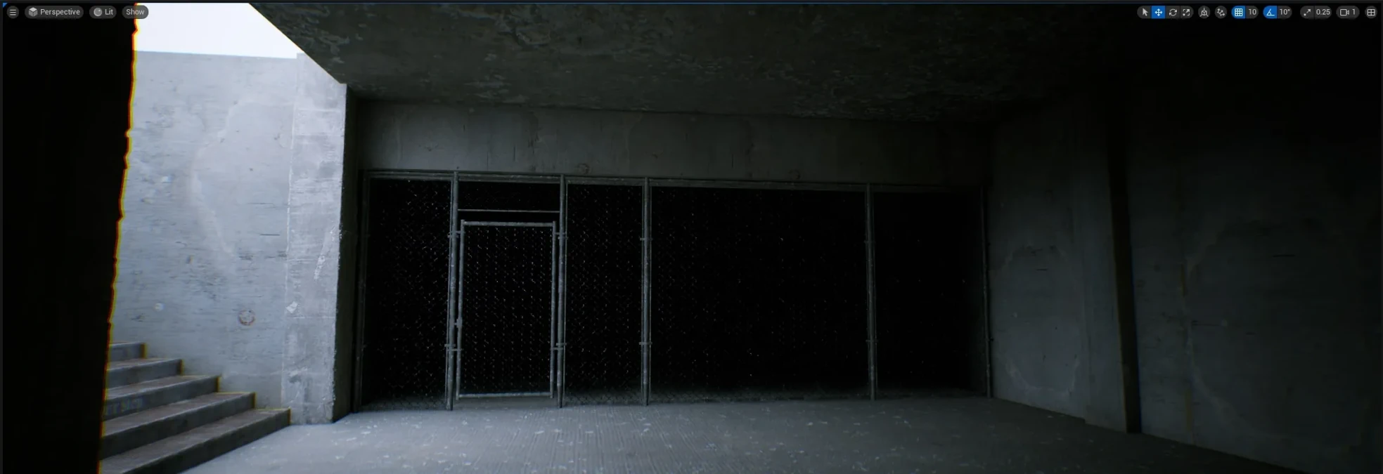

Los activos que utilizo se importan de Quixel Megascans y tengo algunos paquetes de Epic Games Marketplace, pero algunos de ellos necesitan algunos ajustes. Para ajustar el flujo de trabajo, configuro la posición en 0 en todos los ejes para la estructura de la pared tanto en Blender como en Unreal Engine.
Por ejemplo, la cerca de alambre necesita ser redimensionada y ajustada, así que la importo a Blender. Después de la edición, configuro el punto de pivote en WorldCenter e importo la malla a Unreal Engine. Establezco su posición en 0 y la malla va al lugar correcto. Creo que hay una función de enlace en vivo entre las aplicaciones, pero me acostumbro a este procedimiento y solo presiono reimportar cada vez que hago cambios en la malla.

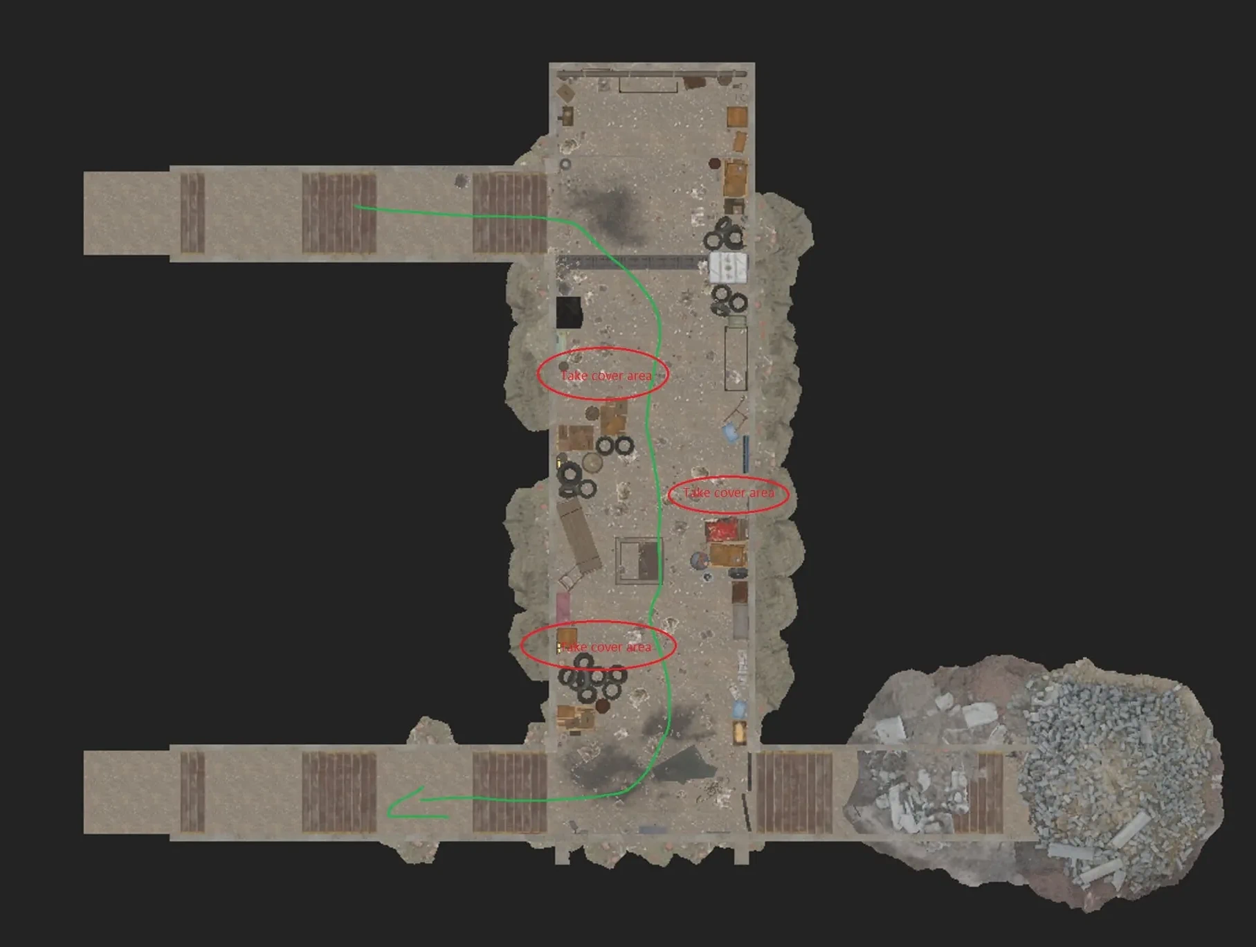

Construyo todo como un nivel, establezco los ángulos de las cámaras y agrego más detalles para completar las tomas. La versión remasterizada del proyecto está diseñada más como un mapa para un juego de disparos, con algunos espacios de cobertura, muchas cajas y posible equipo militar.
Estoy prestando atención a las áreas que podrían comprometer el realismo, así que enmascaro espacios y rincones con recursos escaneados. Las calcomanías también son un factor importante en el juego Unrecord, así que pongo tantos graffitis como puedo.

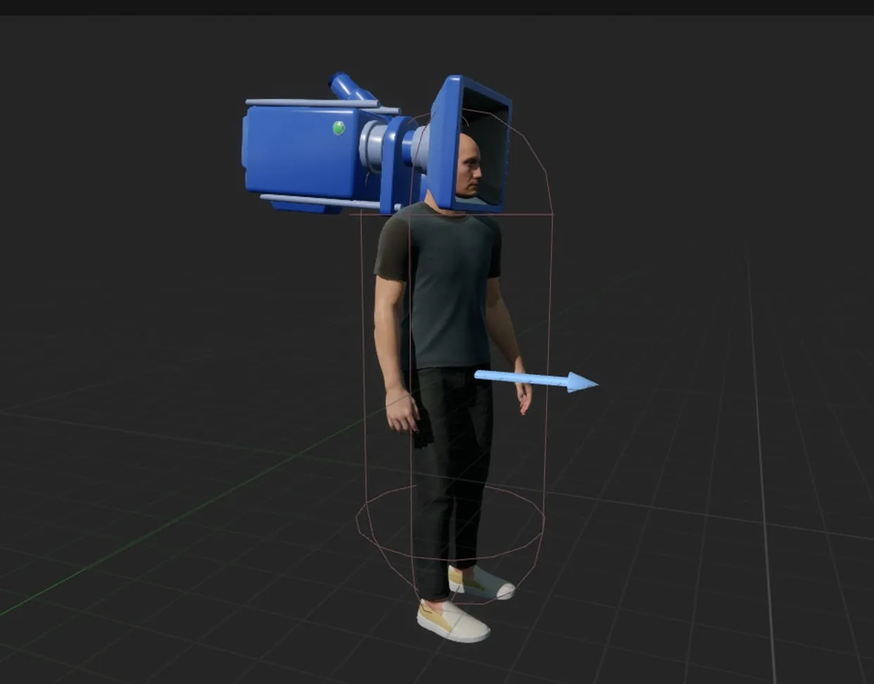

Pienso que el movimiento traerá más realismo a la escena, y estoy tratando de representar que el protagonista es perseguido. Necesito una perspectiva en primera persona, pero el truco está en comenzar el proyecto como un juego en tercera persona.
En el modelo en tercera persona, adjunto la FollowCamera a la malla y luego configuro su conector principal en Head. Alineo la FollowCamera con la cabeza y presiono Compilar. Lo siguiente es poder mirar hacia arriba, hacia abajo y hacia los lados y para eso uso este tutorial .
Lo siguiente es poder grabar y renderizar la perspectiva del jugador, pero necesito una pista de cámara en el secuenciador. Aquí viene el complemento Take Recorder. Configuro el secuenciador y presiono reproducir, pero justo antes de hacer clic en la ventana gráfica y comenzar a correr, en el panel Tomar grabadora, configuro la fuente en BP_ThirdPersonCharacter0. De esta manera puedo grabar en el secuenciador lo que estoy viendo en la ventana gráfica.
