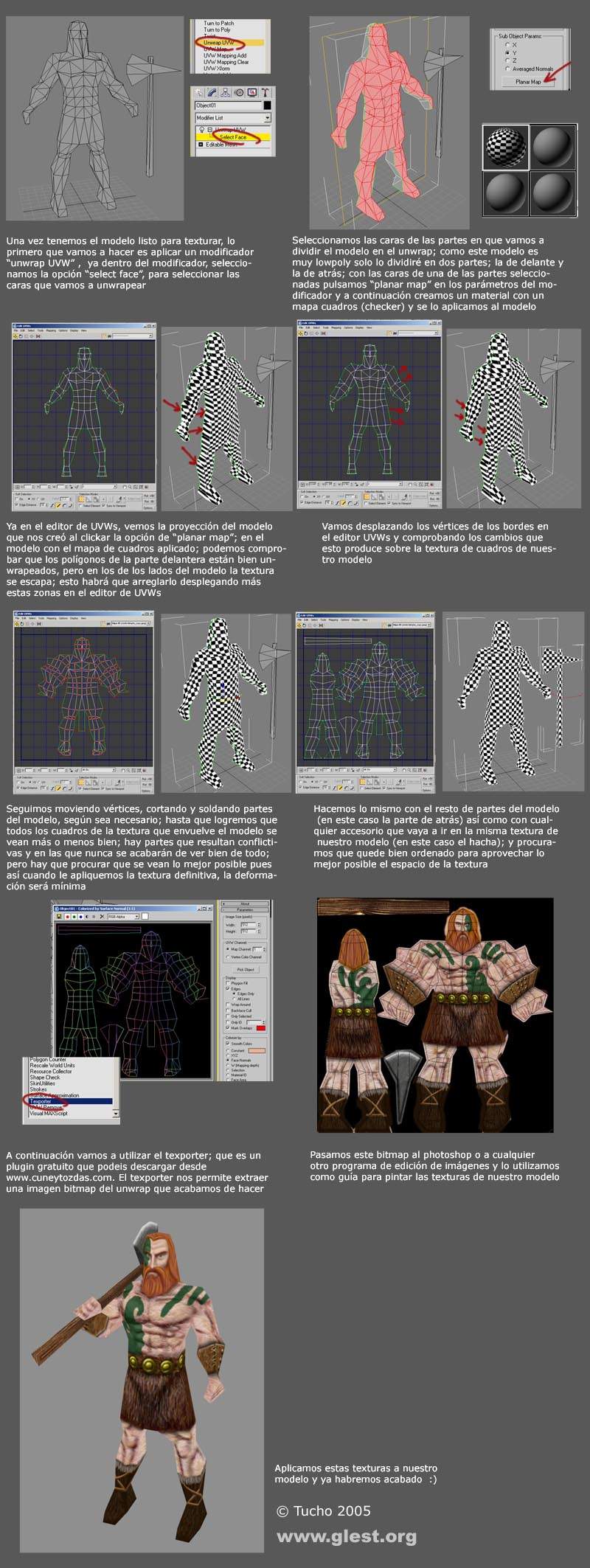

    Jan 2005
    3,718
    Aplicar texturas correctamente
    Este lo hizo un compañero hace un tiempo y se borro con el ataque ha el foro.
Nombre: tutorial_unwrap.jpg
Visitas: 529
Tamaño: 237.3 KB

    Gracias Necromancer, he hecho el tutorial con un simple cubo y parece no tener efecto, seguiré intentando, solo una pregunta, entiendo más o menos todo, pero al final cuando dice, solo aplicamos el material y listo, el material debe de tener algunas espeficicaciones o es solo un material estándar con bitmap. Gracias.

    Muchas gracias Necromancer, hacía tiempo que lo estaba buscando y no encontraba ese tutorial.
