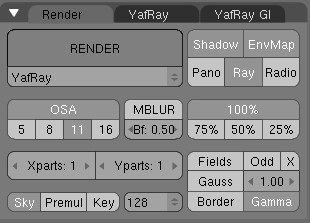

    Como alguno pidió los parámetros para renderizar con Yafray, pongo algunas capturas, aunque como ya comenté, no tiene complicación, no hay ni una sola luz en la escena, únicamente el entorno blanco del world la ilumina.

    ¿Qué resolución tiene la imagen final y cuanto tardó el render?
    No activo la caché, porque después de probar muchos parámetros siempre me salían artefactos en las sombras. Y. Sí, hubiese renderizado más rápido.
    Esta prueba (casi final) tardo alrededor de una hora con los parámetros que ves.
    Info:
    El antialiasing tiene mucho que ver con el ruido de la escena, yo pensaba que solo el valor de quality determinaba el grano, pero no es así.
    Para que lo sepáis.
