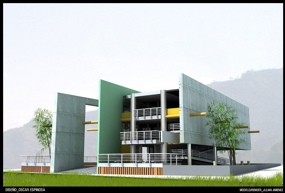

    Buen día: Diseño_: Oscar espinosa. Render_ Julián Jiménez.
    2004.

    Mejora la escala de los diversos elementos es lo que a priori veo que falla más.

    El diseño me gusta, el render, esta bueno, pero tiene cosas raras como las texturas, y las dimensiones.

    Para mí el fallo que peor veo, o por lo menos el que me salta a la vista, es el fondo, muy nublado, sobre todo en comparación con la iluminación. Por lo demás (aparte de la escala, que supongo que, será así) lo veo muy bien. Un saludo.

    Como el cuervo, me parece que queda un tanto rara esa iluminación con ese fondo ahí. No veo nada raro en la escala, pero si en los materiales, el mapeado de hormigón como te podrás fijar en la segunda imagen, en los agujeros que tienen, no está centrado, el material de la barandilla y de madera los cambiaría, a algunos más reales. Un saludo.

    Aparte de lo comentado, corregiría la posición de la cámara pues se ve una fuga hacia dentro excesiva y siendo renders de arquitectura creo habría que corregir este detalle.
    Con esas correcciones que te comentan ganara bastante la imagen pues el render ya se ve bastante bien. Saludos.

    Hola. El mapeado de tus materiales, falta un poco en los muros de concreto, el material se corta. Como el cuervo, creo que el render mejoraría si cambias la imagen del fondo, tu proyectos tiene una interacción interesante de sólidos platónicos, y el fondo no te ayuda a enfatizarla.
    Puedes describir tu método para crear el pasto, o lo retocaste en otro programa? Saludos.

    Bun día, como fue de rapids, para el pasto utilice Photoshop 7, una brocha, de esas. Gracias, y disculpen la demora en rsponder.
