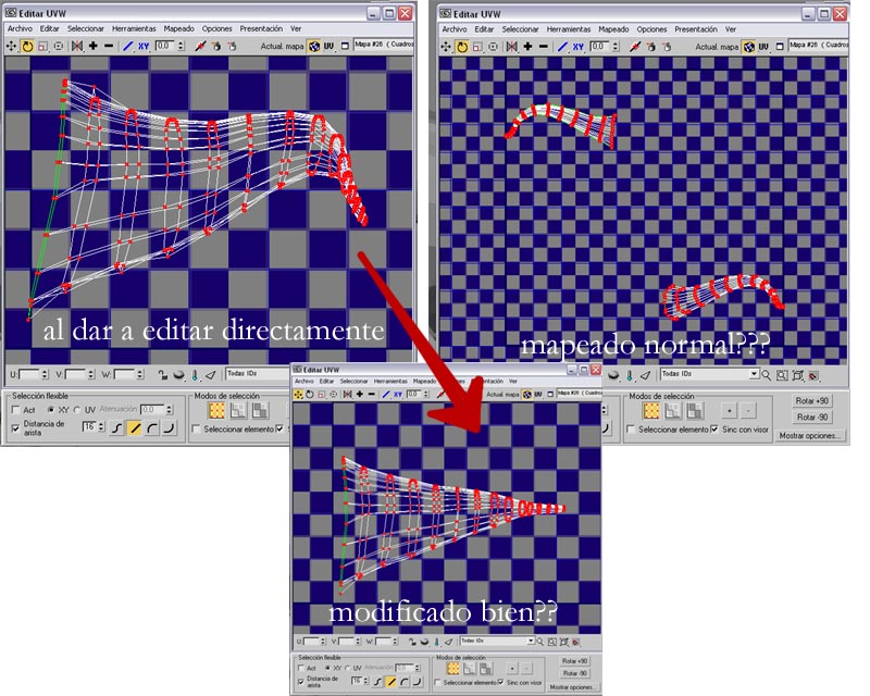

    Chicos por favor me podéis guiar un poco? Estoy empezando por la cola, he helegido los polígonos de la misma y he aplicado un mapeado cilíndrico, he ajustado el gizmo de transformación a lo largo de la cola.
    Ahora le he aplicado el desajustado de malla y me ha salido la imagen de la izquierda, si le doy a mapeado normal me las separa de la siguiente manera (imagen derecha, ha sido por prueba nada más), pero si a la anterior modifico los puntos los dejo como la imagen de abajo, no sé si lo he hecho bien, ahora que hago? Anteriormente le he aplicado material de cuadros para ver cómo queda.
