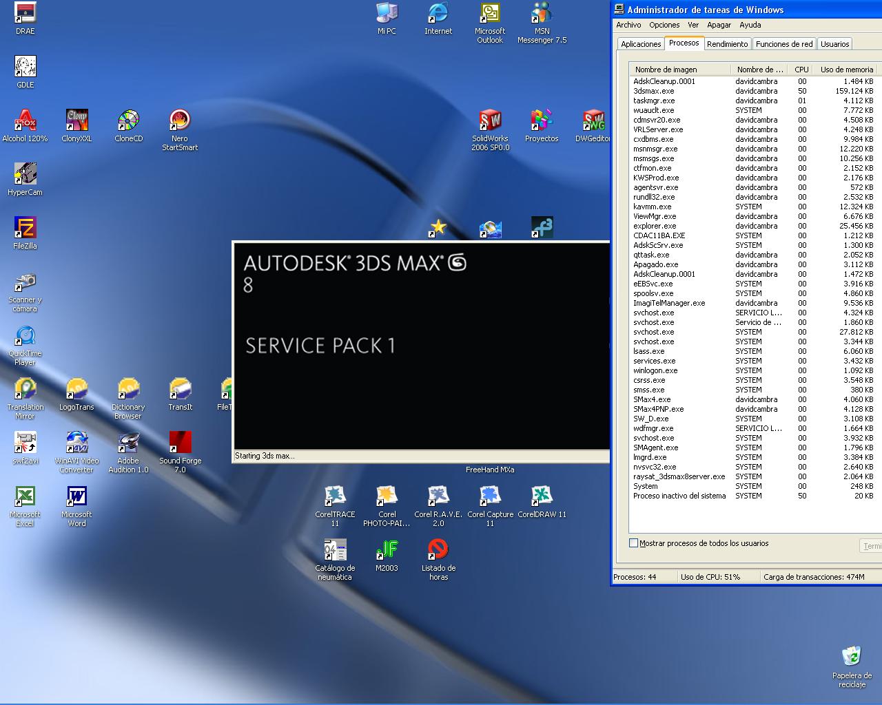

    Hola, he ido a instalar el service pack 1 del 3ds Max 8 y después de instalarlo, max no se me abre. Simplemente se queda en la splash screen, y según el administrador de tareas se queda pillado al 90 y tantos por ciento de procesador. Uso Windows XP con el service pack 1. ¿Qué puede será. Un saludo.

    A mí me sucede lo mismo y puede ser de dos cosas.
    1? Tienes que tener el service pack 2 de Windows.
    2? Si tienes un antivirus, desactívalo antes de empezar a instalar el service pack 2 de max, es una, adjunto una captura de cómo se queda el muy. Se queda así y no abre. No reacciona.

    Lo mismo que ha mi. No tengo instalado ningún antivirus, pero tampoco el service pack 2? Merece la pena instalarlo o romper? Más que arreglar.

    Lo mismo que ha mi. No tengo instalado ningún antivirus, pero tampoco el service pack 2? Merece la pena instalarlo o romper? Más que arreglar?
    Pues me da a mí que es eso, creo que no tendrás problemas si lo instalas el service pack 2 pero no te garantizo nada.

    He instalado el service pack 2 y se ha solucionado, de momento todo va bien. Menos mal que ya puedo seguir con los tutoriales (estoy empezando).

    Service pack 1 de 3ds Max 8: Imprescindible su instalación. Eso sí, asegúrate de tener Windows totalmente actualizado (sp2+wu) si no quieres tener problemas, estas palabras estaban en la web de http://www.3dinfográfica.com/index2.htm
    Creo que queda claro ya.
